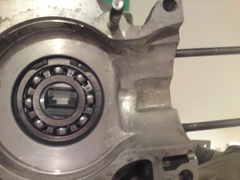

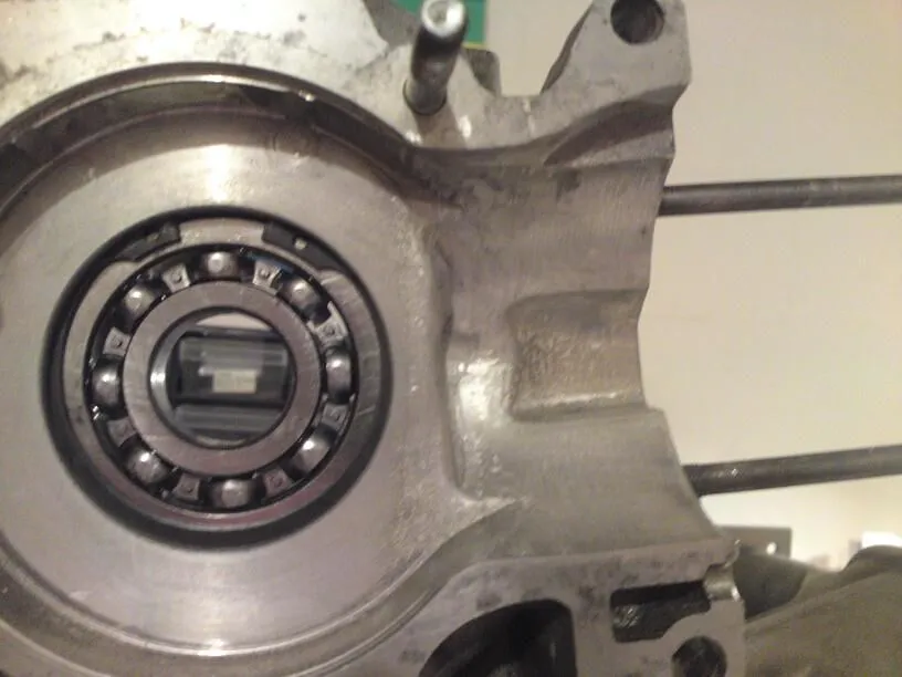

meinst du den innenring vom lager der auf der welle sitzt?
dafür gibts nen extra abzieher.
geht aber auch ohne.
habs bei mir mit fächerscheibe und flex gemacht.
den ring einfach bis zur welle runter fächern, bis er auf springt. evtl (!!!ganz leicht!!!) mitm meissel nachhelfen.
dann kann man den einfach runter ziehen.

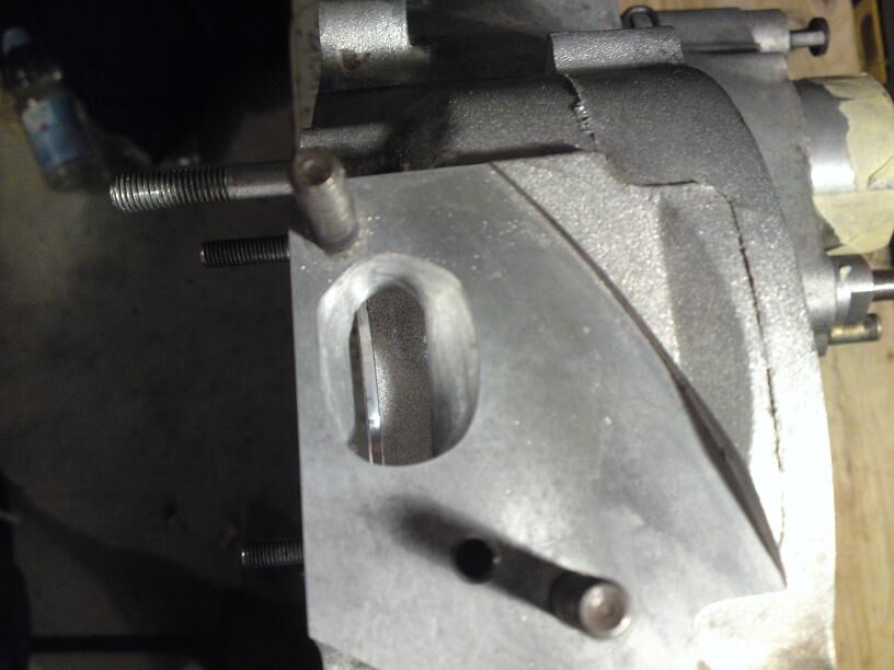

so....

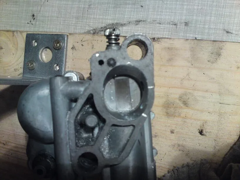

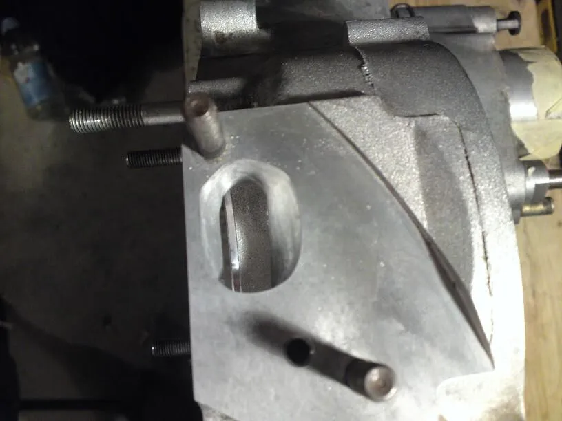

vergaser und wanne sind fertig.

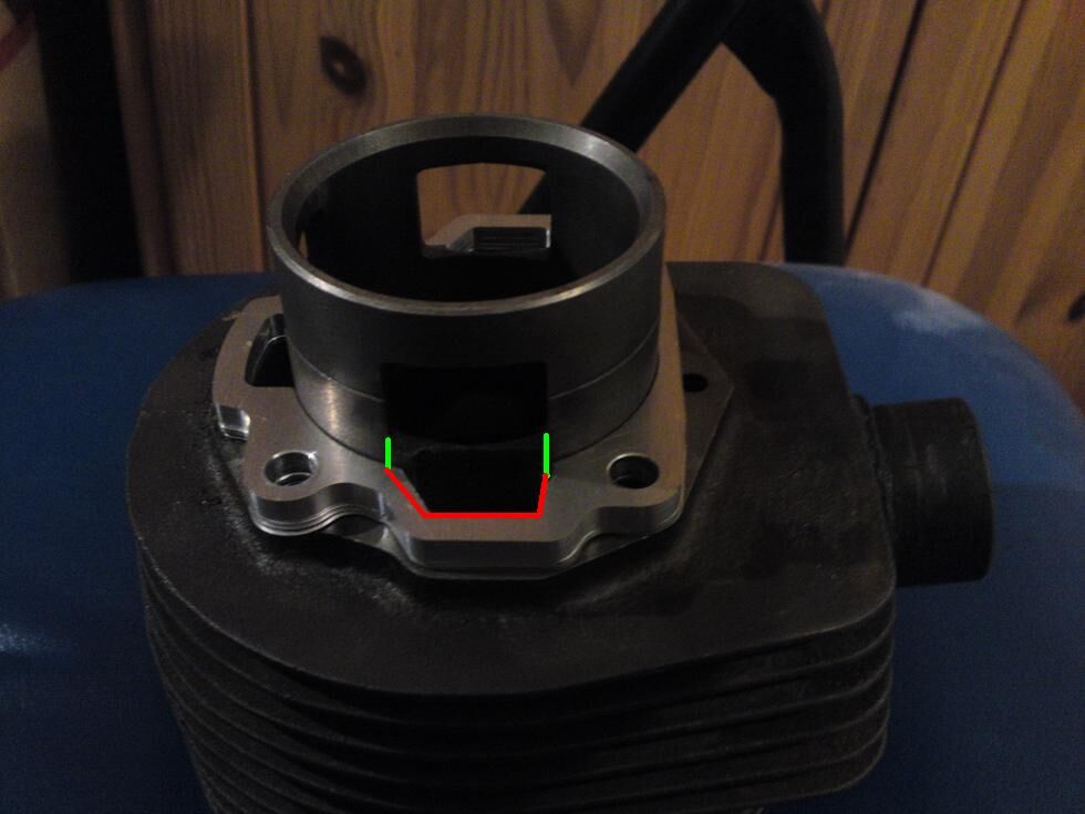

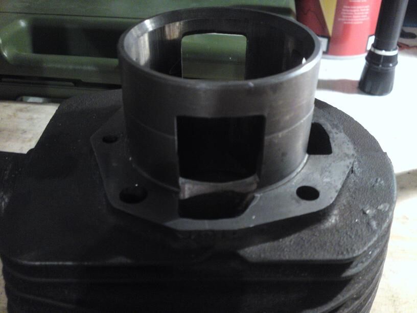

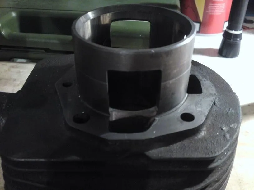

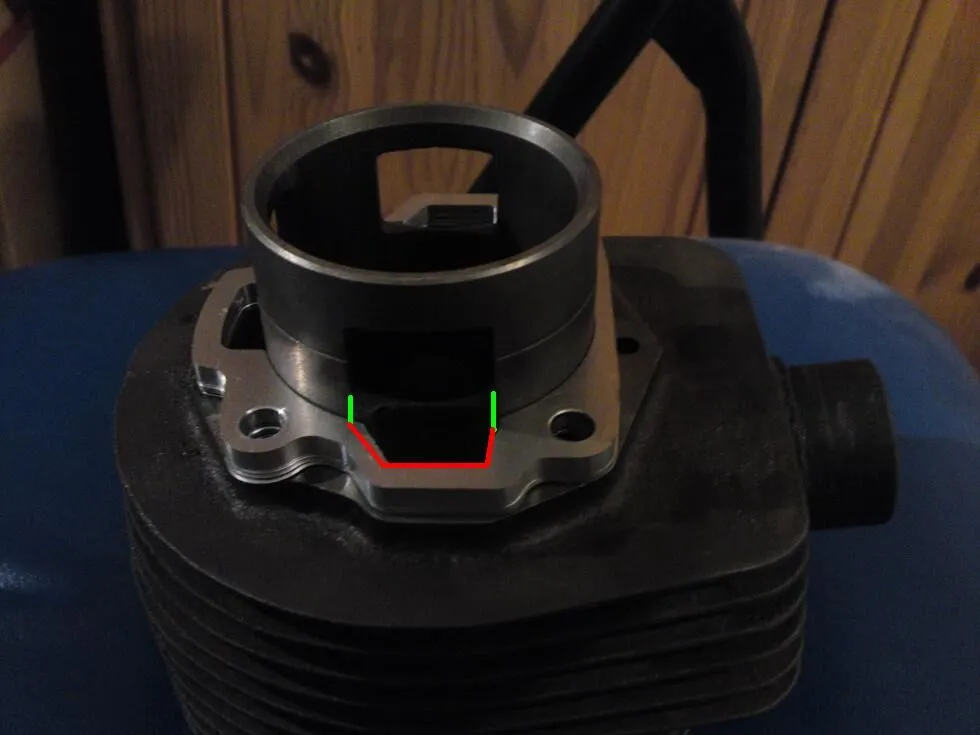

wie soll ich denn am besten die ÜS fräsen.
habs mir jetz erstma so gedacht.
(aludichtung wegdenken
fenster bis runter zur dichtfläche(grün).
und dann den kanal ein wenig verbreitern(rot), damit da nicht einfach eine kante bleibt, denn die fenster sind ja breiter als der kanal.
und dann den motorblock an die kanäle anpassen.
oder jemand ne besere idee ?

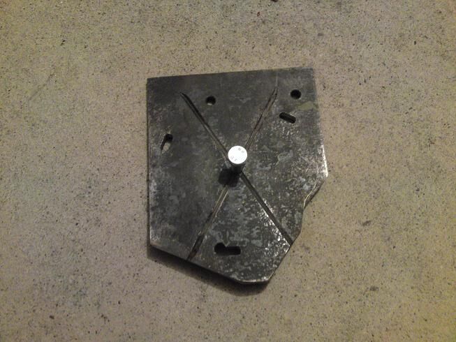

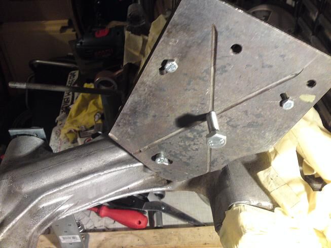

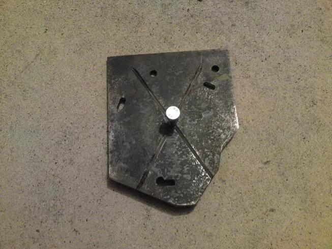

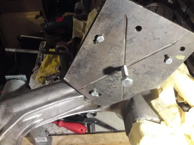

hier mal mein kurbelwellen austreiber um die kurbelwelle schonend aus dem kulu seitigen lager zu treiben
einfach ne stahlplatte genommen die man so rumliegen hat, in der mitte ein 10er gewinde reinschneiden und ne 10x45 schraube o.ä. eingeschraubt.
dann kulu deckel mittig auf die scharube gesetzt und die 3 löcher vom kulu deckel auf die platte übertragen (spart lästiges ausmessen)
ein paar 7er oder 8er löcher gebohrt, und schon kann man das ganze ans motorgehäuse schrauben und mit der 10er schraube die kurbelwelle rausdrücken.
die platte eventuell noch ein wenig mit der flex bearbeiten damit die schraube vonner nebenwelle und das motorgehäuse nich im weg sind.
hab bei mir auch langlöcher gemacht damits nich immer so ne fummelei is, ausserdem kann man die platte dann noch geringfügig zur kuwe ausrichten.
auf das gewinde von der kuwe dann noch einen kunstoffstopfen zum schutz, und mann kann auch mal die welle ausbauen ohne gleich das lager zu stark zu belasten oder die welle zu verziehen....

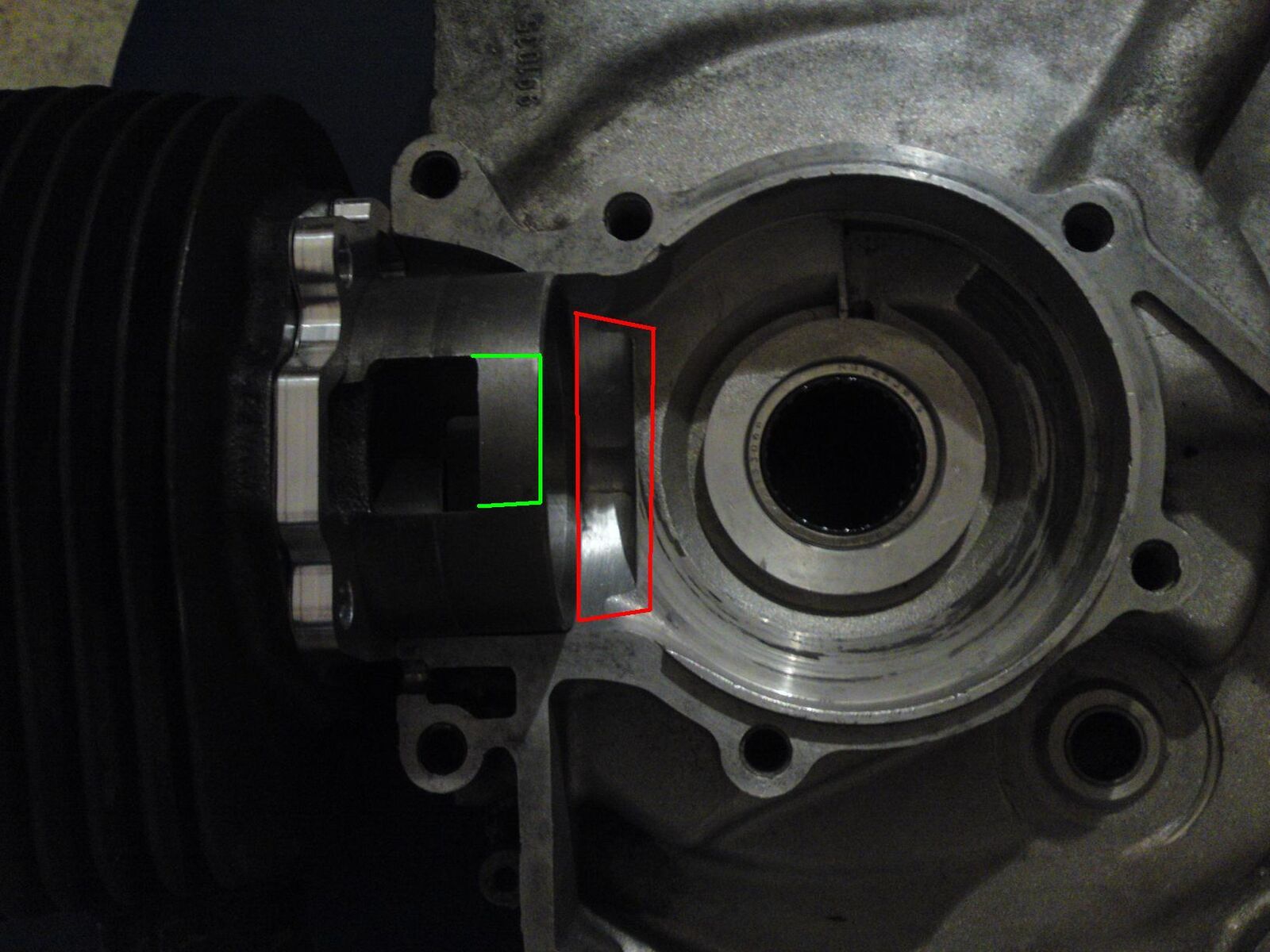

alles klar.
dachte nur das die stege dem gemisch im weg stehen.

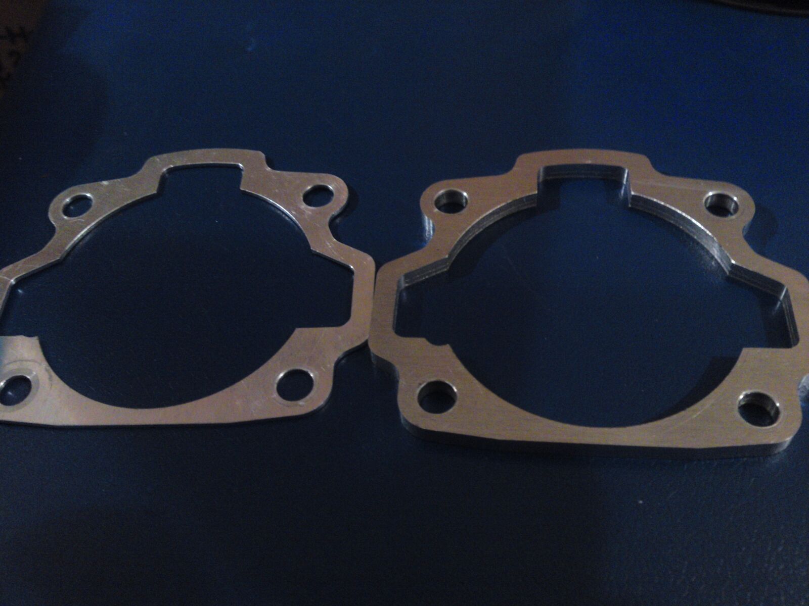

die dichtung is drin weil das pleuel 5mm länger is (200er).
leistung wird schon nich so berauschend... is ja ein ori zylinder.
soll halt erstmal nur ein bisschen o-tuning werden.

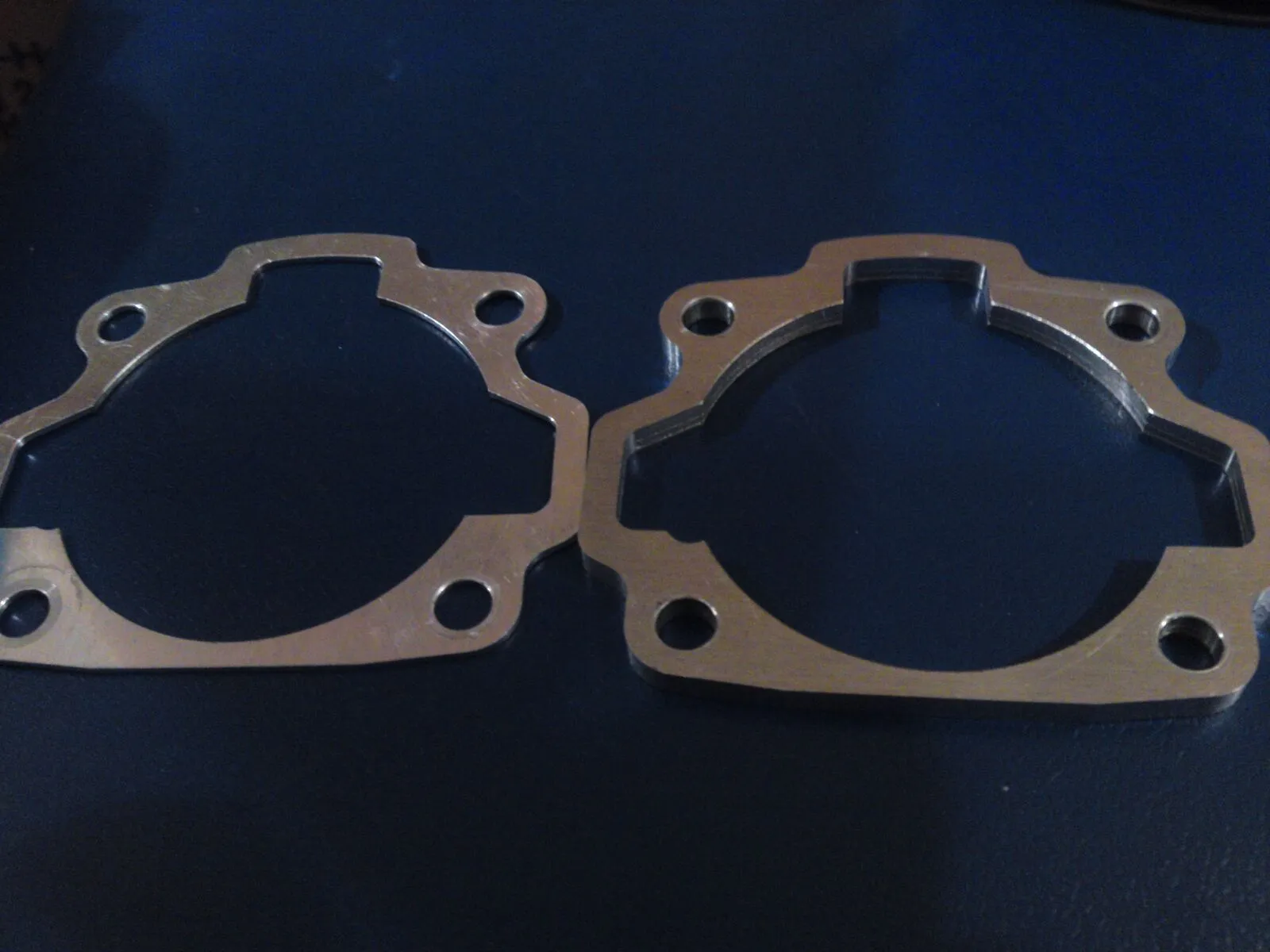

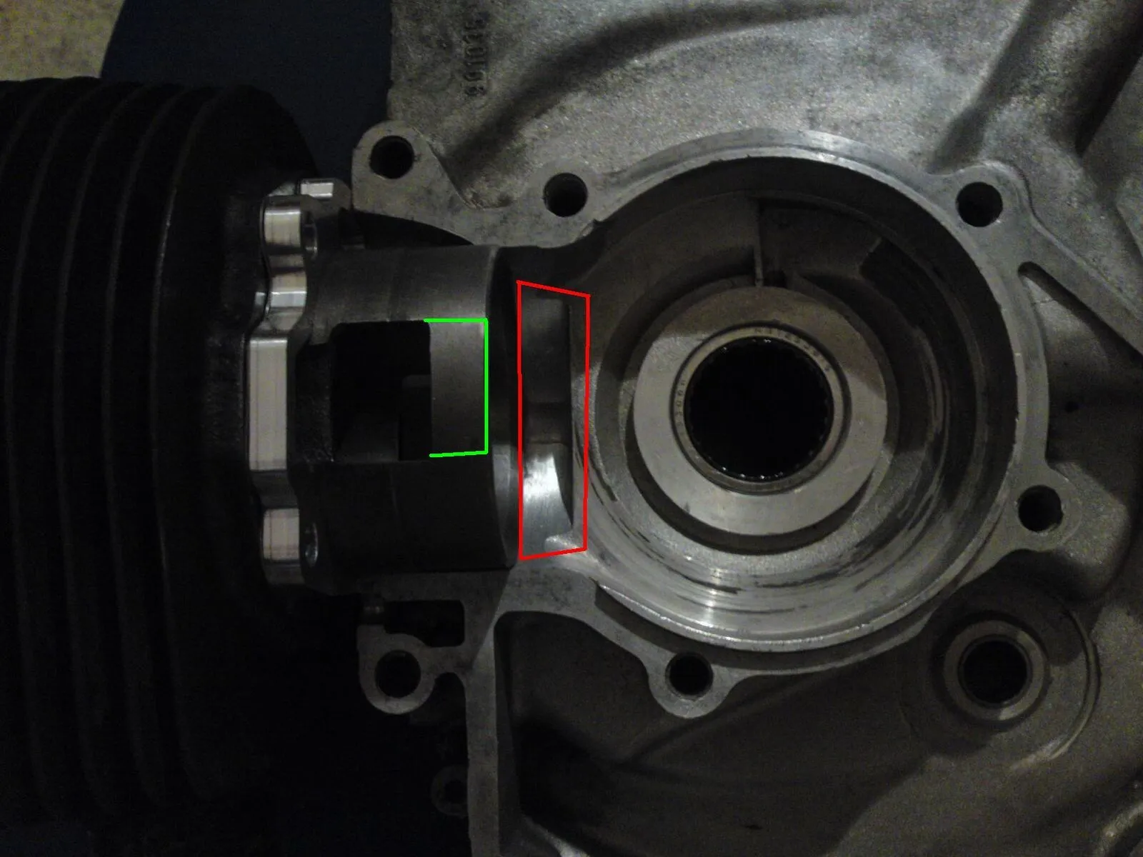

hi,
hab nen px80 block, px150 zylinder und 200er welle.
hab ne 5mm und ne 1,5mm fussdichtung verbaut.
jetz hab ich ja zwischen zylinderfuss und kuwe gehäuse nen "hohlraum"(rot).
hab mir jetz gedacht das ich am besten den roten bereich mit der fräse glätte und am zylinder die überströmer ganz aufmache("grün").
lieg ich da mit meiner überlegung richtig?
der bolzen kommt an den oberen linken stehbolzen (in fahrtrichtung) vom zylinder, um die lufthutze zubefestigen.
das blech kommt an den motorbolzen direkt unterhalb vom zylinderfuss und dient als führung für die schaltzüge.
