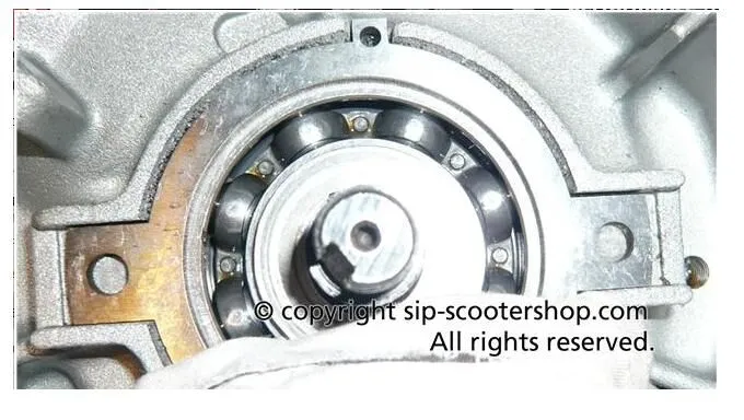

wie auf dem bild von scooterhelp zu sehen ist der anschlag sehr wohl verschraubt....
ist nicht mein erster motor, aber der erste ohne anschalg für das lager.
Zitat Fettkimme
Du hast nicht den modernen Typ mit gegossenem Anschlag
[Blockierte Grafik: http://www.scooterhelp.com/tips/engine/_bearings/p200.main.bearing4.jpg]
sondern den älteren mit geschraubtem Anschlag
[Blockierte Grafik: http://www.scooterhelp.com/tips/engine/_crank/crank.spacer.jpg]

Quelle: sip-scootershop.com

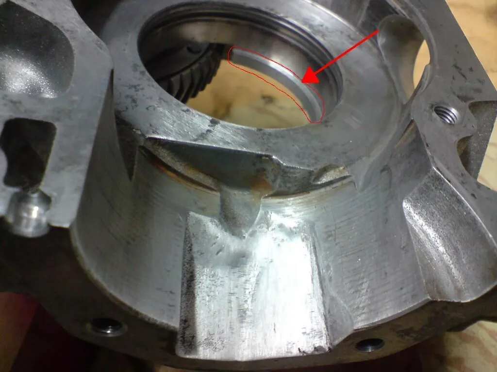

Hab auch beim Lagerwechsel irgendwie ein problem gehabt. Vielleicht liegt es ja daran.
Und zwar habe ich kulu seitig nicht diese fläche (s.Foto), somit wird das Lager ja gar nicht richtig im sitz fixiert.
Es ist auch keine rille für einen sprengring vorhanden.
Hab also beim einsetzen der welle immer wieder das lager mit heraus gedückt, und musste es dann nach zusammensetzen der motorhälften das lager mit nem stück hartepoxyd und nem hammer in den korrekten sitz treiben.

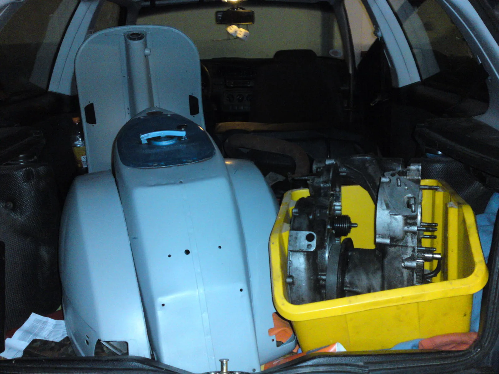

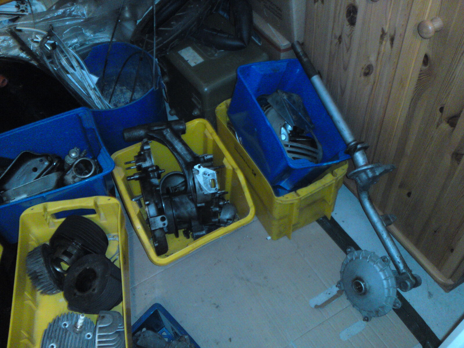

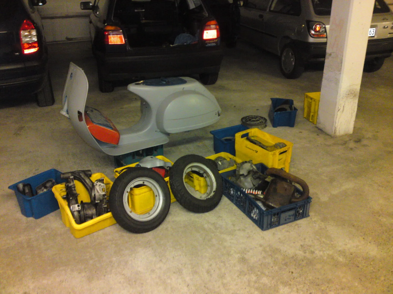

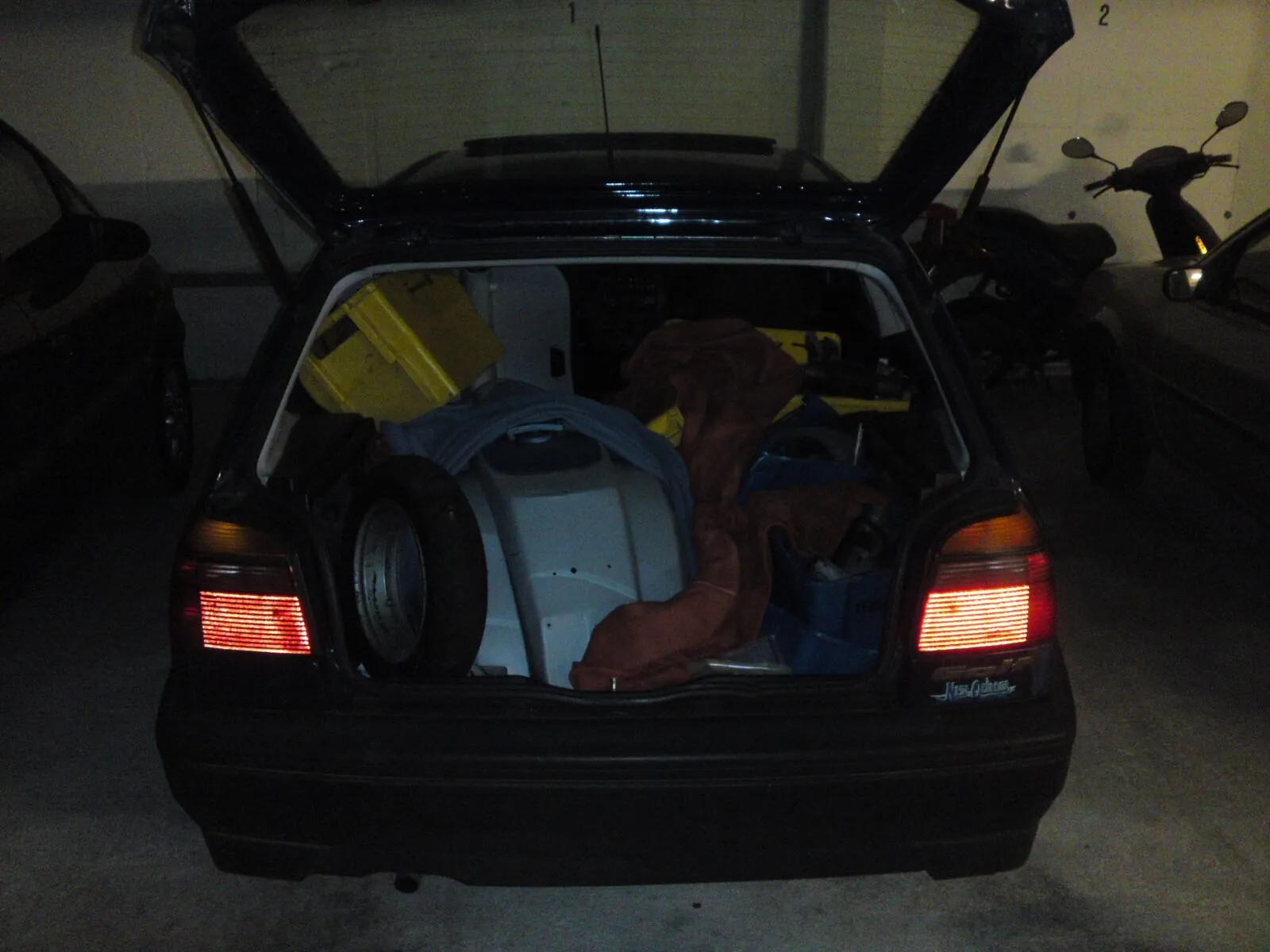

zum schluss noch ein paar bilder vom transport der 150er
Gruss
Thomas
