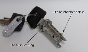

Hi hab' die gleiche Vespa. Das Schloss bekommst Du bei SIP oder Scooter-Center. Bin mir nicht mehr ganz sicher, aber: Das neue Schloss hat einen Zapfen am Ende, der hinter der Schlossführung einhakt oder es wird durch das Abdeckblech, welches man vor das Schloss schieben kann, fixiert. Wichtig ist nur, dass Du sauber ausgebohrt hast.
Ich hab's ausgebohrt, neues Schloss eingesetzt und die Niete mitsamt der Abdeckung per Kaltmetall wieder eingesetzt. Hält bei mir seit ca. 5 Jahren.
