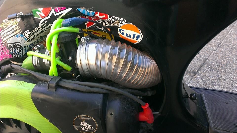

    • March 23, 2014 at 13:25
    • #403
    Auf den allgemeinen Tipp mit der Airbox werde ich das mal so umbauen, ebenso hab ich das blöde Gefühl dass der 60mm Schlauch vom Gaser zum Rahmen ein wenig zu unterdimensioniert ist :whistling: na gut, dann halt 80mm rotwerd-)
    Ich erhoffe mit davon erstens dass sie noch leiser wird als sie jetzt schon ist und dass ich bei 10k nicht mehr gegen eine Wand fahre.

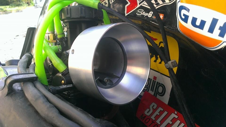

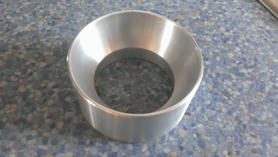

    • March 27, 2014 at 16:30
    • #412
    Endlich mal ein gescheider Adapter für den 80er Ansaugschlauch :love:
    60mm kann jeder :whistling:

    • #413
    Saugeil.
    Und der Schlauch hält so am Rahmen?
    Gesendet von meinem GT-I9305 mit Tapatalk

    • March 27, 2014 at 18:45
    • #414
    Nein der steckt im dezent vergrößerten loch drin, Pyramidendämmatte ist schon bestellt

    • March 27, 2014 at 18:50
    • #415
    Die Pyramidenmatte zum dämpfen, aber was filtert die Luft?
    Hab mich schon oft gefragt was ihr als Filter verwendet, wenn übern Rahmen gesaugt wird?

    • March 27, 2014 at 18:52
    • #416
    Du bist einfach ne pussy ich fahr da ohne Filter, ist ja dann als airbox ausgelegt, normalerweise saugst ja unter der sitzbank an
