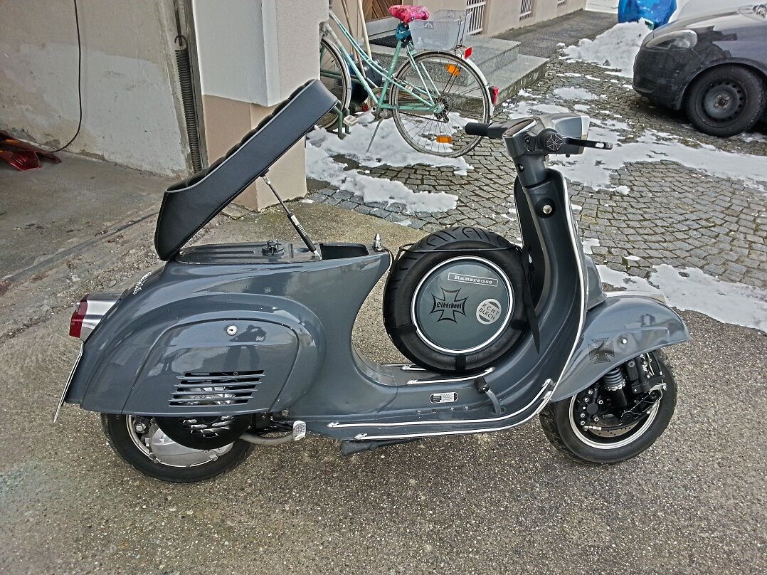

    neue Sitzbank anpassen. Mal schauen wie und wo ich den Lifter wieder am besten ran mach

    Kannst ja ne Schiene einbauen, wo ein Stück von dem Lifter drinne steckt, so dass der Winkel sich vom Lifter ändert

    Was für ein Lifter hast eigendlich benutzt?

    ist nen Stabilus Liftomat.. bezeichnung weiß ich grad nicht ausm Kopf. Müsste ich schauen.
    Aktuell herrscht immer noch Chaos. Bin immer noch am [lexicon='Vergaser einstellen',''][/lexicon]... aktuell sind ma wieder bei HD 280 (von 300 runter), ND 25, oberster Clip, PJ abgeklemmt, Gemischschraube 2 Umdrehungen raus. es wird von Düsenschritt zu schritt immer besser. Nur ist es aktuell gefühlt minus 15°C :thumbdown:
    Dazu kommt noch dass ich die ET4 meiner Freundin neu lackieren muss. Das einzige Teil was läuft darf ich erst ab April fahren (Saisonkennzeichen aufm Dreizylinder)

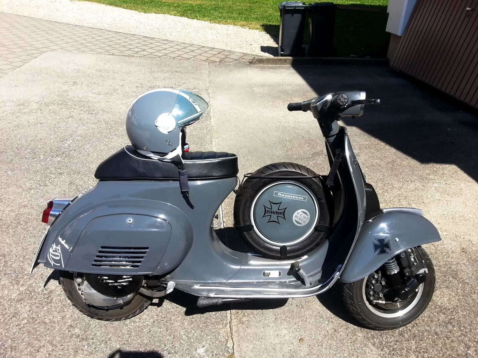

    Endlich hat das Leid ein Ende... ich habs nach Ewigkeiten nun geschafft meinen Mikuni TMX 30 einzustellen.
    Hauptdüse: 270
    Nebendüse: 25
    Nadelclip: 2. v. o.
    Gemischschraube: 3 Umdrehungen raus.
    Nun zieht sie endlich sauber oben raus ohne dass sich der Vergaser verschluckt....
    Und endlich konnte ich meinen neuen Helm auch mal testen.. is scho was feines der Nolan. vor allem passt er farblich zur Reuse

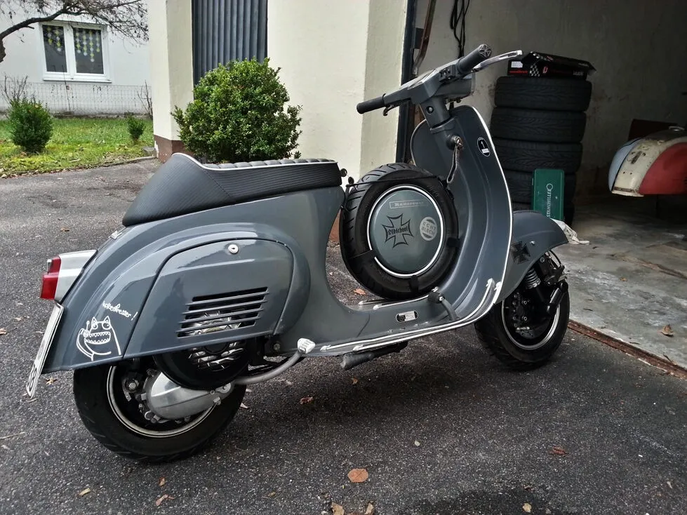

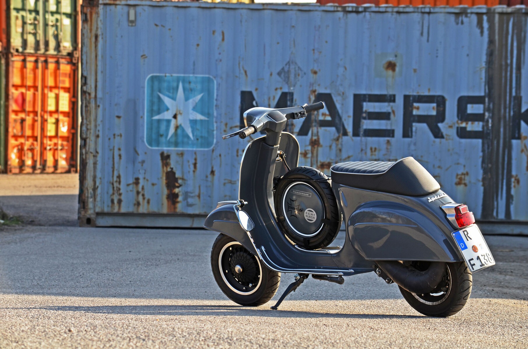

    Endlich hab ich "DIE" Sitzbank welche mir am meisten gefällt.. Eine Streamline. Dazu noch mein neues Projekt und alles wird gut

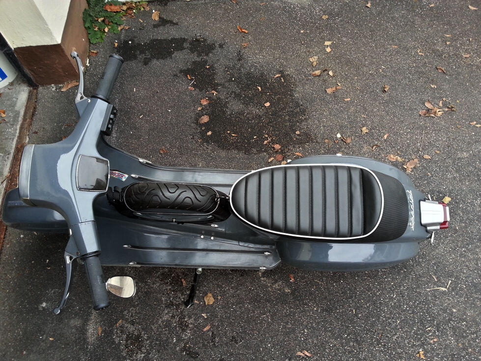

    Also nun kann ich doch ein wenig zu der Sitzbank sagen. Dank dem Wetter konnte ich endlich eine Runde drehen. Finde die Sitzbank bis Dato nun am Formschönsten. Endlich hat die ewige Suche nach "der" Sitzbank ein Ende. :love: Bequem finde ich sie auch. Braucht sich nicht verstecken.

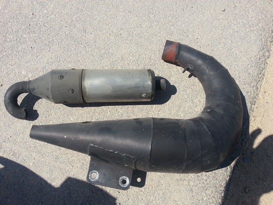

    Juhu, erster Ausfall 2014. Franz gebrochen. Zum Glück nur 3 km von zu Hause. Somit wars schieben wenigstens nicht arg zu weit. Ganz schön laut wenn der ESD weg ist.
    Jetzt brauch ich jemanden der mir das die nächsten Tage schweisst, kommenden Sonntag muss die Reuse wieder laufen --> Roll on in Regensburg
