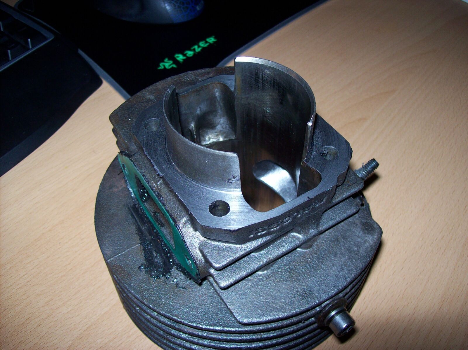

    jap, allerdings hab ich heute meine FuDi geschrottet, da die Fräse nen "Sprung" gemacht hat (der Schlitten hat Spiel) :/ grrrrrr. Da Lob ich mir die Drehmaschine, die funzt einwandfrei.
    Somit gleich wieder zwei 3mm FuDi´s geordert, vlt. lass ich eine abfräsen die auch die "guten" Fräsmaschinen haben

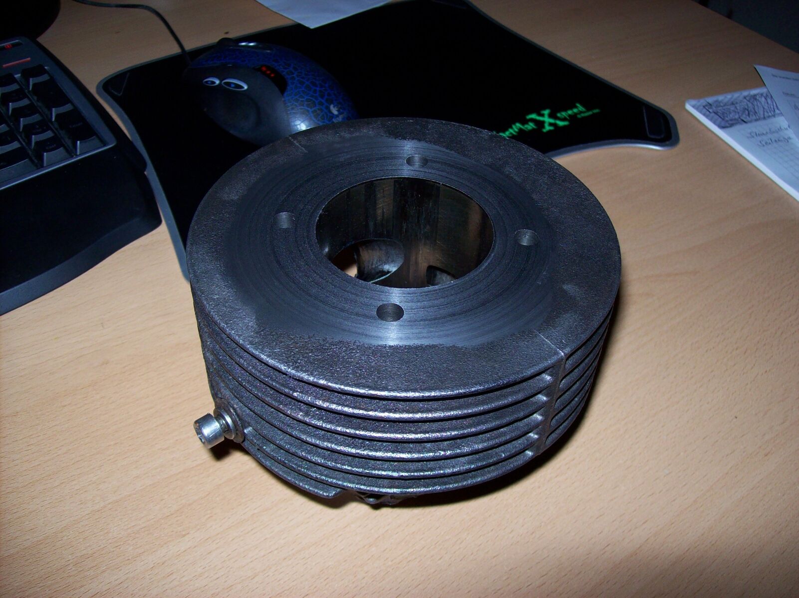

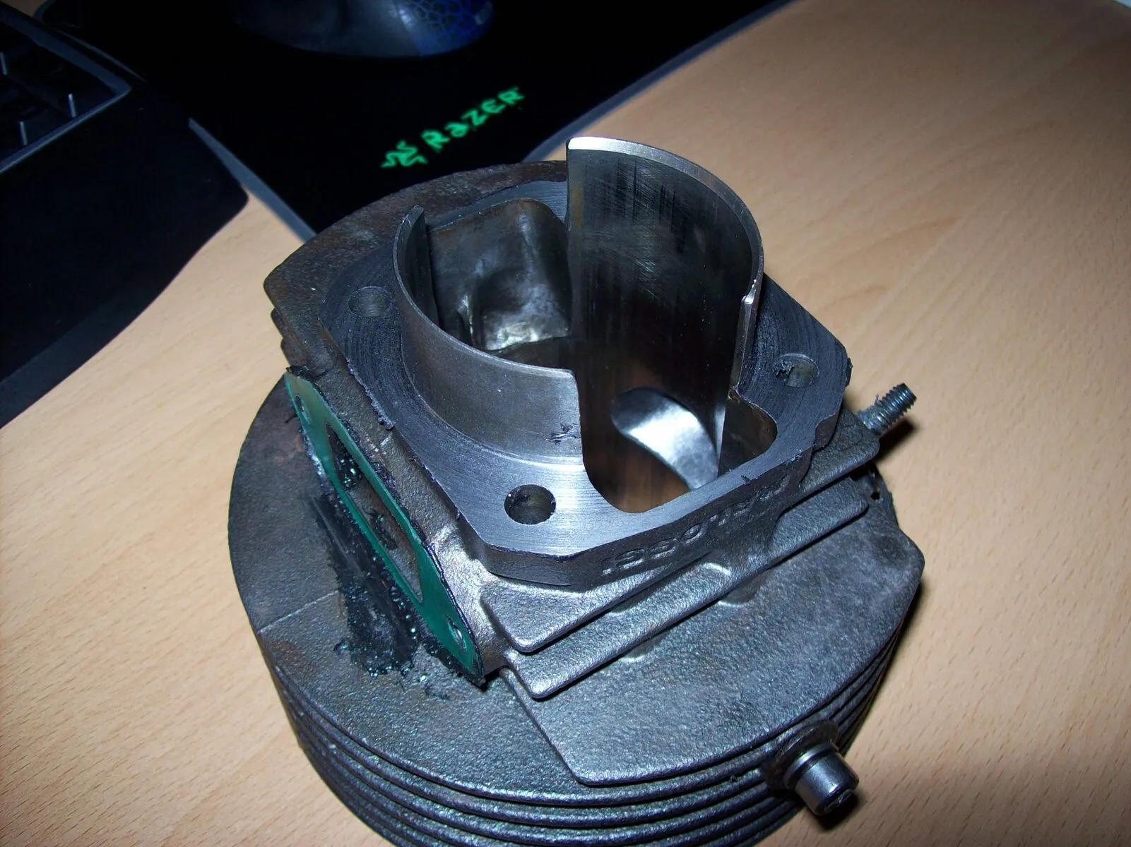

    nun hab ich mich gegen FuDi abfräsen entschieden. Ich hab den Zylinder unten 0,7mm abgedreht damit ich ich auf die 2,3mm höher komm wenn ich die 3mm FuDi unterleg.
    Oben natürlich wg. der QK 1,5mm abgedreht
    in 3-4 Wochen schick ich dann die Motorhälften zum Dichtflächenplanen zum Kobold ausm GSF. u.U. lass ich gleich noch Einlass aufschweissen damit ich diesen weiten kann.

    wenn du planen lässt würde ich auch aufschweißen lassen. im nachhinein bereust du es wenn du es nicht hast machen lassen.

    jap, denk ich auch. ich werds definitiv machen lassen.
