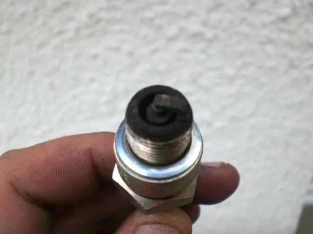

    hier das kerzenbild mit der 112er hd nach 5km dauervollgas:
    ist einigermaßen ok oder??

    • September 9, 2010 at 16:52
    • #268
    m.M. nach zu fett.
    Da würd ich noch runter gehn.
    Was meinst Du genau mit "nicht richtig ans Gas gegangen"?
    kuck mal die letzen Posts.
    Smallframe: zmee's 136er special
    hab bei mir übrigens die beobachtung gemacht, dass die hd auch leichten einfluss auf untere drehzahlregionen haben kann.
    kann man (zumindest ich) nicht genau beschreiben, muss man erlebt haben.
    fahr nach "kleineren" zylinderanpassungen z.z. 'ne 108er, geh aber evtl. wieder auf 105. nd42.
    Gruss
    Andi

    • September 9, 2010 at 16:59
    • #269
    also,
    ich gehe jetzt einfach mal von der elektrode als anhaldsbild aus, dass sie außen so verrußt ist, kommt denke ich vom runterdürsen. ich bin ja nur 5km mit der 112er gefahren. ich denke ich fahre jetzt die ersten paar km so rum und dann kann ich immernoc runtergehen :whistling:

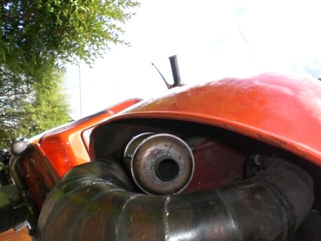

    • #278
    hab heute mal den franz mumifiziert und zwar das krümmerstück und 10cm vom auspuff-->ergo, ist nicht sichtbar. resultat ist ein wenig dumpferer sound (der wie ich finde leiser und angenehmer ist) und theoretisch mehr leistung.
    haber heute noch ne kleine tour mit meiner freundin (auf ner echten fuffi unterwegs gemacht) dabei ist mir das leichte stottern im unteren drehzahlbereich noch stärker vorgekommen als zuvor. gas nimmt es vom unteren drehzahlbereich raus sehr schlecht an und geht wenn sie länger im leerlauf steht und man langsam gas gibt sogar aus.
    an was liegt das?? zu fett?? welche düse muss man ändern oder doch die clip stellung??
    Gruß Fabi

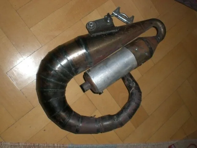

    • #279
    nebendüse
    suchst du noch so etwas :whistling:
      • 247.36 kB
      • 155
    Zitat pkracer:
    Deloraz@chup4:
  • vespafabi
    born to drive twenty five
    5,145
    1,010
    • September 11, 2010 at 21:53
    • #280
    runter mit der nd oder??
    genau den suche ich. :love:
