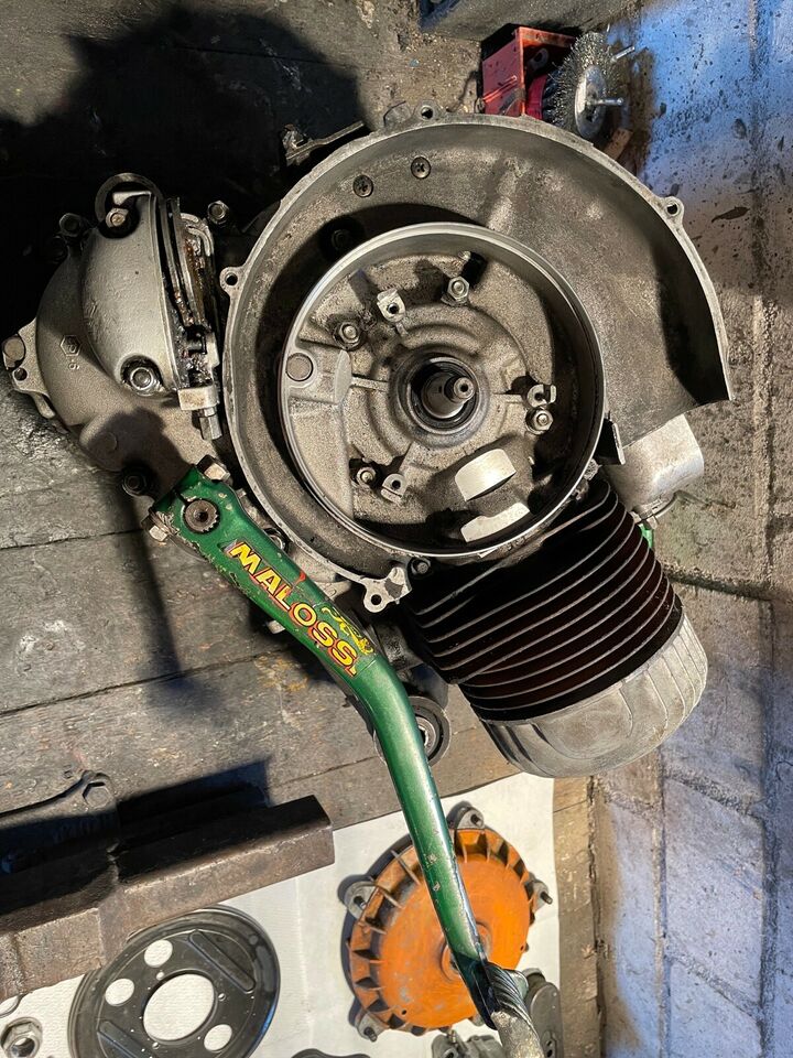

Häng mal unten den Kupplungszug aus und versuch es dann. Event. ist die Vorspannung zu groß.

Beim Kickstarten rutschte oft die Kupplung durch. Meine Beläge sind 2,2 ... 2,6 mm stark. Verschlissen oder OK? Woran kann es noch liegen, falls die Beläge OK sind?
Nur beim Kicken oder auch beim Fahren? Wenn die Beläge verschlissen sind rutschen sie normalerweise auch beim Fahren.

Schaft sie ganz knapp 40kmh obwohl die Drehzahl die gleiche ist (gemessen) Ich bin komplett ratlos! Kann mir jemand vielleicht weiterhelfen?
Wie hast du denn die Drehzahl gemessen? Wenn du die gleiche Drehzahl am Rad hast dann muß der Roller auch genauso schnell sein wie vorher. Also nehme ich an das du sie an der Kurbelwelle gemessen hast. Und dann muß zwischen Motor und Rad Drehzahl verloren gehen. Und das kann nunmal nur an der Kupplung sein.

1.Beim starten, trete ich häufig ins leere. Nehme an, dass das Kickstarter Ritzel hinüber ist.
2.Elektronik müsste mal überprüft werden, da mir häufig die Birne der Rückleuchte durchknallt, die Blinker funktionieren auch eher unregelmäßig
3.Die Schaltung hakt
4.Bremsen sind zwar erneuert aber funktionieren auch noch nicht wie sie sollen.
5.Tacho zeigt Geschwindigkeit nicht an.
1. Würde ich eher als Kupplungsproblem sehen. Häng mal unten den Kupplungszug aus und probier dann wieder. Wenn das Problem dann weg ist liegt es an der Einstellung. Wenn das Problem immer noch da ist kann es am Kupplungsdeckel liegen.
Kickstarterritzel würde ich eher ausschließen da sich das nicht unbedingt so äußert.
2. Blinker bei der 50S sind eher ungewöhnlich. Ist es ein Japan-Reimport? 6V- oder 12V-Lichtmaschine? Bremslicht oder keines?
3. Beim Fahren oder im Stehen? Kann aber mit Problem 1 zusammenhängen.
4. Was verstehst du darunter. Du kannst die Bremsleistung nicht unbedingt mit modernen Rollern und Motorrädern vergleichen.
5. Schraub die Welle unten am Rad ab. Dreh am Innenteil. Wenn sich dann der Tacho bewegt dann liegt es an den Teilen im Rad. Ansonsten mach am Lenker auf und steck die Welle unten wieder an. Wenn du dann am Rad drehst und oben dreht sich die Welle dann liegt es am Tacho.
