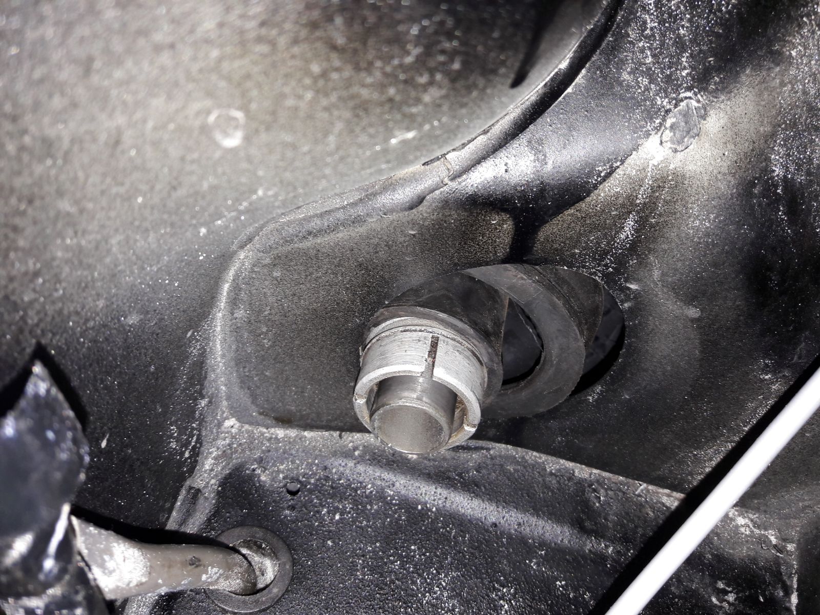

Neuer Stutzen und schon sitzt alles schön mittig im Durchlass - danke für die Hinweise

Das Thema mit dem Vergaser macht aber dann doch mehr Probleme als anfangs gedacht. Ist ein 16.16 ohne F - da sitzt schon mal der orig. Luftfilter zu "tief", sprich steht beim Einfedern aufm Boden an und muss deshalb mit dieser ekelhaften Airbox von Polini ersetzt werden. Dann noch das Thema mit dem falschen ASS. Der 16.16er war dafür zwar umsonst, aber die Mehrarbeit is auch nicht zu verachten...
Hast du einen anderen Stoßdämpfer für hinten verbaut oder vielleicht falsch montiert!?
Ja, das auch - aber der sitzt 100%ig richtig.
Ich glaube Piitt lag hier richtig. Hab den alten & "neuen" ASS plan nebeneinander gestellt und der alte zeigt etwas mehr nach links, was der Mitte des Lochs entsprechen würde. Die richtige 2-Loch Variante auf einen SHB 16.16 müsste dann diese hier für die PK50S sein oder?
Sieht aus wie ein V50 Ansaugstutzen in einer PK.
Ist ein 2-Loch ASS mit identischer Krümmung zum alten 16.10er PK-ASS. Gut möglich, dass der von einer V50 stammt, hab den vom Schrauber ausm Nachbarort zum 16.16er dazu bekommen - macht das so einen Unterschied?
Servus Zusammen,
ich hab heute den Motor wieder in den Rahmen gehievt und dabei feststellen müssen, dass der ASS am Durchlass im Rahmen ansteht. Siehe Bild.
Jemand ne Idee, was der Grund hierfür sein kann? Motor war bei der Revision und der Rahmen beim Strahlen und wurde lackiert - davor war der ASS meiner Meinung nach zentral im Durchlass.
Kann es daran liegen, dass ich für den Einbau des Motors die Vespa auf die linke Seite gelegt hab und der Motor jetzt schief drin sitzt??
Danke und viele Grüße
Max
