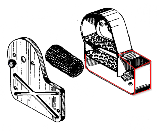

    Auch wenn es jetzt etwas Offtopic wird, aber:
    Ich hätte am Luftfilter den rot umrandeten Bereich entfernt - am Deckel natürlich analog dazu. Passt das so oder is das strömungstechnisch dann kritisch?
    3,205
    31,838
    5,706
    • June 12, 2018 at 11:59
    Geht!
    Warum ?? Is das Racing odda was ?
  • sprat
    672
    122
    Pfaffenwinkel
    PK 50 S
    • June 12, 2018 at 22:06
    Fast! Weil der Luftfilter im PK-Rahmen sonst Bodenkontakt hat ;)
