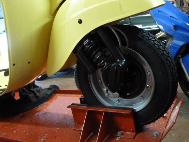

    Die Stossdämpfer sind da.
    WAHNSINN 2-)2-)2-)
    Endlich kann ich weiterbauen XX Wochen Stillstand..und gestern naja da war das Gewittrer eigeltlich richtig..gings ab in die Garage!! :thumbup:
    Die Dämpfer...vorne/hinten
    schauen echt saugeil aus..und laut Bekannten der die auch hat ,sollen die super zu fahren sein...Zug /Druck einstellbar..
    in meiner andere Vespa hab ich vorne Orginalen drin..der halt schon nich grad so prikelnd is beim Fahren und Bremsen..
    bin ja gespannt wie sie sich fährt..

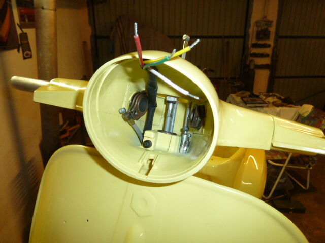

    aber in der zwischenzeit hatte ich ja genug zu tun..Lenkkopfmontage ;(
    also auf gings zur Montage recht einfach das Ganze kabel und Zügezeuch reingefädelt..Kabelbaum zum Schalter durchgeführt wunderbar..und auch Zug für Bremse und ..
    HOPPLA...bei aller Euphorie...wo is die Tachowelle hin???? =O Hier oben noch im Bild...ja Welle war da NUR die ÜBERWURFMUTTER ist bei dem Gerangel runtergerutscht ins Lenkerrohr ahhh VERDAMMT!!!!!
    Das Teil auf denn Kopf gestellt geschüttelt gerührt nichts zu machen..Alles wieder runter so eine verd..te Sch...e!! X(X(X(X(X(X(X(X(
    Da is es wieder rumgewurschtelt und nicht aufgepasst..sowas kann nur MIR passieren...
    also es musste ja wieder rauf das Teil...und nach UNNÜTZER Arbeit wieder alles von vorn!!!
    So Kabel wiedereinmal drin..Schalter anschliessen...
    schon nicht grad viel Platz...und dann diese echt echt sowas vom Frimmelige arbeit die zUge in dem Kleinen Ding einzurichten..masn man..sowas kann man nur in Alkohol ertränken :-2
    aber ich habs auch geschafft..und dann die schön schwarzen Hebel usw..Tacho eingebaut.-...

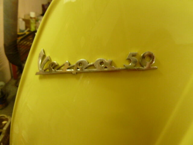

    Schriftzug ist auch gelackt..muss nur noch was an einem "NEU Teil "-----was zum Schriftzug kommt >>hihi >> etwas farblich machen..und dann ankleben...mal sehn was ihr dazu sagt

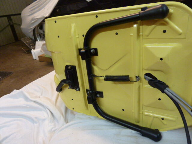

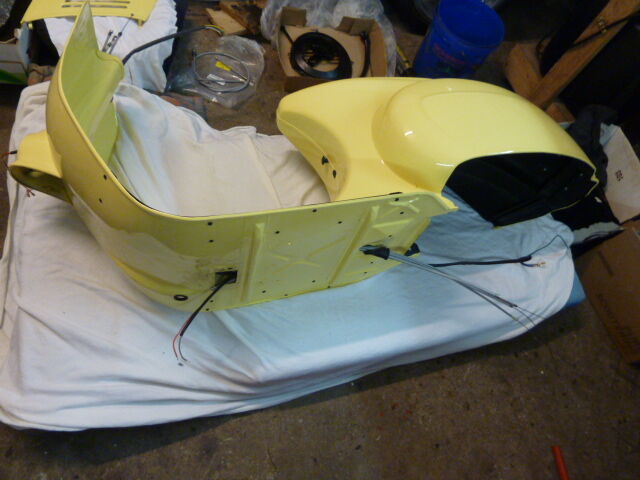

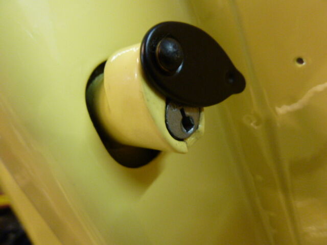

    Der Zusammenbau geht weiter...ein nEUES lenkradschloss und >>wie soll es auch anders sein..Schwarzer Verschlussdeckel..PERFEKT...
    so gings weiter eine WEICHE unterlage zum auf die SEite legen..einfacheres Arbeiten.. einbau Bremspedal und Hauptständer

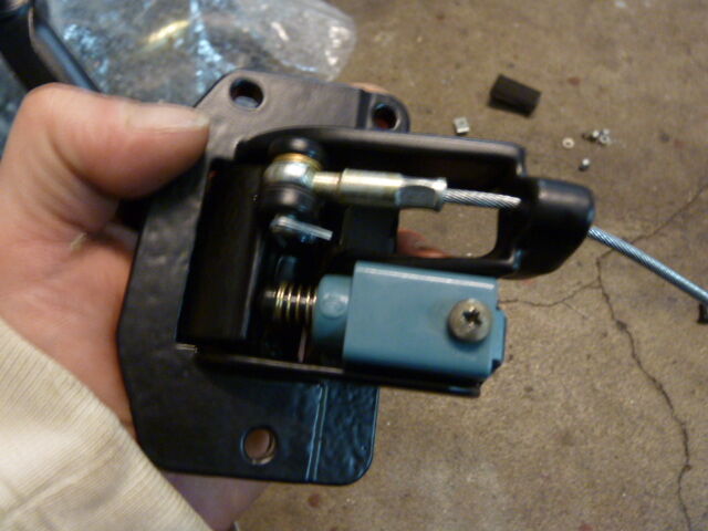

    da es nun Bremslicht gibt kam neuer Bremslichtschalter rein!!

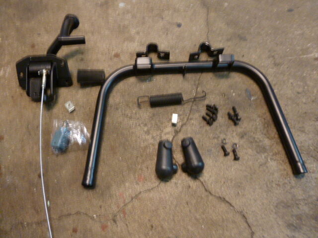

    und in aller Ruhe frimmelte ich das Rohrgestell zusammen Pedal und das Kleinzeuch....
    sogesehn schon ein grosses Stück weiter ..Stossdämpfer immer noch nichts neues naja dann kommt die Lenksäule ohne Dämpfer derweil rein ,so das ich Lenker monieren kann..

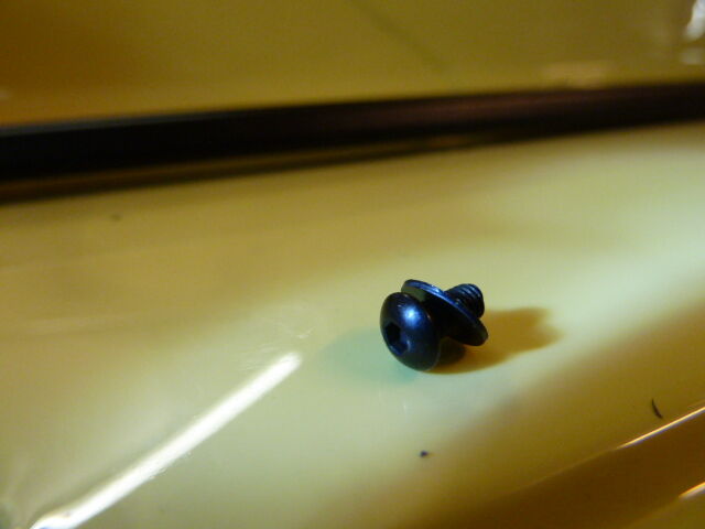

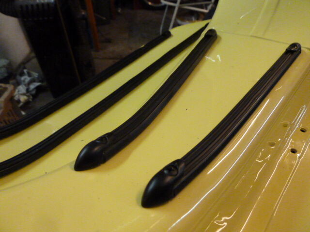

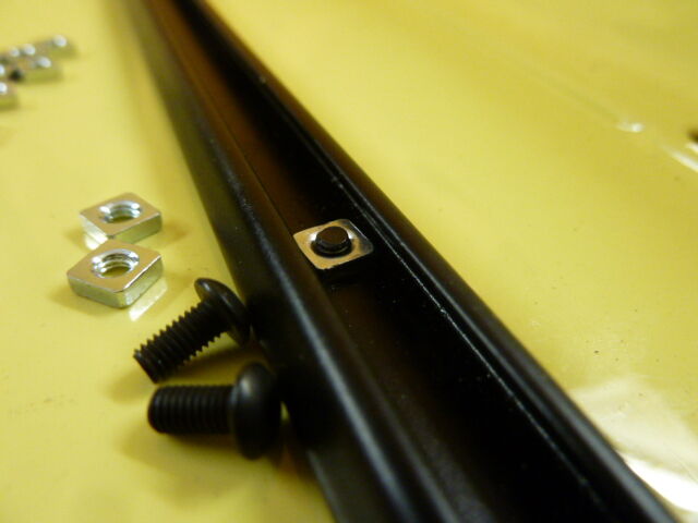

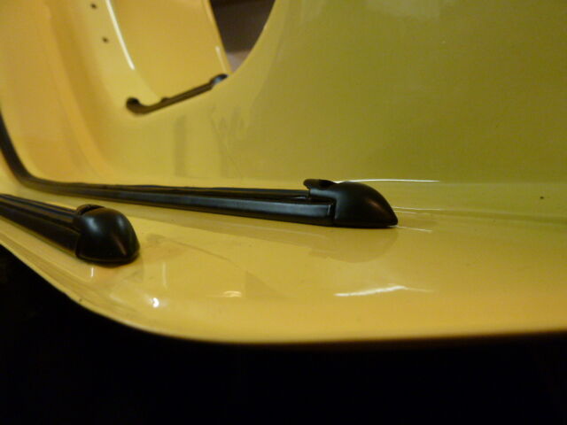

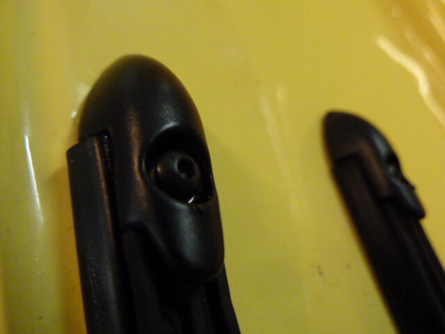

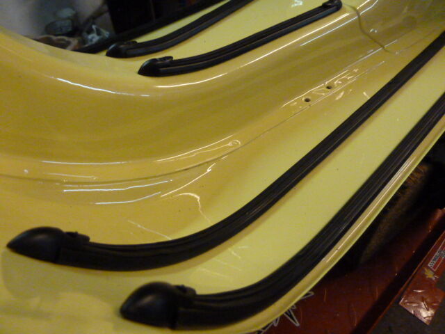

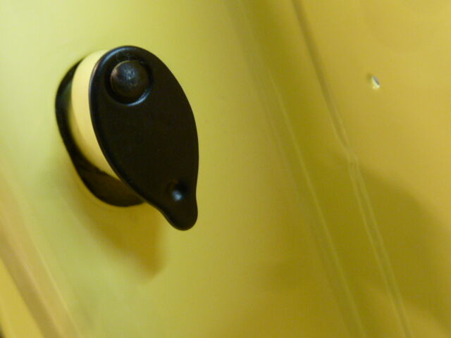

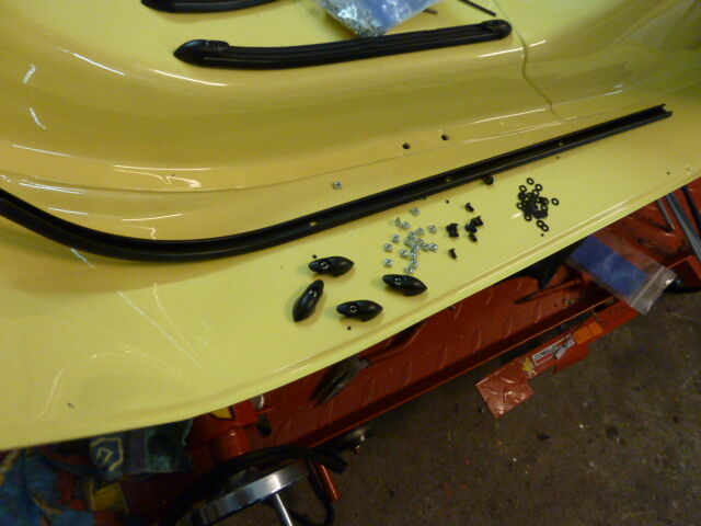

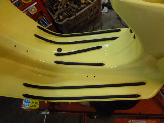

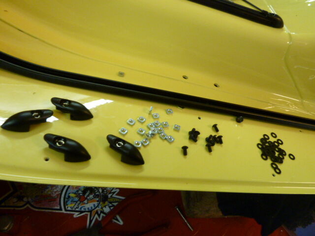

    Soden hab ich mich dranngemacht die Trittleisten zu verbauen..also Teile sind ja alle da..nur das ich die NICHT verniete,sondern verschraube!!und diese Variante hab ich HIER im Forum von einem andeen abgeguckt,wo er auch so gemacht hatte,und so mir absolut geviel...nur hald SCHWARZ :D

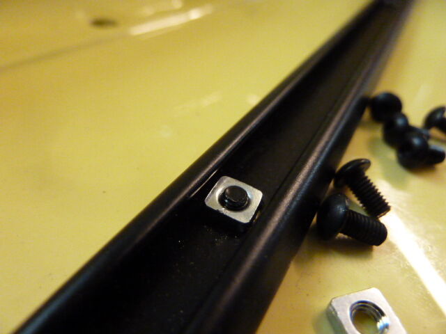

    Kurze SCHWARZE Schrauben mit Plastik-U-Scheibe für UNTEN
    ...oben mit 4Kant Mutter flach so geht Gummi noch super drüber!!
    Und da ja an denn Endstücken Gewindeeinsatz verschraubt ist,kam etwas längere rein HÄLT super..Gummis reingezogen,der aber etwas störisch war..etwas frisch wars in garage..doch etwas Siliconspray und schon Flutscht das ganze..Glitschimässig :P:P
    und einige Zeit später....
    und von denn Endstücken,das man den Gewindeeinsatz nicht sieht..kam oben>>> sag mal so <<Abdeckschraube..die allerdings war etwas lang naja so fusselmäsig kürzen>> 8x!!! :S:S:S
    Und so sieht das fertig aus..find super gelungen...
    Die Schwarzen Leisten mit gelben Lack ..verdammt guter Kontrast....
    und wieder ein Stückchen geschafft...
    fortsetzung folgt......
    @hedgebang....Tja des mit dem Kabelbaum ..man man..aber is drin...und das mit dem 3 Stunden Sex..Rückenschmerzen....hahahaha :D:D:D:D ..na das werd ma mal AUSTESTEN :+8
    so zurück zum Objekt der begierde...erstmal hatte ich dioe Nase voll..paar tage später..ES MUSS ja weitergehn..und so gings ab in die Garage...Bau den Lenker zam...
    Die Teile..einzig diese sag mal Rückholfeder konnte ich ums verecken nicht finden..verdammt wuetend-) doch nach der Sucherei..lag das Teil in der Schachtel wo NEUVERZINKTE Sachen waren.. :-1
    Alles gesäubert und gefettet..dreht wie geschmiert
    Weiter gehts ..Gummis für Benzinhahn und Gummi für Bremspedal...
    Das Bremspedalgummiaussenringteil.... was für ein WORT.. jubel ...stammt vom Golf 2 und passt genau in diese Aussparung ist Gummiring vom Wischerachse im Windlaufblech!!! hehe-)hehe-)
    Und dann hab ich angefangen die mittigen Trittleisten anzubauen...
    was relativ einfach vonstatten ging...
    und sieht saugeil so aus..wenn die anderen Leisten auch montiert sind .. :+8:+8
    doch für das Grosse Leistenanbauen,war dann nicht recht die zeit und so hab ich mich mal dranngesetzt um das Rücklicht zu verbauen..besser gesagt die Fassung..da ich ja mit 12V..nun auch ein Bremslicht verbauen kann..wohlte ich das in die Fassung mit Intigrieren!!Schon mal ein kleiner Sicherheitsaspekt!!
