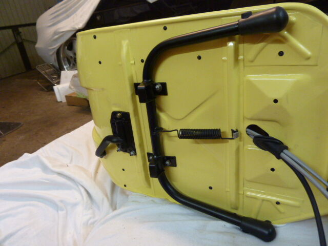

    Der Zusammenbau geht weiter...ein nEUES lenkradschloss und >>wie soll es auch anders sein..Schwarzer Verschlussdeckel..PERFEKT...
    so gings weiter eine WEICHE unterlage zum auf die SEite legen..einfacheres Arbeiten.. einbau Bremspedal und Hauptständer
    da es nun Bremslicht gibt kam neuer Bremslichtschalter rein!!
    und in aller Ruhe frimmelte ich das Rohrgestell zusammen Pedal und das Kleinzeuch....
    sogesehn schon ein grosses Stück weiter ..Stossdämpfer immer noch nichts neues naja dann kommt die Lenksäule ohne Dämpfer derweil rein ,so das ich Lenker monieren kann..
    muss vorran gehn....
    fortsetzung folgt....
