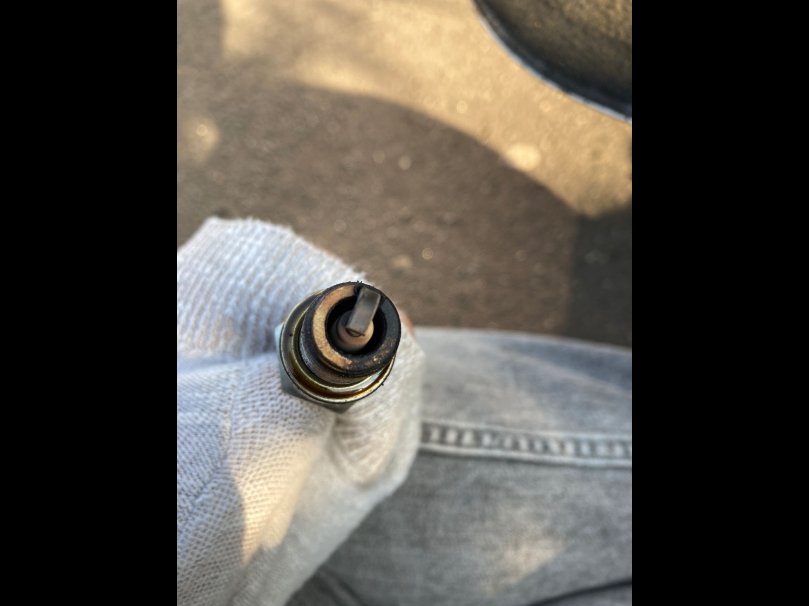

    Cool, sehr geil! Kerze ist es oft... ich starte meine immer mit Benzinhahn zu, damit sie mir nicht mehr so absäuft. Soll ein Problem bei den Automaten sein. Und Benzinhahn immer zu für alles was 5 min stand heisst.
    Kerze kann gut nass sein, da dauert es länger oft. Wirst sehen morgem springt sie an. Bei mir hilft oft den choke nur kurz und dann choke zurück und gas geben, ist am anfang schwach auf der brust. Manchmal brauche ich gar keinen choke.

    Also wenn die Kerze nass ist, dann ist sie oft abgesoffen. Schraub die Kerze raus und starte sie mit dem Estarter mal ein paar Mal so je 5-8 sek lang. Dann sollte der rotz draussen sein. Aber kann auch sein dass sie durch das viele starten sehe abgesoffen ist. Dann das ebenfalls machen und mal mit ausgeschraubter Kerze über nacht stehen lassen. Versuch sie mal mit Benzin zu zu starten und ohne Gas, auch ohne choke. Und wenn alles nicht hilft dann Bremsenreiniger rein, also vollgas, kein choke, dann elektrisch starten und bremsenreiniger rein. Dann ruhig Vollgas ne zeitlang damit der siff rausbrennt. Dann wenn sie läuft wieder benzinhahn auf.

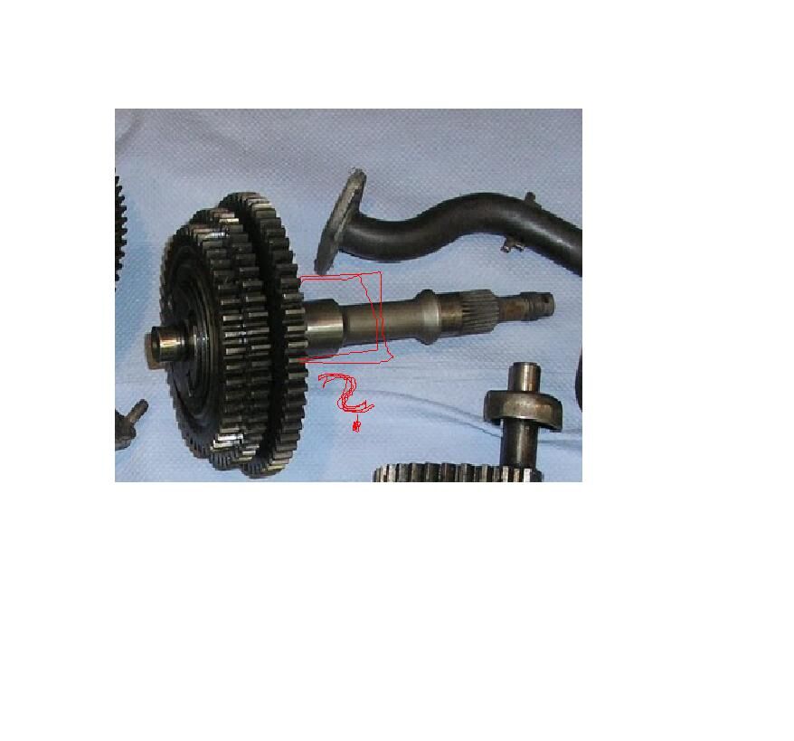

    Hallo liebe Forengemeinde,
    ich habe mir einen bereits gespaltenen Motor zugelegt, quasi als Reserve für schlechte Tage... 8)
    So kann ich auch gut lernen, wie man den Motor zusammenbaut, ohne dass ich meinen eingebauten Motor zerlegen muss. :-6
    Kann ja fast nichts schiefgehen mit den super guten pdf zum Aus- und Einbau der Motoren hier aus dem Forum !!
    Die Motornummer ist V5A4M und nach meiner Recherche haben die alle 4-Gang-Getriebe, meiner jedoch nicht, hat 3-Gang !!
    Ist mir aber sowieso lieber, da man bei 4-Gang ja Krämpfe bekommt.... :-4
    Die Primärübersetzung ist hier 69:18, soll alles schön original bleiben. Ist das so ok ?
    Beim Zusammenbau werde ich also komplett alles erneuern an Lagern, Dichtungen etc. Hat jemand eine Empfehlung, welche Teile ich bei diesem Motor genau brauche ? Ganze Lagersätze (möglichst gut aber günstige) Es gibt ja leider viele Varianten und ich blicke noch nicht durch.. :wacko:
    Außerdem habe ich keine Ahnung Motorinnerein mir noch fehlen... Die Schaltklaue fehlt sicher, nur was sonst noch benötigt wird, weiss ich nicht.. Könntet ihr mir helfen ? :love:
    Auch brauche ich eine Zündung, vielleicht hat jemand eine ? Falls sonst noch was auffällt, bitte melden ("Halbmond(??), dies und jenes...)
    Und welche Werkzeuge sind absolut zwingend notwendig ? Hat auch da jemand billig was abzugeben ?
    Vielen Dank für eure Hilfe!
