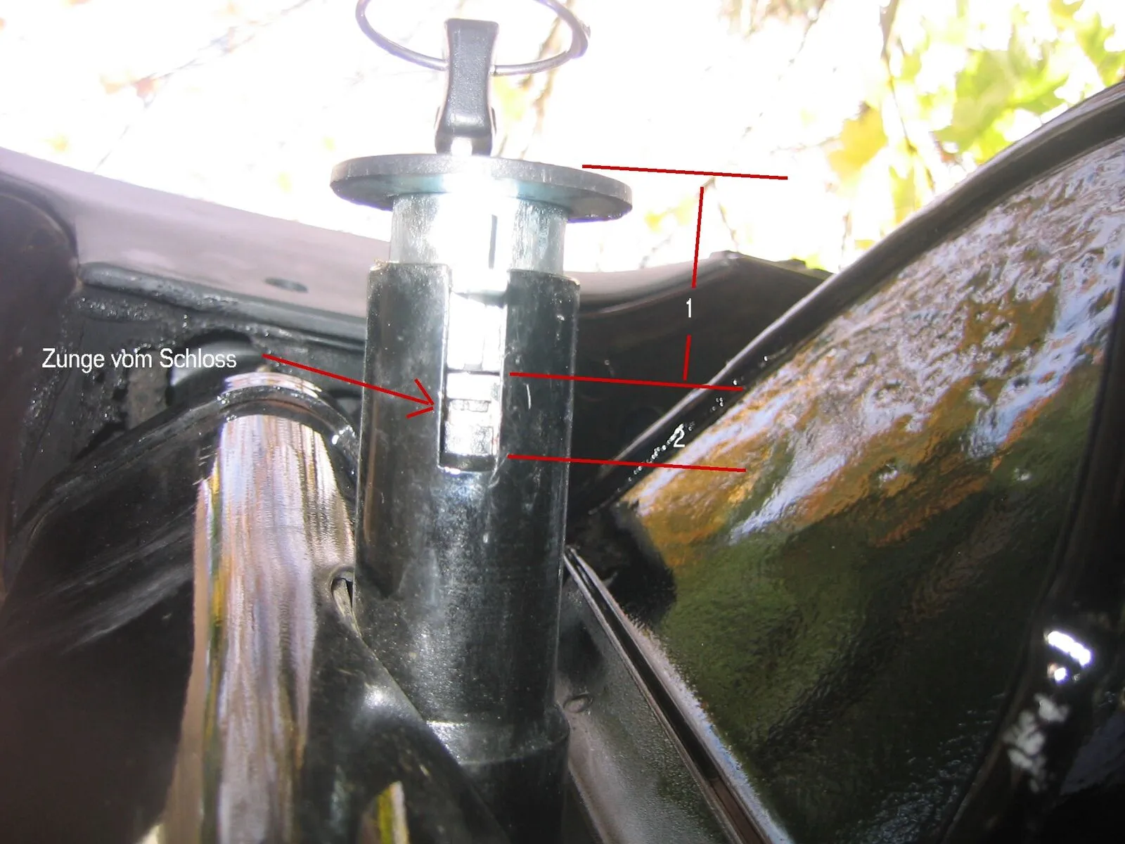

    • March 19, 2011 at 12:59
    Wie hast Du denn das hinbekommen? total besoffen oder im dunkeln? Du musst in das Rohr oben an der richtigen Stelle ein kleines Loch 2-3 mm bohren, damit Du das Schloss wieder entriegeln kannst.
    Aber NUR durch das Rohr, schau Dir an wie dick das ist und mach ne Markierung auf den Bohrer. Und das wir dem WD40 war voll für den Ar... Geschaltet wird auf der Vorderseite denn da liegt der elektrische Teil des Schlosses.
