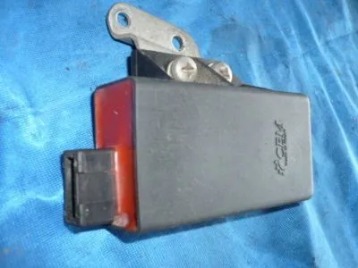

    • March 3, 2010 at 10:16
    Hi, Gegenfrage klappt die Hupe? Wenn nein liegt der Fehler im Hupengleichrichter. Das ist der Schwarze Kasten unter der linken Seitenbacke, zie mal versuchsweise den Stecker ab.
