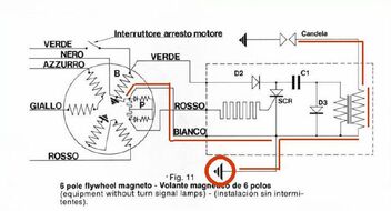

    ich hoffe nun endlich dieses Frühjahr meine Pk 50 S richtig ans laufen zu bekommen. Habe gestern angefangen und mir ist aufgefallen, dass das Erdungskabel welches von der cdi abgeht nun endgültig abgerissen ist.
    Bevor ich nun weiter mache und mich ärgere das die Kiste nicht anspringt wollte ich nachfragen ob dieses Kabel von bedeutung ist.
    Ich meine mal gelesen zu haben, dass dieses Kabel keinen Einfluss darauf hat ob und wie die Vespa anspringt. Ist das so?

  • Das Kabel erdet die CDI am Motorblock.

    Hi glaubst Du wirklich das die Jungs von Piaggio das Kabel nur dran gemacht haben, weil sie das noch über haben? Die sparen genau wie alle anderen an jedem Ende. Das Kabel versorgt die Zündspule mit Masse, wenn das nicht dran ist, wird die Masse über das weiße Kabel der CDI gezogen. Das ist dann überlastet und wird heiß, die Isolierung bröselt und dann, irgendwann, nicht sofort, bleibt die Kiste stehen. Dann kannst Du die Lima mit neuen Kabeln versehen.

  • Das Massekabel an der CDI dient lediglich der Funkentstörung....
    Ohne das Kabel sollte auch alles funzen, lediglich die Grünen finden es nicht lustig wenn du dann an der Ampel neben ihnen stehst, da sie dann nurnoch ein rauschen in ihrem Funkgerät haben.....

  • Die Frage an sich ist schon abenteuerlich! :+3 Klar, Piaggio hat hier seine Ingineure ein Kabel verbauen lassen, das vollkommen sinnlos ist! klatschen-) Sind eben so die Itailiener: Kabel übrig? Lösung: Schraube es an eine Vespa und warte ob irgendwann jemand nach dem Sinn fragt.
    Die einzig plausible Erklärung hat hier Klaus (alias Kasanova) abgegeben. Alles andere klingt zwar auch irgendwie plausibel, führt aber an der Fragestellung vorbei, ob das Teil notwendig ist. Dauerhaft auf jeden Fall: JA!!!

    der einzige der weiss, wofür das kabel da ist, ist kasanova - und ich. -naja, vielleicht auch noch ein paar mehr ... :D
    es gibt manche roller, die ohne dieses kabel allerdings nicht laufen, d. liegt an einem wechsel im aufbau der lima, müsst so ca. 1990 gewesen sein.
