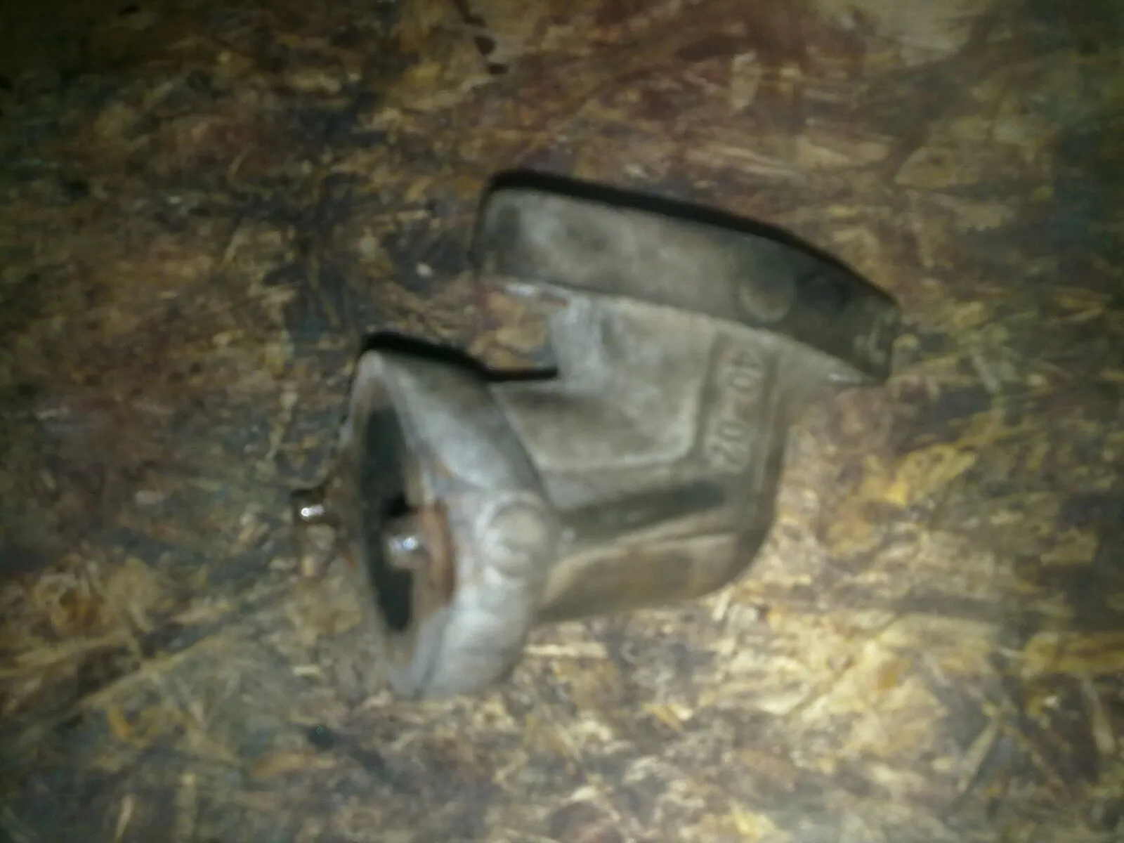

    • February 28, 2010 at 10:57
    danke hab ein paar gefunden.
    gibt es auch grad einen tuningkrümmer der größer ist und passt.
    bei meinem alten sind die stellschrauben abgerissen.

    • February 28, 2010 at 11:16
    Hi, hab ich auch gekauft, Ergebnis, nach einen 1/2 Jahr schön rundherum abgerissen und ich konnte dann alles wieder ausbauen. Kauf dir einen Originalen vom Vespahändler, ist nicht Tuning hält dafür aber.
  • livia
    611
    107
    loerrach
    pk 50
    • February 28, 2010 at 13:41
    siehst- das meinte ich mit den schrauben! und das es das blech abreisst ist unwahrscheinlicher als den stehbolzen. kasonova: hast vieleicht einen sito draufgezerrt das dadurch die spannungen entstanden sein könnten? ist doch eher ungewöhlich sowas, oder?
    • February 28, 2010 at 13:48
    Nein nicht ungewöhnlich, bei der Automatik steht das Teil zimlich auf Spannung. Der Zubehörkrümmer sie zwar gut aus, aber die Materialstärke ist doch deutlich dünner als das Original. Und Angeschraubt, nach allen Regeln der Kunst. Erst alles ausgerichtet, dann angeschraubt und dann erst mit dem richtigen Drehmoment festgezogen. Das alles bei ausgebautem Motor.
