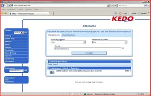

Hi, da Du die Suchfunktion nicht nutzen kannst, oder willst, hab ich das für diech gemacht, ich hab eh nix besseres zu tun. Allso, die Sufu verweist auf den Jamaha Shop in Hamburg der das Ding verkauft (siehe Bild). Dazu kommen noch 4 Euro Porto. Ich hab hier gerade eine neue Batterie gekauft.
Markenware, VARTA 12 Volt 7Ah für 26,70 Euro Die Differenz beträgt 2, 70 Euro !!!!!!!
