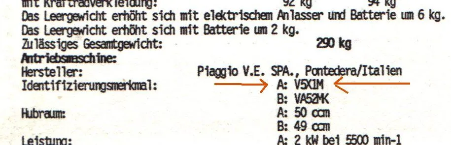

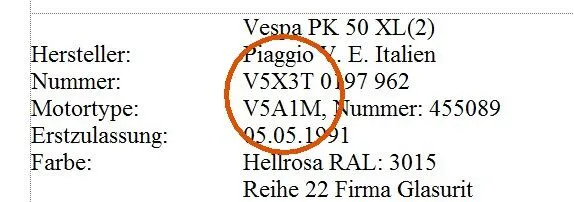

    Hi NEIN, darf man nicht. Die Motornummer, besonders der erste Teil, ist für die Bestimmung des Motors maßgebend. Sonst könnte ja jeder in eine 50ger einen 125ger Motor einbauen und die alte Nummer einschlagen. Die Nummer steht im übrigen auch in der Betribsanleitung. Eine Änderung hir oder da, ist eine Urkundenfälschung.
    klaus
