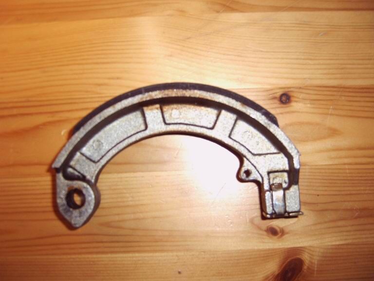

Kann das jemand sagen oder erkenne ich das nur an der abnehmenden Bremsleistung, selbst wenn die Bremsbacken so [siehe Bild] aussehen?
Ab wo sind die Bremsbeläge abgenutzt?
Da kann ich nichts sehen? Musst mal den Belag knippsen!
Kann ja auch an der Trommel (innen) liegen - falls die Bremswirkung nachlassen würde oder die Kiste beim Bremsen ruckelt! -
Oder aber die Beläge sind durch einen kaputten (außenliegenden) Simmerring mit Öl getränkt.
Dann lässt die Bremswirkung ziemlich schnell nach.
Ist aber wohl hier nicht der Fall, dafür ist der Rest des Belags zu sauber... -
wenn die Beläge glasig sind würd ichse auswechseln.
Hi ja das ist alles richtig. Prüfen ob die Beläge verölt sind (teilweise oder ganz dunkel gefärbt), wenn nicht ob diese "verglast" sind. Die Oberfläche ist dann glänzend. oder wenn die Stärke an einer Stelle unter 2mm gesunken ist. Die Bremsleistung ist nicht nur von den Belägen abhängig. Wichtig ist das die Züge leicht laufen und nicht klemmen. Ein weitere Grund, der Bremsnocken, welche die Beläge betätigt, ist schwergängig. Die Stellen wo der Nocken auf die Beläge drückt mit etwas Kupfermolykote Paste fetten. (kein anderes Fett) Dann kann man noch die Kantenan der Schmalseiten der Beläge, mit einer Feile leicht brechen. Das ist eigentlich alles.
