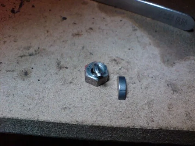

    Hallo Leutz....
    Dachte ich zeige mal, welche Scherkräfte auf den Halbmondkeil wirken!!
    Ziemlich knapp vor dem Desaster der Gute!
    ......also darauf achten das bei der Montage der Kegel des Lürades und der der Kurbelwelle fettfrei sind,
    denn dann haften diese schon extrem gut aufeinander allein durch das Anziehen der Mutter!
    Kegel sind im Stande enorme Kräfte aufzunehmen, so z.B. sind bei Fräsmaschinen die Aufnahmen der Werkzeuge
    und der Spindel mit solchen Kegeln bestückt und man kann diese nach dem Festziehen nur mit einen Schlag oder durch
    einen Keil lösen!
    Also lieber Fettfrei das nächte mal...
    greetz Smallevil

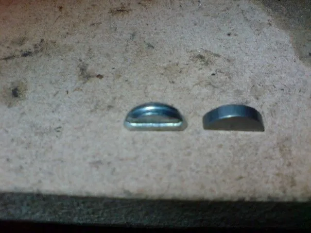

    Ist der Halbmond eigentlich eine Passfeder?
  • smallevil
    1,115
    166
    24568 Kaltenkirchen
    V50 N Special, dt. Modell, 102ccm, 20er, 2.94 Polini Alu-Primär, PiaBanane,
    • November 24, 2007 at 01:11
    Im Prinzip schon, soweit ich weiß sind aber die Toleranzen für richtige Passfedern etwas enger.
    Der alte Halbmond war aber auch von minderer Qualität, denn er ist an den Seiten angefast.
    Ziemlich dämlich eigentlich, das begünstigt das kippen enorm, also drauf achten das er so aussieht wie der Neue
    neben dem Alten auf dem Foto.

    • November 24, 2007 at 08:42
    Hi ist der Keil wirklich vom Motor so verformt? Ich kann mich erinnern, daß in einem Shop Keile angeboten wurden mit diesem Versatz. Damit sollte die Zündung verstellt werden!!!!!!
    klaus
  • smallevil
    1,115
    166
    24568 Kaltenkirchen
    • November 24, 2007 at 19:41
    Ich gehe zu 95% davon aus, denn auf dem Kegel sind die typischen Stellen, ähnlich der aufbauschneiden beim drehen.
    Denke das das bei meinem Kolbenklemmer passiert ist, immerhin hatte ich da gerade 65 auf der uhr.
    Und wenn die schwungmasse des lüras von 100 auf null gebremst wird dann denke ich mir das es dadurch passiert ist.
    der Halbmondkeil ist ja auch von ganz mieser Qualität, wie gesagt er ist mit einer Fase non bestimmt 0,8 mm versehen.
    Sowas ist schlichtweg nachlässig!
    Ich lasse mich aber gern eines beseren belehren!!
    greetz
    Ich wurde neulich beim Putzen geblitzt....Jetzt ist der Lappen weg.

    • November 24, 2007 at 19:42
    Wäre mich auch gerade ein wenig kurios vorgekommen wenn man damit die zündung verstellen hätte wollen... :thumbup:

    • November 24, 2007 at 19:46
    Naja,vorstellen könnte ich mir das auch....
    Es gibt ja immer leute die sowas nicht können und somit werden hilfen erfunden um es auch denen zu ermöglichen.
    Damit denke ich kann man bestimmt um 1-2 grad verschieben.
