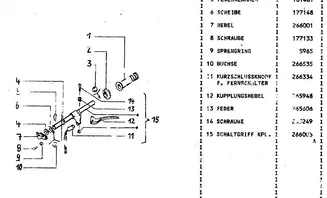

  • Anlasser geht wieder, Tip
    • October 18, 2007 at 14:23
    Hi, die gezogene Kupplung wird im Hebel am Lenker erkannt. Einzelheiten auf dem Bild (Teil Nummer 11 Kurzschlussknopf)
    klaus
