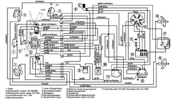

    Das Bremslicht an meiner pk 50 xl 2 funktioniert nicht.
    Habe die Birne gewechselt und die Fussbremse ausgebaut und den Kontaktschalter überprüft. Habe auch die zwei Kabel an der Fussbremse zusammen-
    gesteckt. Leider kein Erfolg. Weiss einer wo die kabel herkommen und wo sie hinführen, damit ich mal messen kann. An der Fussbremse sind die Kabel
    nämlich Lila und Grau, am Rücklicht schwarz und Gelb/schwarz. Das Rücklicht brennt dauernd ist das normal oder liegt da der Fehler?
    Danke Tobias

    Sorry, habe gerade bemerkt, dass das Bremslicht oben sitz und nicht unten. Also brennt das Bremslicht dauernd, auch wenn ich die Kabel an der Fussbremse löse und somit keinen Kontakt habe. Also passt das mit der Verkabelung da das Lila-Kabel von der Fussbremse auf das Bremslicht führt.
    • October 20, 2007 at 09:38
    Hi hier mal der Schaltplan. Aber LILA?????
