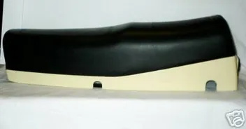

    Hallo
    Nein, auf dem linken Bild die Bank für eine PF 50XL, auf dem rechten Bild für die PK 50 XL2.
    Anmerkung: ich habe beide im Keller liegen und kann das sicher beurteilen.Die Bank für die XL (neuwertig) muss ich, weil die nicht passr, wieder verkaufen.
    MfG klaus
