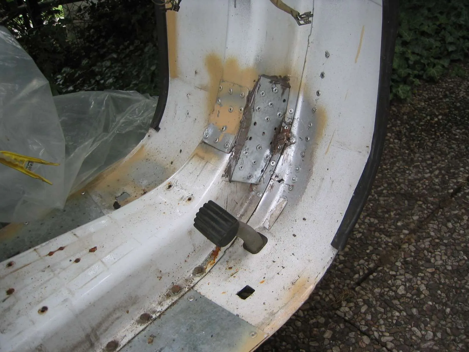

    Da ich für meine Vespa (PK 50 XL2) Baujahr 1991, eine neu Karosse brauche, meine Frage, welche Unterschiede bestehen zwischen der XL und der XL2. Wohlgemerkt im Blech. Ich binn mir da nicht ganz sicher.
    als Anhang der Grund für den Tausch
    MfG klaus
