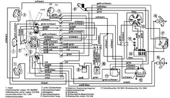

    Regler mit 4 Pinns gehören in eine Cosa, Anschluss GGG M. (Generator 3x Masse 1x). Du hast aber nur einen vom Generator ????
  • Vespa Elektrikverkabelung anschließen
    • September 13, 2014 at 15:12
    Dann ist es erst mal der Falsche, da gehört einer mit drei Pinns rein. Wechselstrom von der Lima blau, direkt da neben grau zum Zündschloss und am anderen ende schwarz als Masse. die Anordnung am Relais kannst Du aus dem Bild ersehen.

    Hi, wir viele Pinns sind in dem Regler vorhanden?
    • September 13, 2014 at 14:20
    Unter der Seitenbacke sitzt der Spannungsregler, die Anschlüsse sind gekennzeichnet, und das Relay für den Blinker, die Abschlüsse sind farbig gekennzeichnet und [lexicon='der Hupengleichrichter',''][/lexicon], der hat einen unverwechselbaren Stecker. Das müsstest Du mit dem [lexicon='Schaltplan',''][/lexicon] hin bekommen.

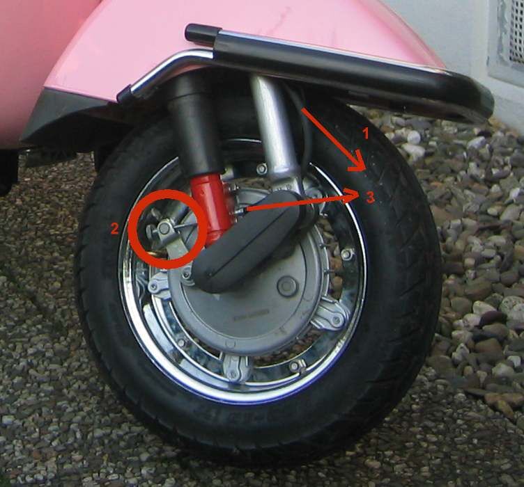

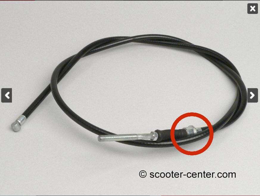

    • August 30, 2014 at 12:55
    Hallo erstens, den Zug oben am Hebel aushängen, dann den Zug nach unten aus dem Lenkrohr heraus ziehen, dann die Mutter im Kreis abschrauben und den Teil auch nach vorne aus dem Durchgang in der Gabel heraus ziehen. Das Loch ist so groß da passt das Gummi locker durch. Auf dem zweiten Bild ist das im Kreis deutlich zu sehen.

    • August 30, 2014 at 10:03
    Gar nicht. der alte Zug wird nach unten raus gezogen und der Neue wird von unten eingefädelt, natürlich mit dem anderen Ende. Das Stück bleibt immer draussen.

    • August 30, 2014 at 08:35
    Währe noch zu sagen, wenn Du einen Zug mit Pilzkopf hast, kannst Du den von unten, das heißt in die Gabel schieben, wenn Du jedoch einen mit Tonnenkopf hast, kannst Du nur die Hülle von unten einschieben und den Innenzug musst Du von oben einschieben. Das der Zuvor dem Verbauen geölt werden sollte ist wohl klar, weiter das für diese Aktion der Tacho ausgebaut sein sollte auch.
