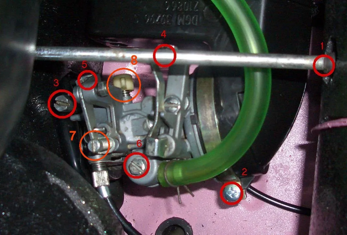

Hi wo geht das blaue Kabel hin? Ist da ne Drossel verbaut? Das schwarze Kabel sollte eigentlich grün sein. Das kommt von der Zündgrundplatte. Ich denke mal, dass der Murks da schon anfängt. Wenn das so ist, muss die Platte raus und neue Kabel verbaut werden. An dem Gaser fehlt einiges, darum kannst Du die Vespa auch nicht starten, die springt, kalt, nur MIT Shoke an. Und so sollte der Gaser aussehen, wobei der grüne Benzinschlauch heute schwarz sein sollte.
