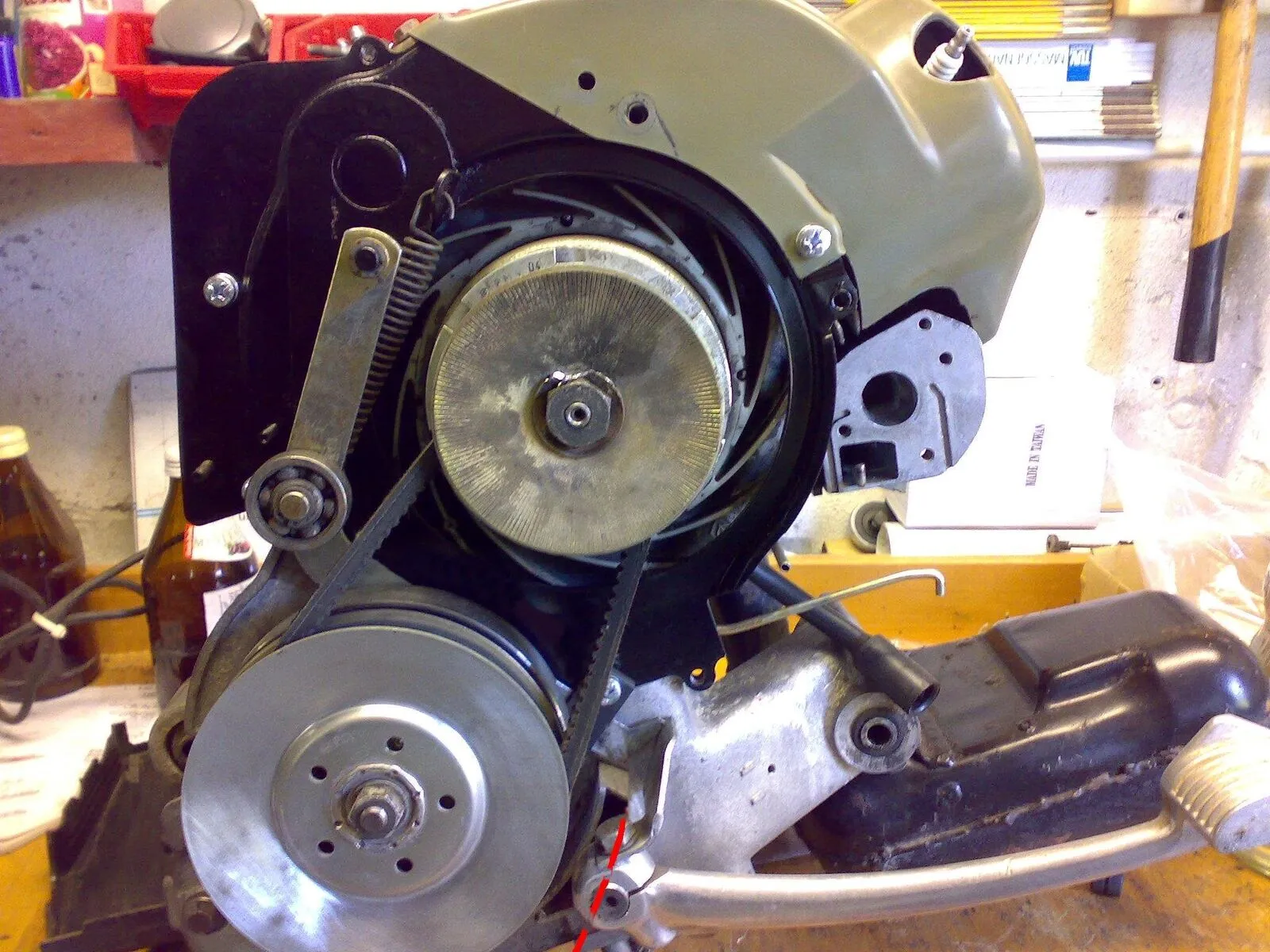

  • Meine "NEUE" PK 50XL Automatik und viele Fragen dazu
    • August 28, 2011 at 11:02
    Hi, was in aller Welt ist ein Kolbenscheiber? Auf dem Bild die Verbindungen zum Vergaser zu sehen, am Vergaser sind zwei, wobei die obere, in dem viereckigen Loch, die wichtigere ist. Die steuert die Vördermenge der Ölpumpe. die Stangen haben einen Haken, welcher in den Hebel eingehängt wird. In dem Hebel ist ein Plastikteil wo der Haken hinein gehört. Das kann man noch drehen und damit wird eine Sicherung über die Stange gedreht, so dass sich die nicht selbst aushängen kann. Bilder da von hab ich nicht schlecht zu fotografieren.

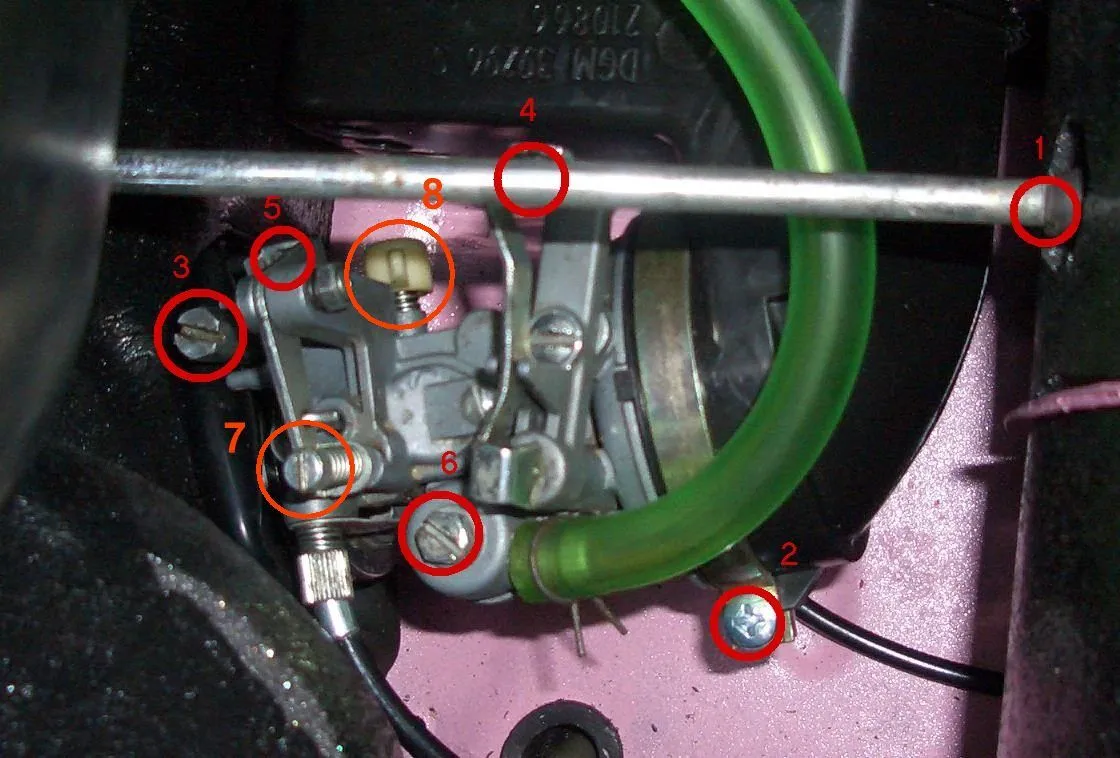

  • Benzinschlauch geht während Fahrt mit Sozius runter PK 50 XL2
    • August 27, 2011 at 13:56
    Das ist doch ganz simpel, wenn Du zu zweit fährst , wird die Vespa hinten stärker runter gedrückt, dadurch geht der Vergaser weiter nach vorne. Dein Benzinschlauch ist zu kurz unf falsch verlegt. Klapp mal die Babk hoch und setzt euch zu zweit drauf (einer auf den Gepäckträger), dann schau mal in das Loch unter dem Werkzeugfach, dann siehst Du warum der Schlauch abspringt.

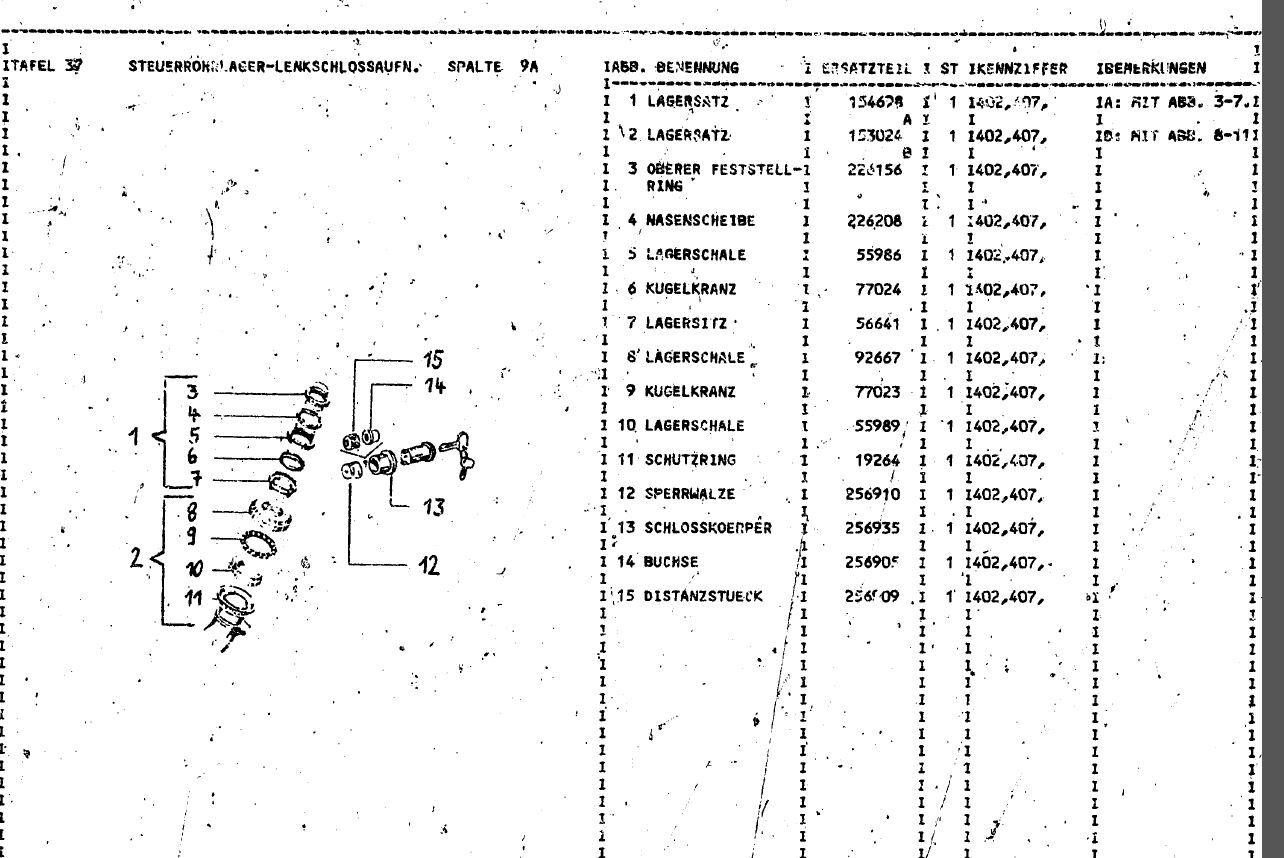

  • Lenkerbild von XL2
    • August 26, 2011 at 18:30
    Hi, was willst Du mit nem Bild? Du brauchst eh nen neuen, Nummer 4 auf der Liste, kriegst Du beim Vespahändler.

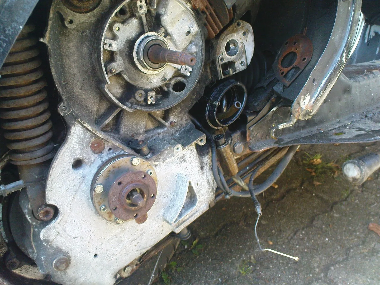

  • PK50XL Automatik Elestart - Wo gehört das Kabel hin?
    • August 19, 2011 at 13:16
    Hi, das ist die Masseverbindung der CDI, die gehört an eine Schraube, welche in das ALU des Motors geschraub wird.
