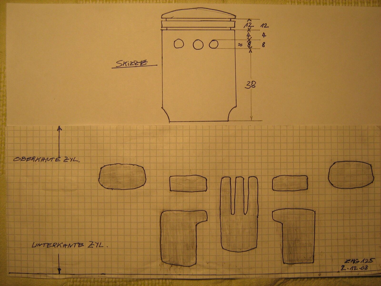

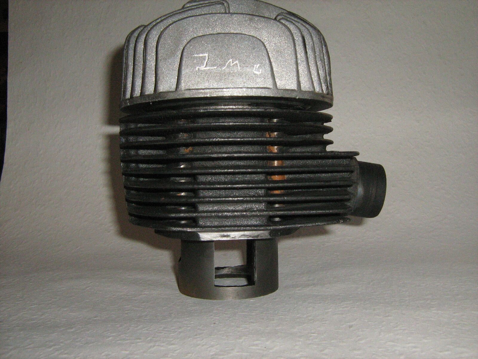

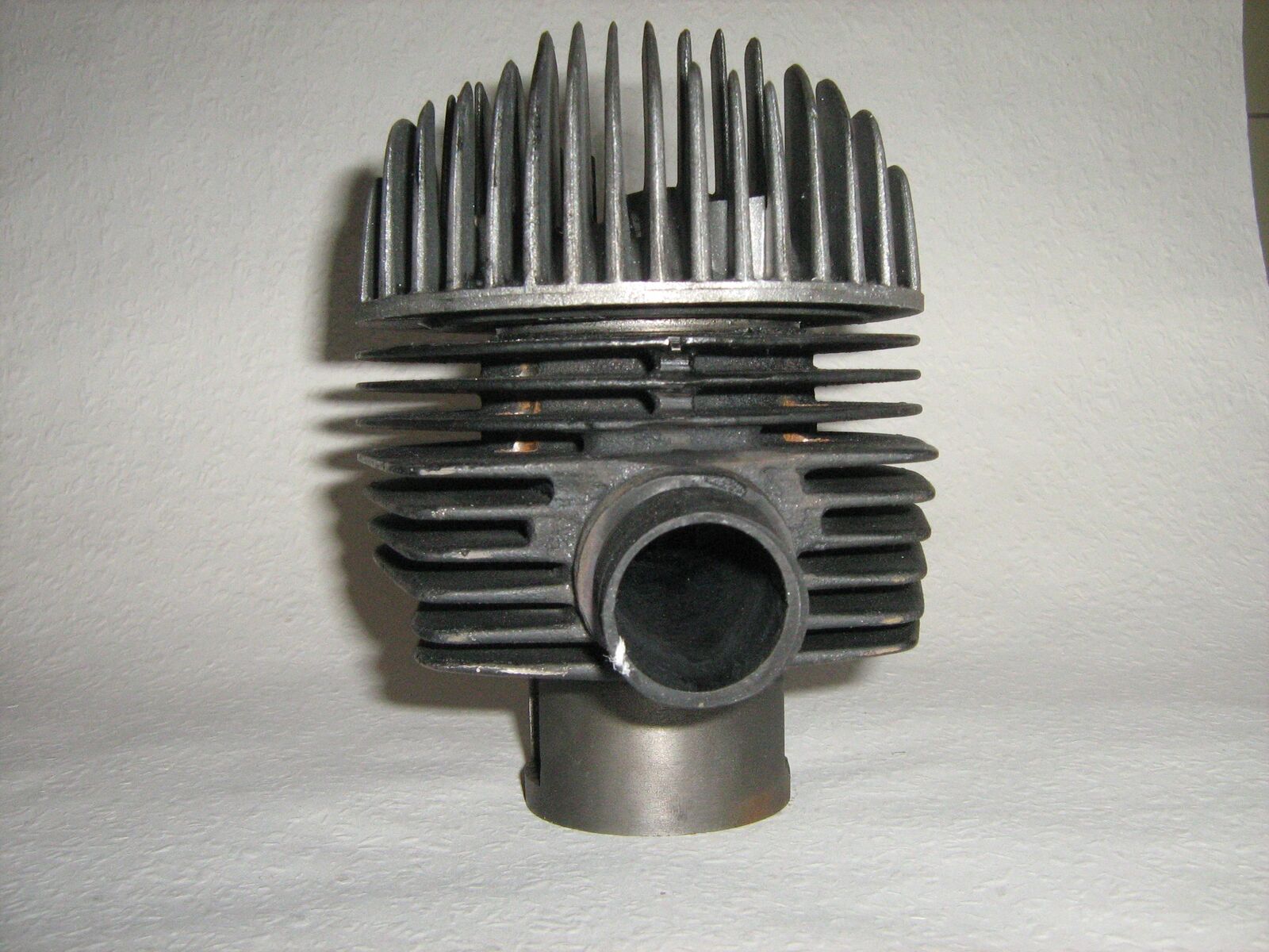

Ja, versuche ich mal darzustellen.
PX 80 - Motor : Mit Ori-Vergaser, nichts verstellt oder verbastelt, VM 20, läuft so wie jeder 80 er laufen soll.
DR 135 Motor : Mit Ori-Vergaser, nichts verstellt oder verbastellt, VM 20, läuft so, wie jeder 135 DR laufen sollte.
Jetzt stecke ich sofort den ZMG 125- Kit drauf, mit Ori-Vergaser, nichts verstellt oder verbastelt, Motor läuft, beim Beschleunigen registriere
in allen 4 Gängen ein mehrmaliges zischendes Pitschen, (ja, so wie man das Wort spricht, klingt es auch),
es hört sich wie eine scharfe, hellklingende Verpuffung an, die aus dem Auspuff, oder Vergaser oder Luffi herauspatscht.
Auf alle Fälle aus dem Antriebsbereich. Ist die Beschleunigungsphase beendet, schiebt der Motor ganz ruhig weiter, wie jeder
andere auch. Fahre ich nun in die Garage, und stecke den DR wieder drauf, sind die Knaller verschwunden, das Fahrverhalten wieder als normal anzusehen.
( Wenn ich so überlege, dürfte es doch nicht am Vergaser liegen, den habe ich beim Hin-und-Herstecken noch nicht mal angefaßt!)
Ferndiagnose ist nicht möglich, das weiß ich, aber ein paar Gedankenblitze, und ich kann weitersuchen.
ZMG hat mir auf Anfrage leider nicht weitergeholfen, die können das nicht.
K

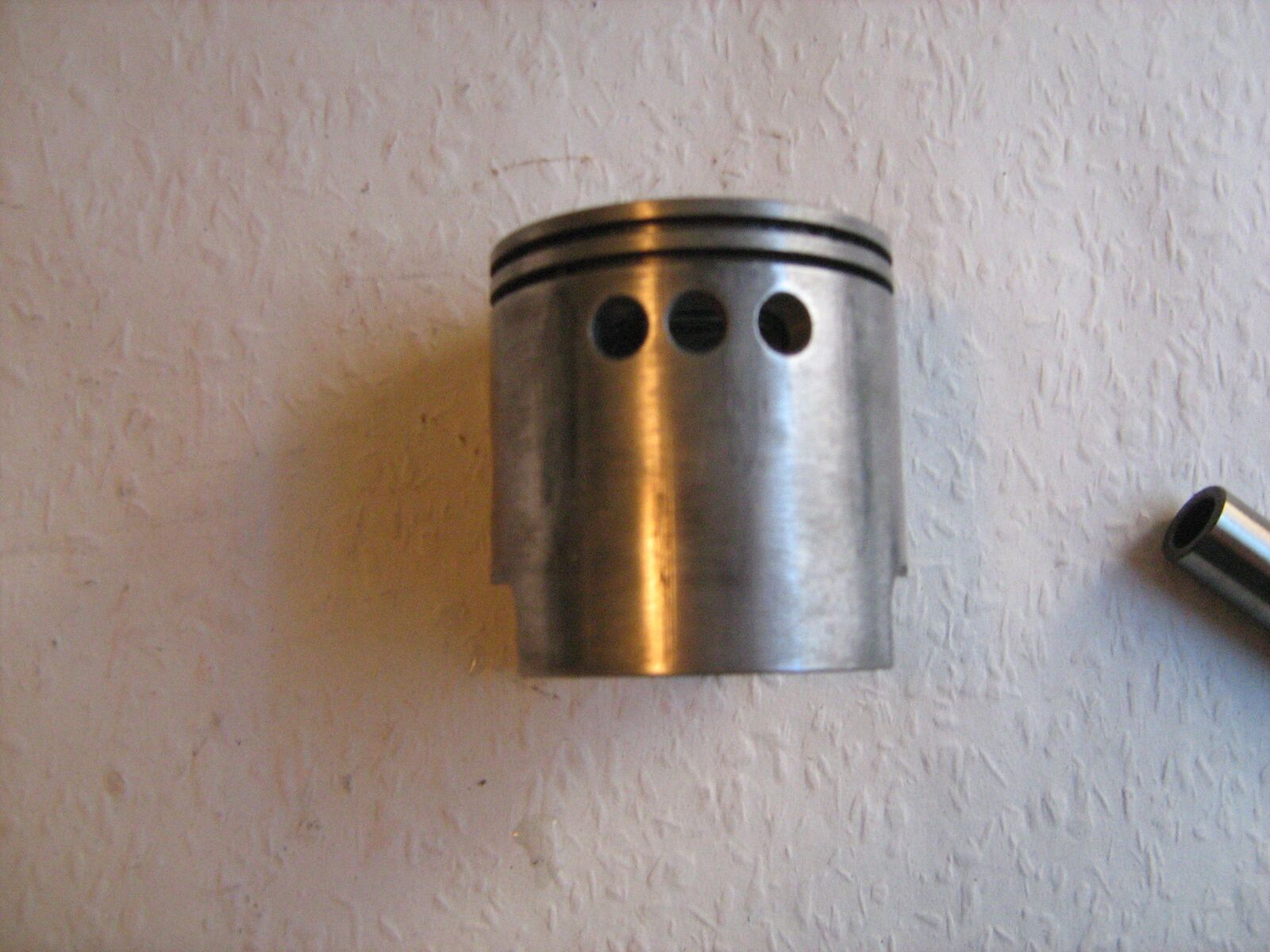

135 DR : Alles Original, läuft wie Rakete.
ZMG 125: Alles Original, läuft wie Rakete, aber pitsch und patsch, von unten rechts, ich kann nicht während der Fahrt alles beobachten, sonst falle
ich hin.
Vergasergeräusche oder Puff-Geräusche??
Dann sofort alles umgesteckt, läuft mit 135 wie eine Doppelrakete.
Was kann das sein?
Ist es eine Diskrepanz zwischen Zylinder u. Vergaser?
Wer hat so etwas mal gehabt?
K.

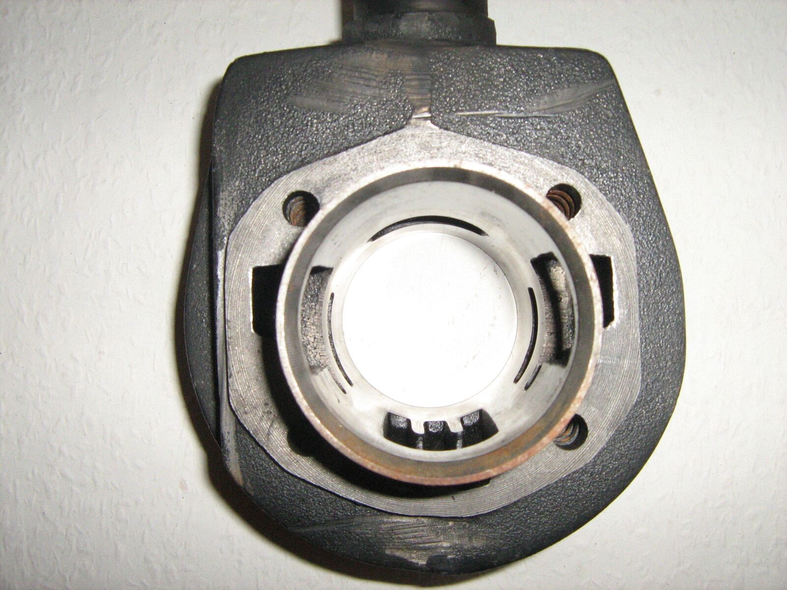

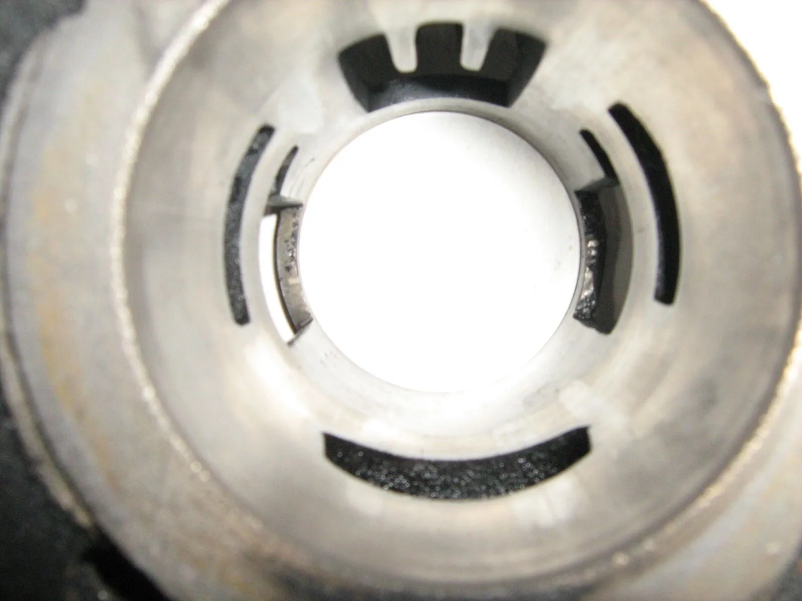

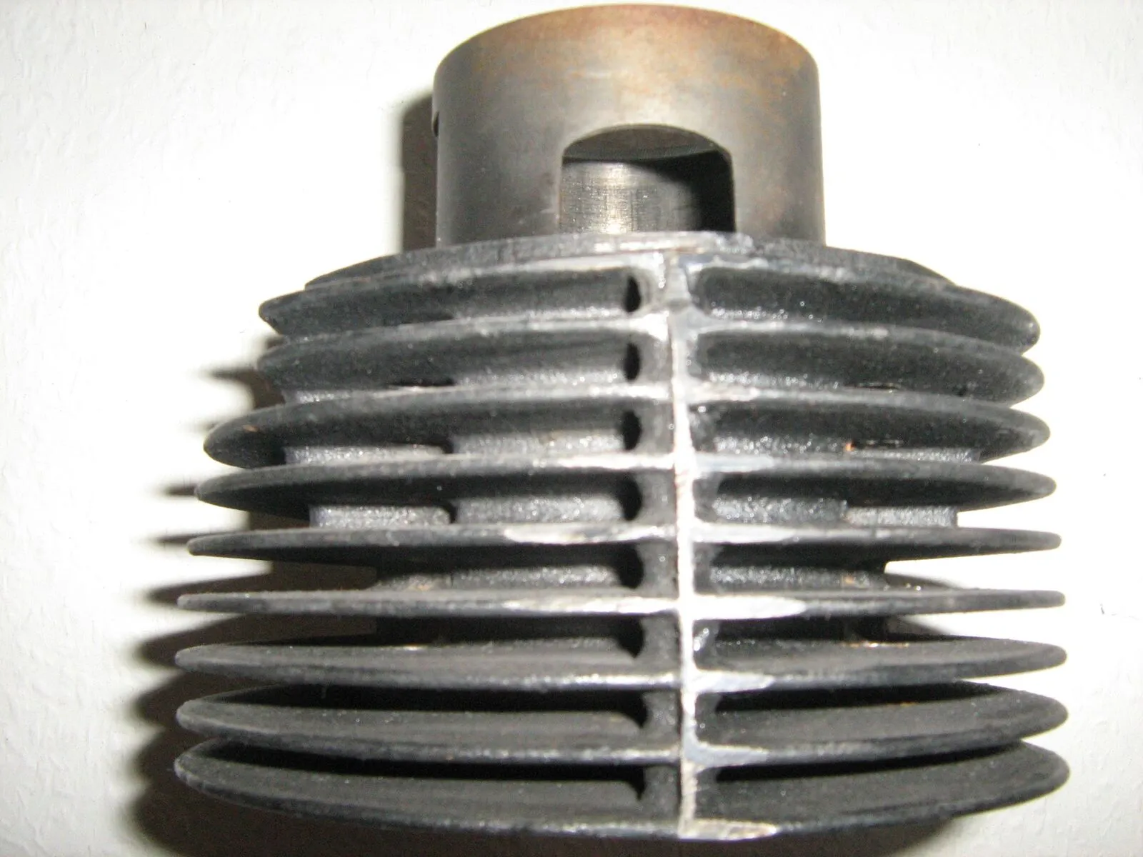

Echte Kraft, na ja, die liegt vor.
Bloß, was ist die Quintessenz von diesem Beitrag, was kommt heraus, und wer kann mir mal sagen, warum es beim Beschleunigen mit ZMG immer so
pitscht und patscht, es kommt aus der rechten Motor-Seite, oder auch Vergaser, was weiß ich, wer von Euch hat das schon einmal gehabt?
Der ZMG läuft wirklich gut, aber wer kann mir mal einen Tip geben?
Im Netz ist das wirklich sehr einfach, also wer weiß darüber etwas.
K.

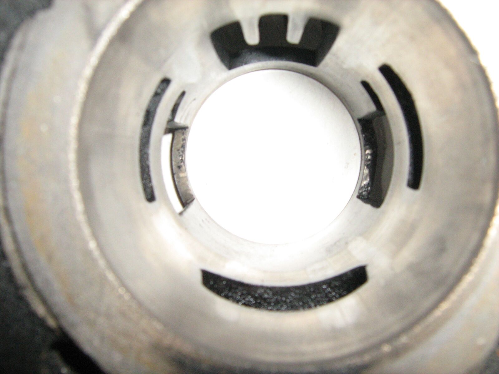

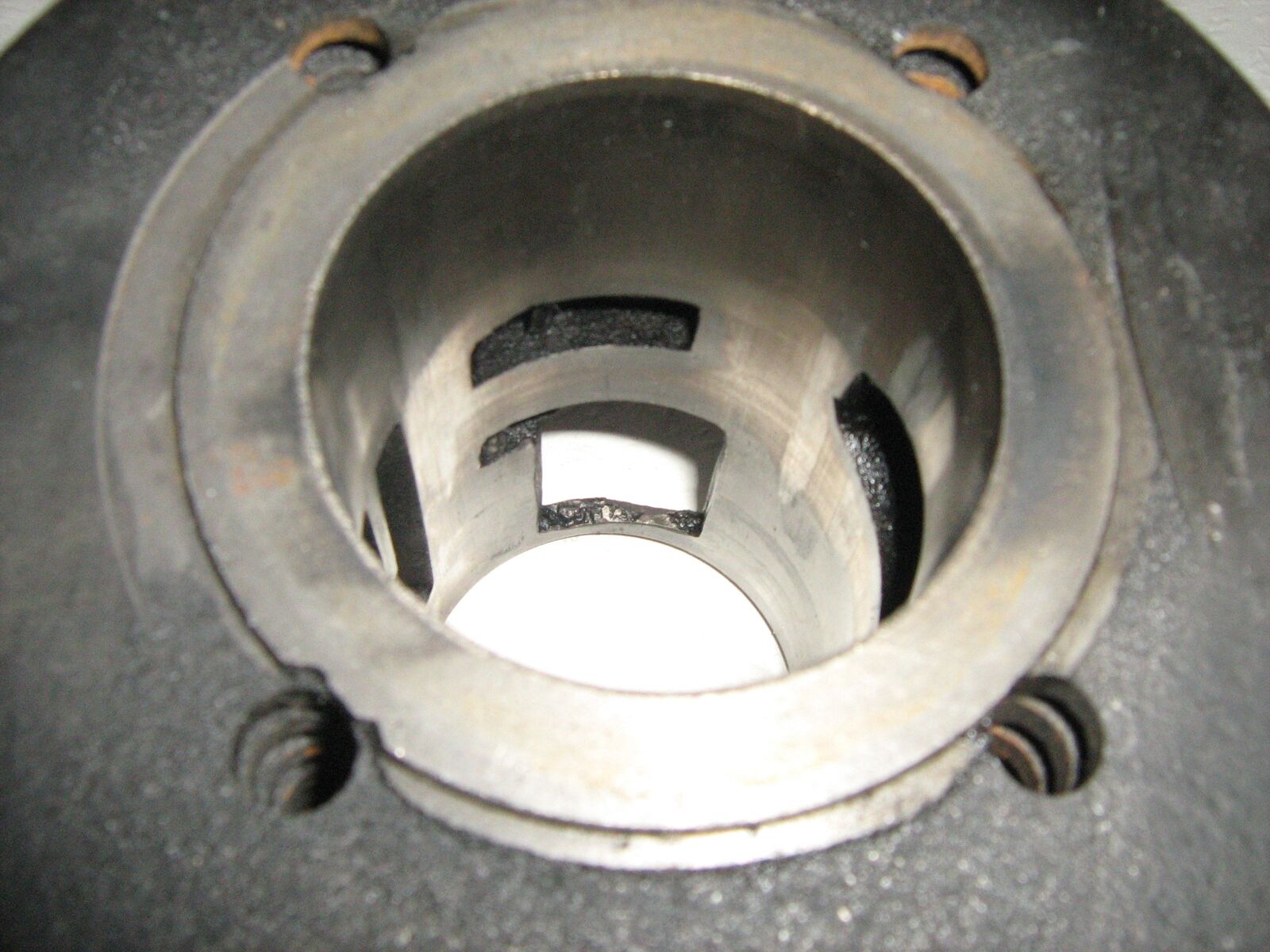

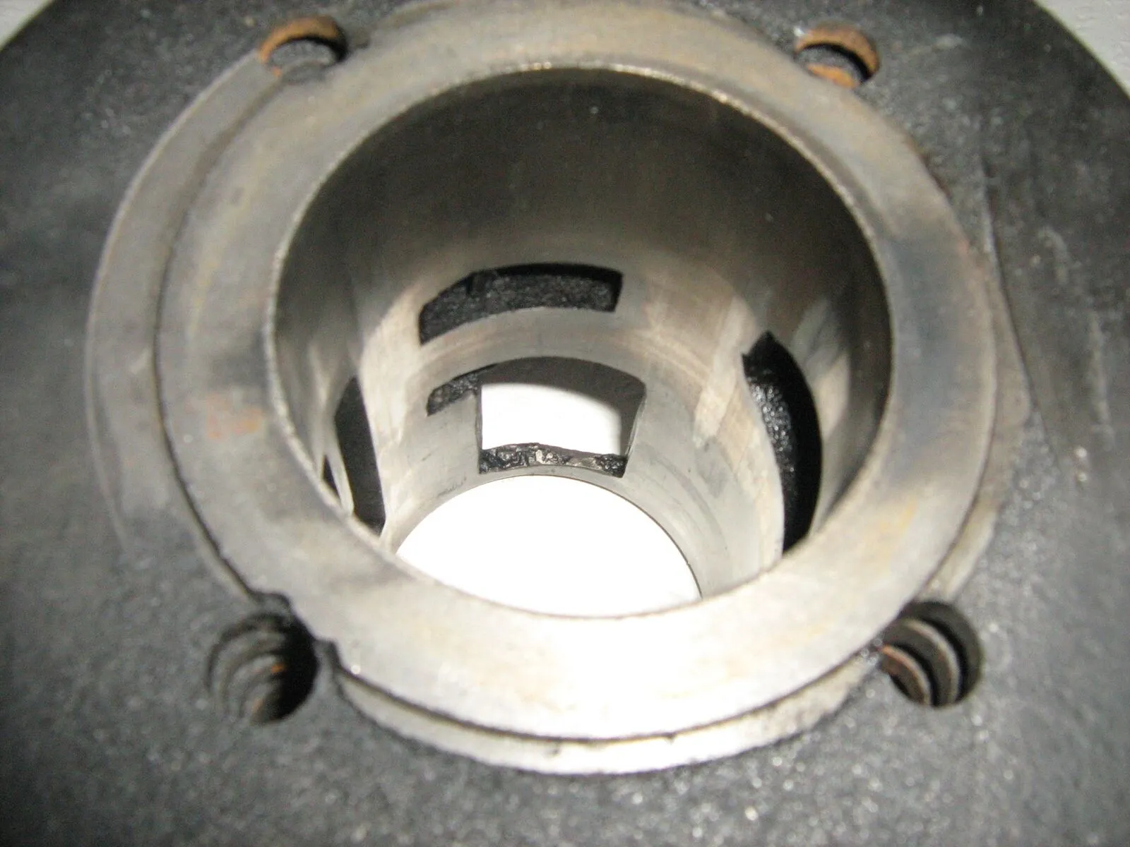

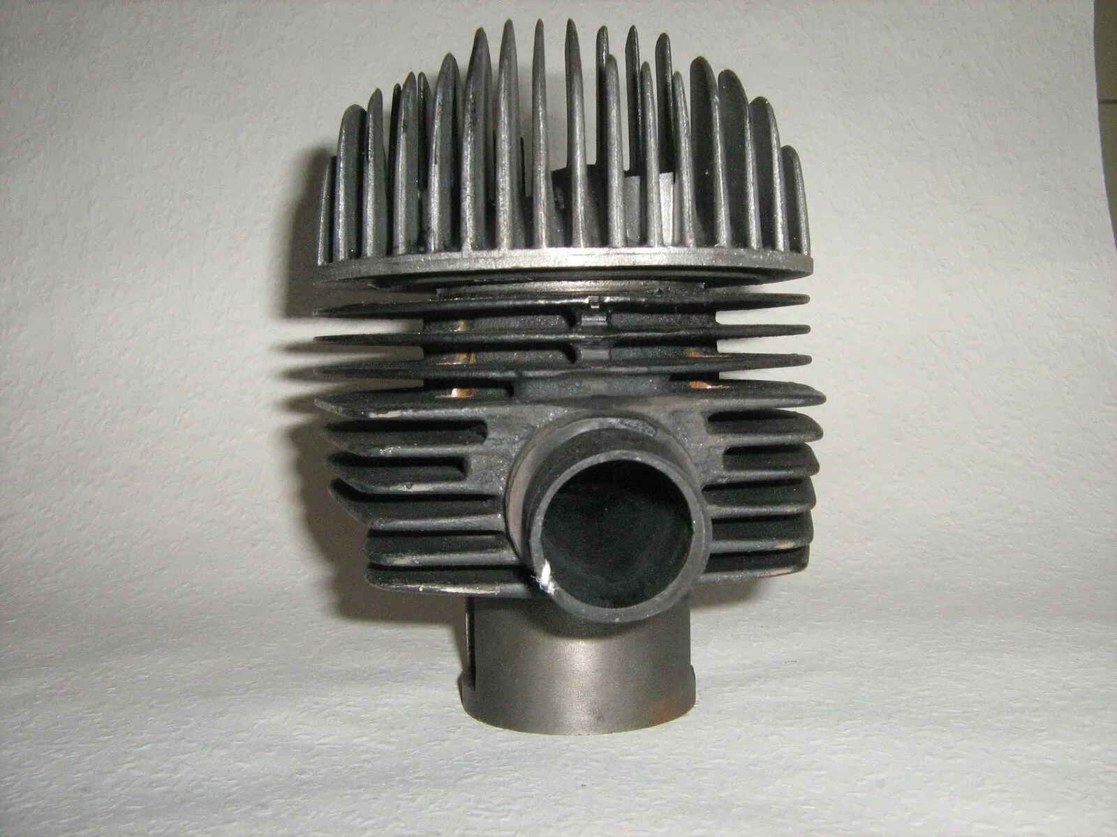

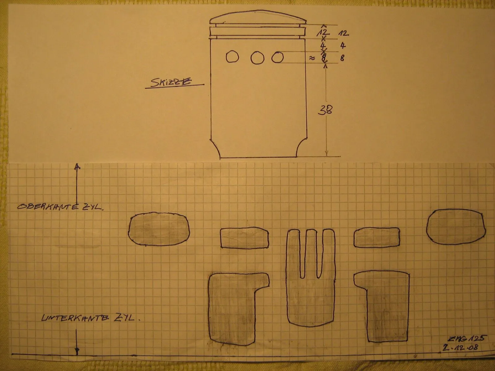

Genau, so ist es!
Eine Abwicklung vom DR 135 habe ich noch nie gesehen, ist aber für mich sehr interessant, leider ist meiner noch im Roller verbaut!
Aus diesem Grund geht das nicht, es sei, ich zerlege den Motor. (Zylinder)
Wer hat einen kaputten in der Garage liegen hat, der abgewickelt werden kann?
Würde mich freuen.
K.

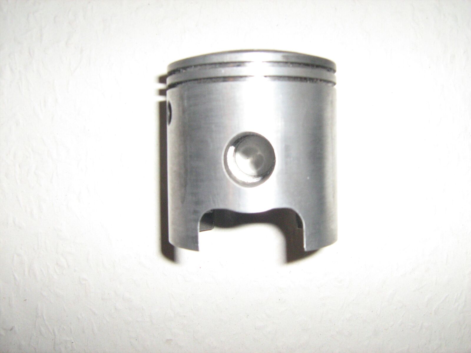

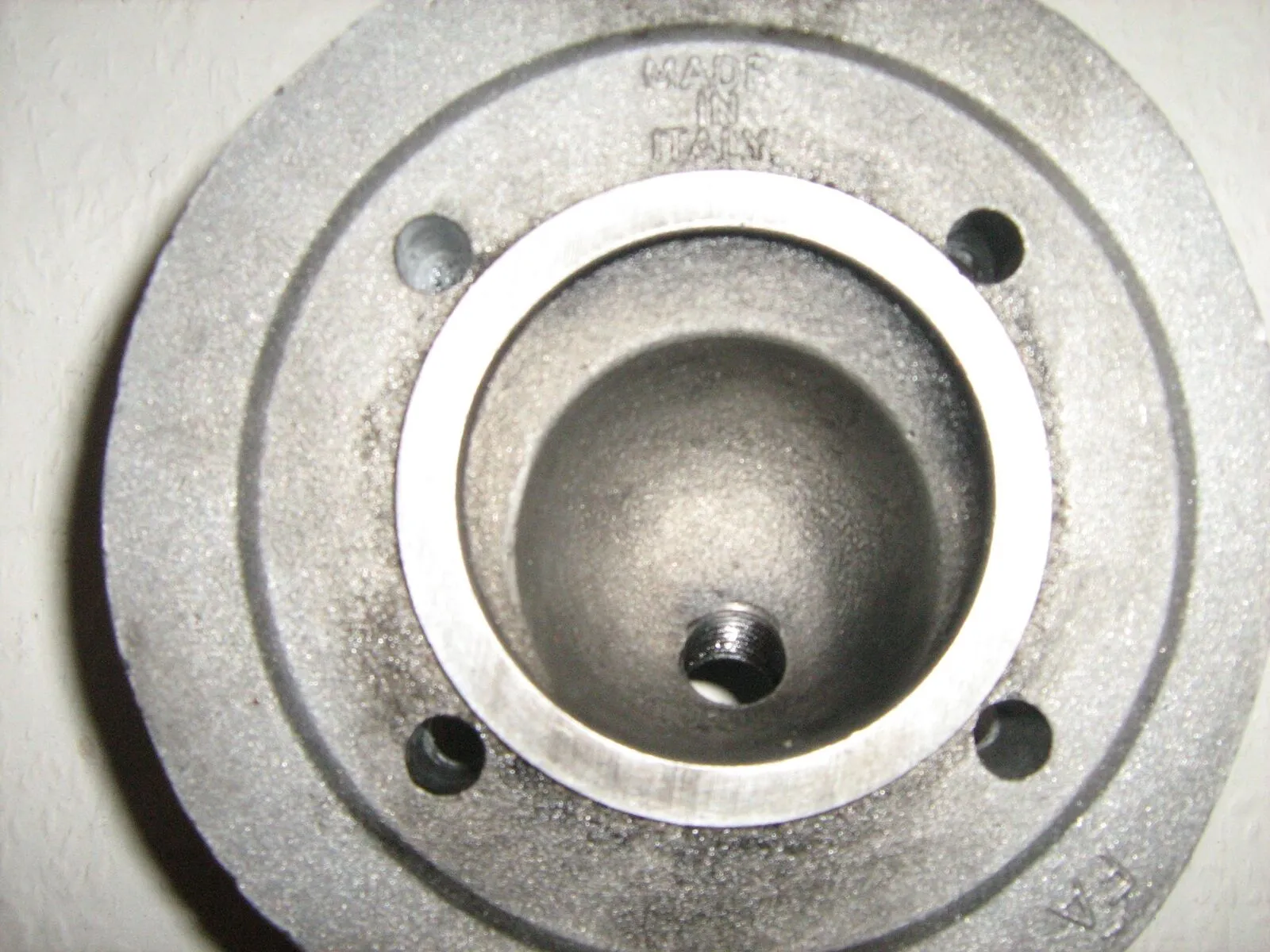

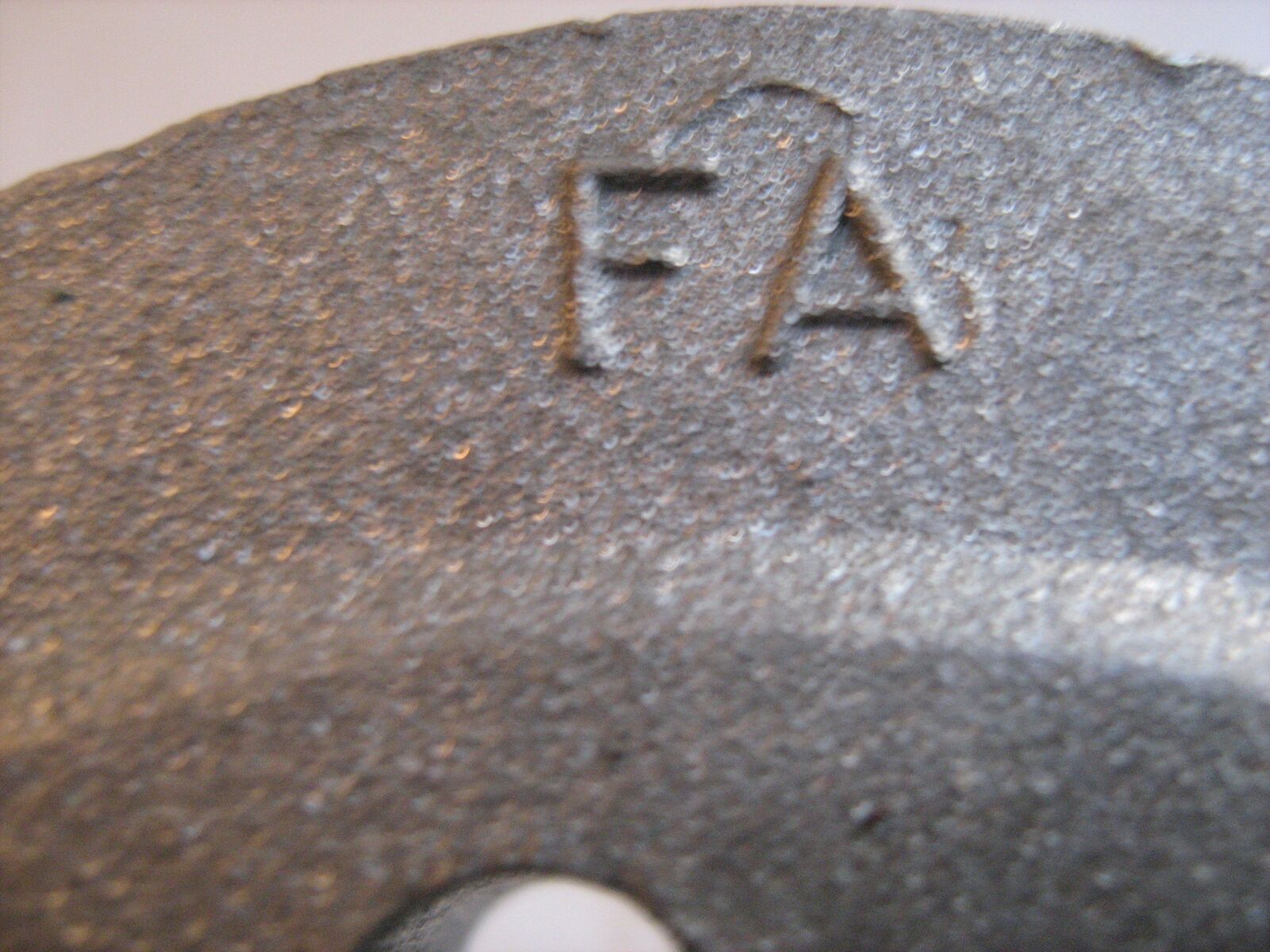

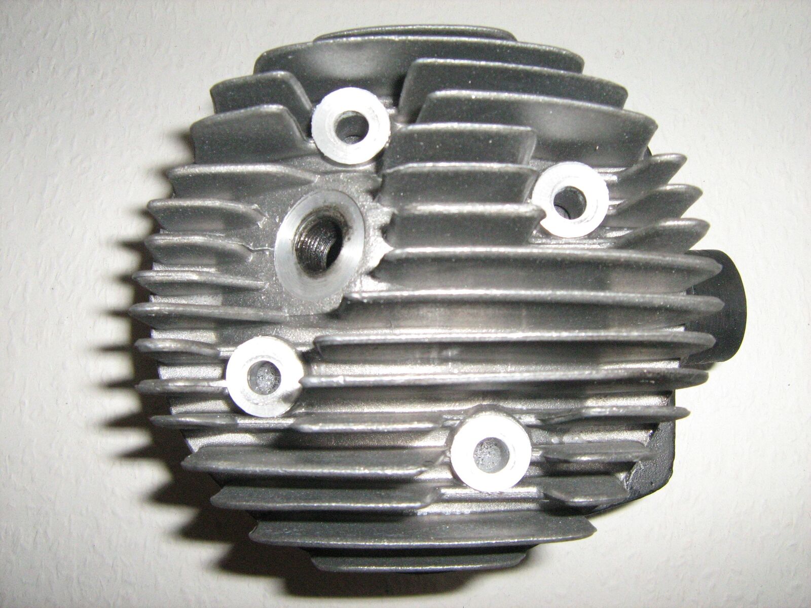

Hurra...das waren alle Bilder
....es hat geklappt!
K
Oh neeeeee....so war das nicht geplant
....das ist natürlich nicht der ZMG *lol*lol...Jetzt aber richtig
