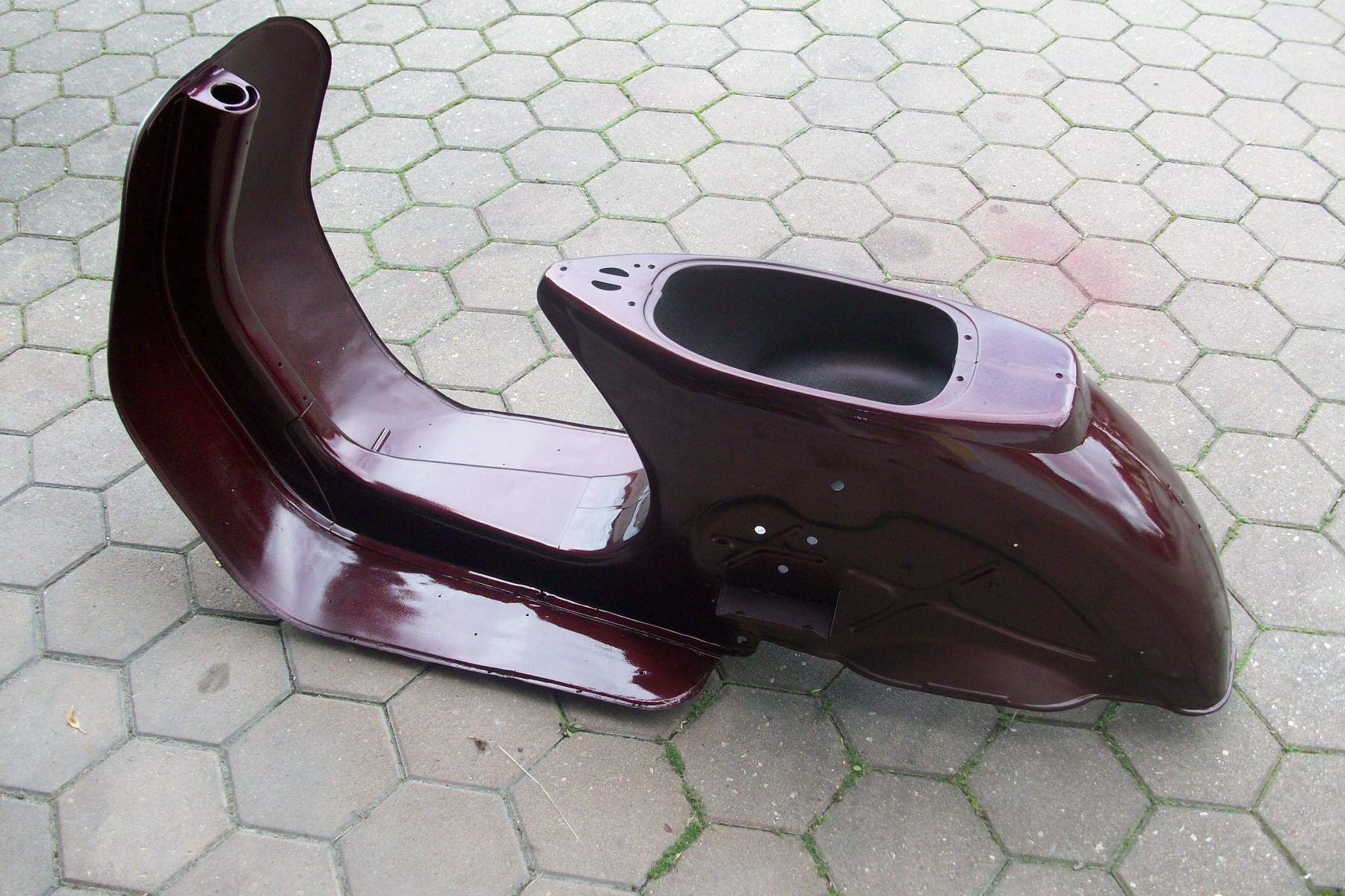

hab mich jetzt dazu entschlossen nochmal zumindest dan der seitenbacke einen versuch zu starten.
werds mal fein anschleifen und dann versuchen eine schöne schicht klarlack drauf zubekommen.
hoffentlich muss ioch nicht den ganzen lack runter hauen und nochmal lackieren.
so ist es halt wenn mann alles selbermachen will ![]()
aber aus fehlern lernt man

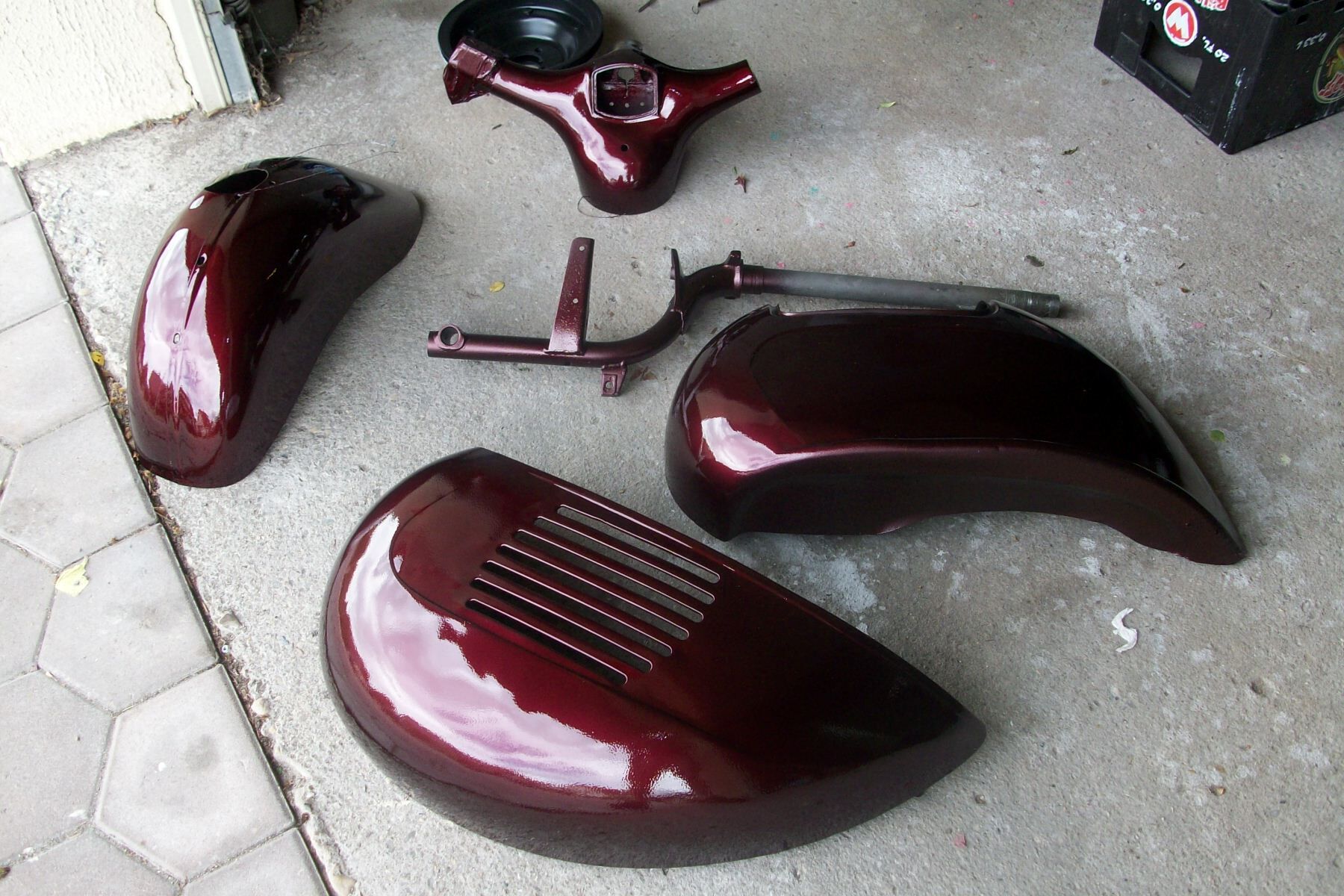

werd ich auf jedenfall versuchen nochmal glatt zuschleifen und nochmal ne schicht klarlack drüber.
mittlerweile sind die teile trocken und ziemlich gelungen. nur hatte ich probleme mit dem klarlack und jetzt ist die oberfläche nicht so ganz glatt.
aber von der farbe har genauso wie ich mir das vorgestellt habe.
das sie ja orginal nur in pastellblau gab und mir die farbe überhaupt nicht gefällt hab ich mich für einen deep red pearl lack entschieden.
sieht dann dunkel bis weinrot aus.
wenns dann morgen fertig ist gibts natürlich bider davon.
