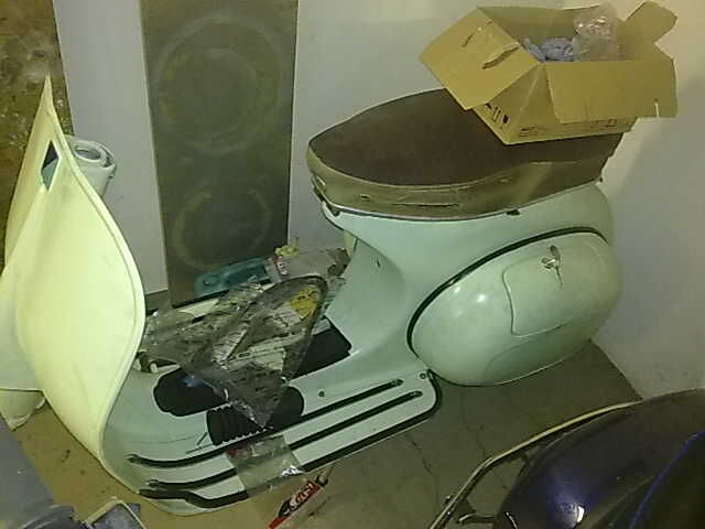

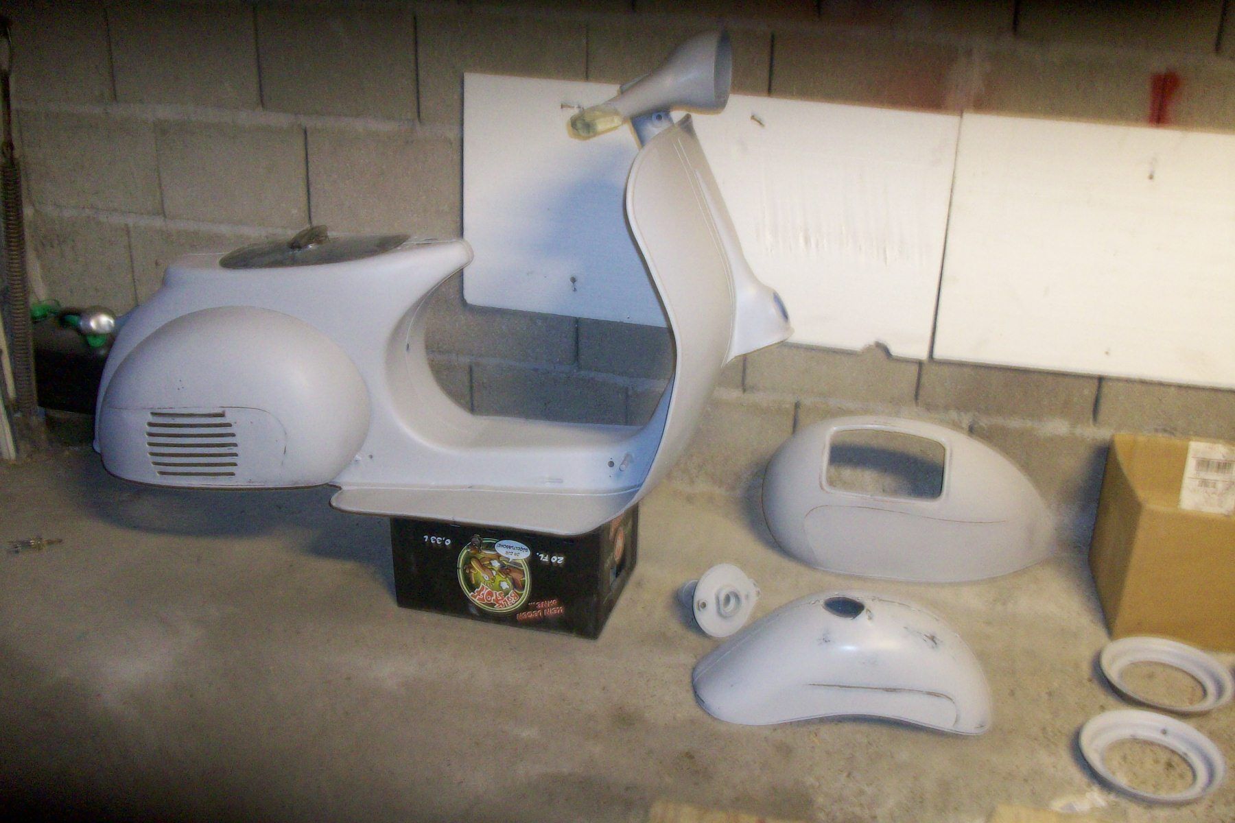

    nun ist es an der zeit das ich mich mal über meine vna hermache
    hab jetzt endlich zeit gefunden und angefangen sämtliche löcher die da mal irgendjemand reingebohrt hat zuzuschweißen.
    wahrscheinlich für gebäckträger oder sonstiges reingemacht worden. in den backen und an der kaskade.
    in ihren 50 jahren die sie jetzt auf dem buckel hat bekamm sie doch einige dellen und beulen.
    die hab ich so gut es geht ausgebeult. will auf jedenfall so wenig wie möglich spachtel benutzen. auch wenn sie daraufhin nicht mehr so ganz glatt ist.
    aber wer hat in diesen alter keine falten :-4 und ein paar gebrauchsspuren sind denk ich in ordnung.
    das einzige größere problem das ich hatte war ein riss in der karrosse direkt neben dem stoßdämpfer befestigung. dort hab ich ein dickes blech gut eingeschweißt. das müsste halte oder?
    bis jetzt steht sie grundiert und geschliffen da und wartet drauf am we lackiert zu werden.
    ich hoffe ich kann auf eure unterstütztung zählen wenn ich mal beim zusammenbau nicht mehr weiter weiß.

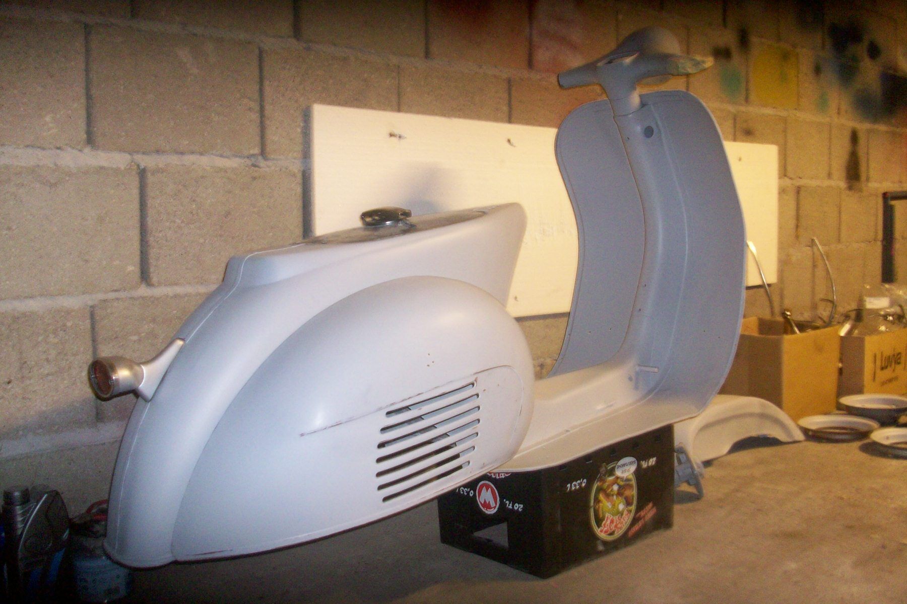

    • August 29, 2010 at 13:59
    mittlerweile sind die teile trocken und ziemlich gelungen. nur hatte ich probleme mit dem klarlack und jetzt ist die oberfläche nicht so ganz glatt.
    aber von der farbe har genauso wie ich mir das vorgestellt habe.

    Die ist aber echt rau u. matt geworden, macht aber nichts, kannst du mit 1500er Nassschleifpapier glatt schleifen.Aber schleif nichts durch!
    Danach mit nem 3000er Trizact nass schleifen. Am besten mit nem Luftexzenter schleifen.
      den Preis finde ich zu hoch!!!
    Dann mit der Machiene aufpolieren!!!

    werd ich auf jedenfall versuchen nochmal glatt zuschleifen und nochmal ne schicht klarlack drüber.

    Den Lack solltest Du vor dem Zusammenbau überarbeiten. Den jetztigen Zustand hat weder die Karre, noch der Aufwand Deines Treibens, oder der Lack verdient. Die Farbe ist der Hammer!

    Den Beulen und Dellen solltest du aber auch noch machen.Schleifen und Polieren bringt dir nicht den gewünschten Erfolg.

    Absolut! Die Farbe sieht echt geil aus. Die Orangenhaut würd' mir gewaltig auf die Eier gehen!

    hab mich jetzt dazu entschlossen nochmal zumindest dan der seitenbacke einen versuch zu starten.
    werds mal fein anschleifen und dann versuchen eine schöne schicht klarlack drauf zubekommen.
    hoffentlich muss ioch nicht den ganzen lack runter hauen und nochmal lackieren.

    Schleif den Klarlack schön mit 1200er papier nass schön glatt und versuch es nochmal!
    Wenn es wieder nicht klappt frag mal einen Lackierer ob er es dir grad spritzt!
