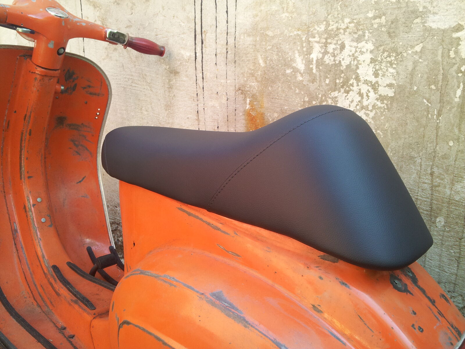

Moin,
hab hier eine originale PK XL1 Sitzbank zu verkaufen die komplett neu gemacht wurde. Der Schaumstoff ist überarbeitet und zum Teil neu. Bezogen wurde die Bank mit Kunstleder in Carbonoptik. Sitzt wie angegossen. Das Sitzbankplastik ist im O-Lack, frisch poliert, mit Caranubawachs versiegelt und nicht gebrochen! Die Halterung zum verschrauben am Roller ist natürlich dabei! Habe sie nur neu lackiert. Habe leider nicht die passenden Popnieten um diesen wieder zu montieren. Falls ich es noch in den Baumarkt schaffe wird der natürlich noch montiert. Das Schloss ist nicht dabei! Dieses wird aber wohl von der alten Sitzbank übernommen.
Also nur montieren und der Sommer kann kommen
Ist meins,nur hier in Berlin und nirgends anders angeboten.
Möchte dafür 75€ plus Porto haben.Bilder gibts hier:
He He Danke für die Blumen! Muss dazu sagen das ich mal Sattler gelernt habe. Aber es ist anders wie Fahrradfahren. Wenn man das ne weile nicht macht kommt man sich vor wie der letzte Anfänger. Habe für die Bank auf gefühlte 2 Wochen gebraucht. Ich hab hier noch einige Bänke von Schlachtfahrzeugen liegen die ich jetzt mal nach und nach machen werde um wieder rein zu kommen. Also wenn ihr wollt kann ich ja mal ein kleines How To... dazu machen.
Creutzfeld Wenn du auf die Bank einige Wochen verzichten kannst können wir gerne drüber reden.
