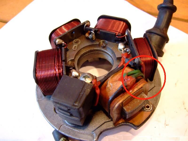

    Hab da mal ne Frage, welche Farbe hat die Tachonadel? Ist die etwa gelb? Denn dann hast Du gute Chancen das die Isolierung der Kabel an der Lima abgebröselt sind. Da gab es mal eine Serie wo die Kabel zimlicher Mist waren.
    Bitte nicht weiter Fahren, da durch den Kurzschluss die Spulen der Lima heiß werden und sich auflösen. Fang am besten da mit an, dass Du das Polrad ab machst. Dann kannst Du schon einen Blick auf die Lima werfen. An der Stelle wo die Kabel durch die Grundplatte gehen, tritt der Fehler am häufigsten auf. Wenn Da aber alles OK sein sollte, Kabel vom Regler aus prüfen. Aber eher unwarscheinlich da verschiedene Kabel unterschiedliche Wege gehen. Möglich ist aber ein Kurzschluss welcher den Regler geschlachtet hat.

    So Fehler gefunden und beseitigt. Hab als erstes mal am Spannungsregler gemessen. Da gingen nur 2V rein und raus. Hab erstmal damit gerechnet das er ok ist und irgendwo Spannung verloren geht. Da der Stecker der die Lima mit dem Kabelbaum verbindet von mir schon vorher ausgiebig gereinigt und nachgebogen war, konnte ich den auch ausschließen. Also Polrad runter und die Lima abgenommen. Kabel alle dran und noch nicht durch gescheuert. Dann mal gemessen aber nichts auffälliges festgestellt. Habe mir aber gedacht das es nur an der Lima liegen kann. Also eine andere aus einen Schlachtmotor genommen diese rein gebaut und sofort ging wieder alles.
    Da mich es interessiert was jetzt genau an der Lima defekt ist, werde ich mir das ding bei zeiten genauer anschauen. Ist auf jeden Fall mein ein neuer Fehler den ich so auch noch nicht hatte.
