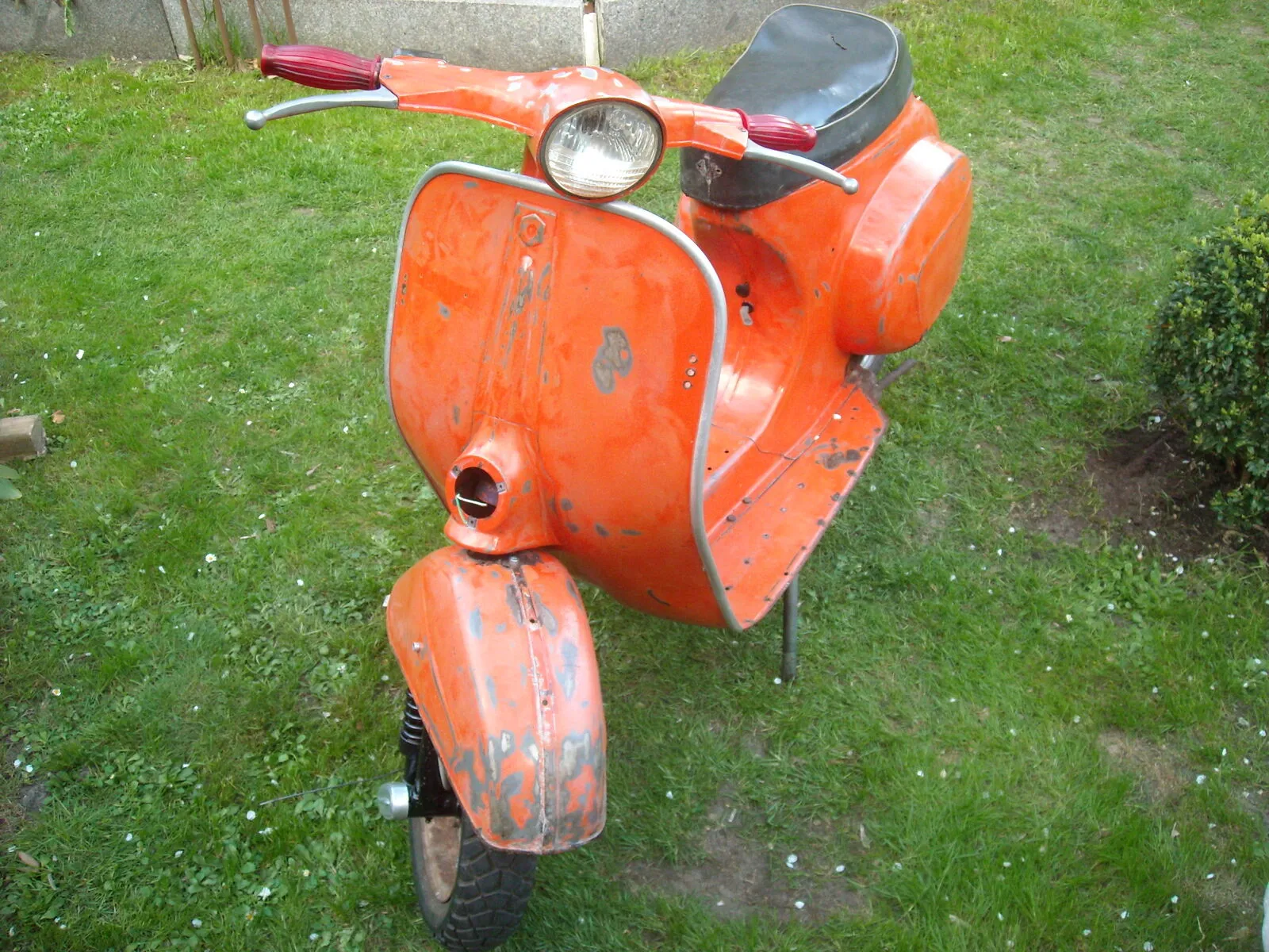

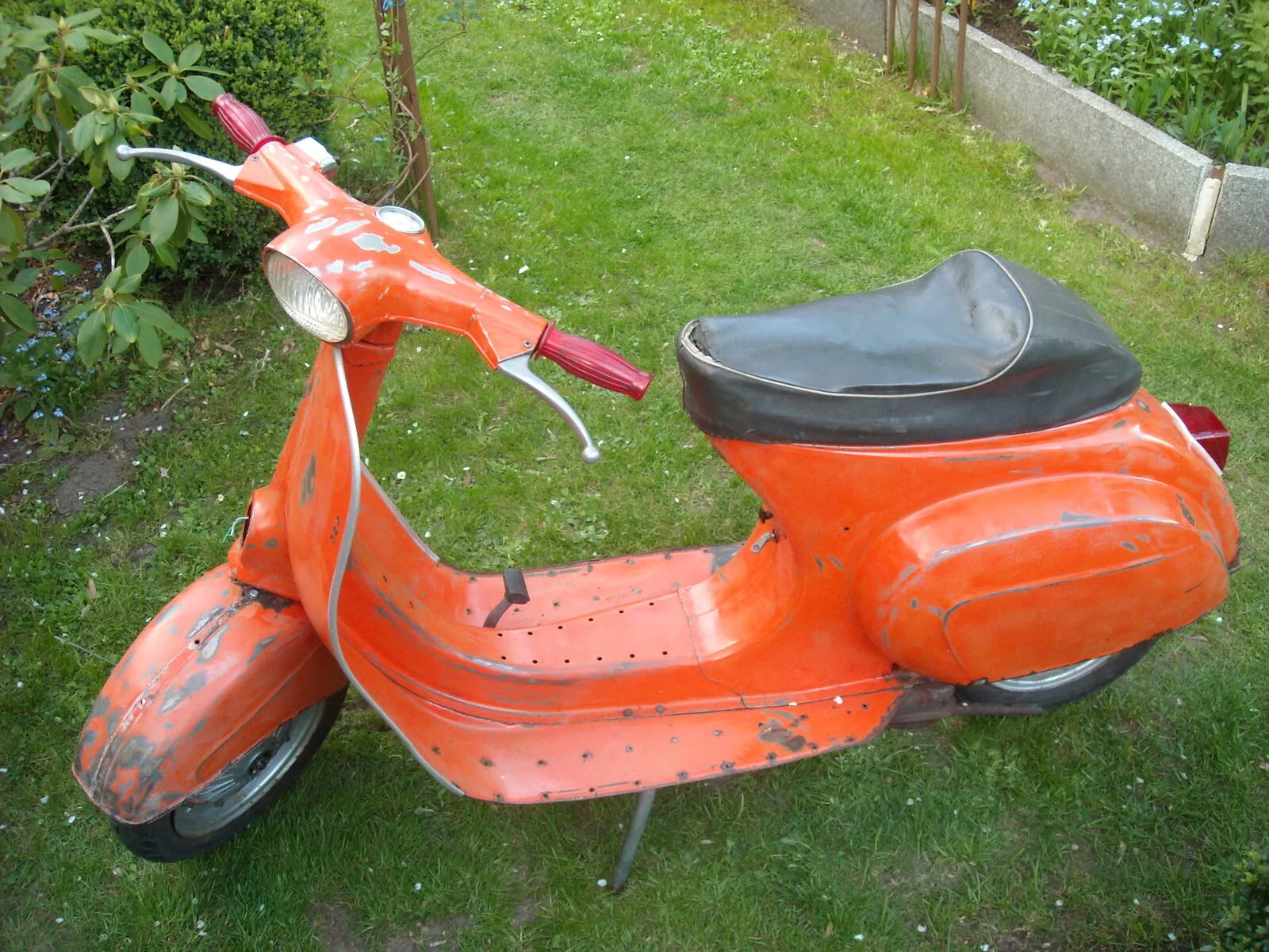

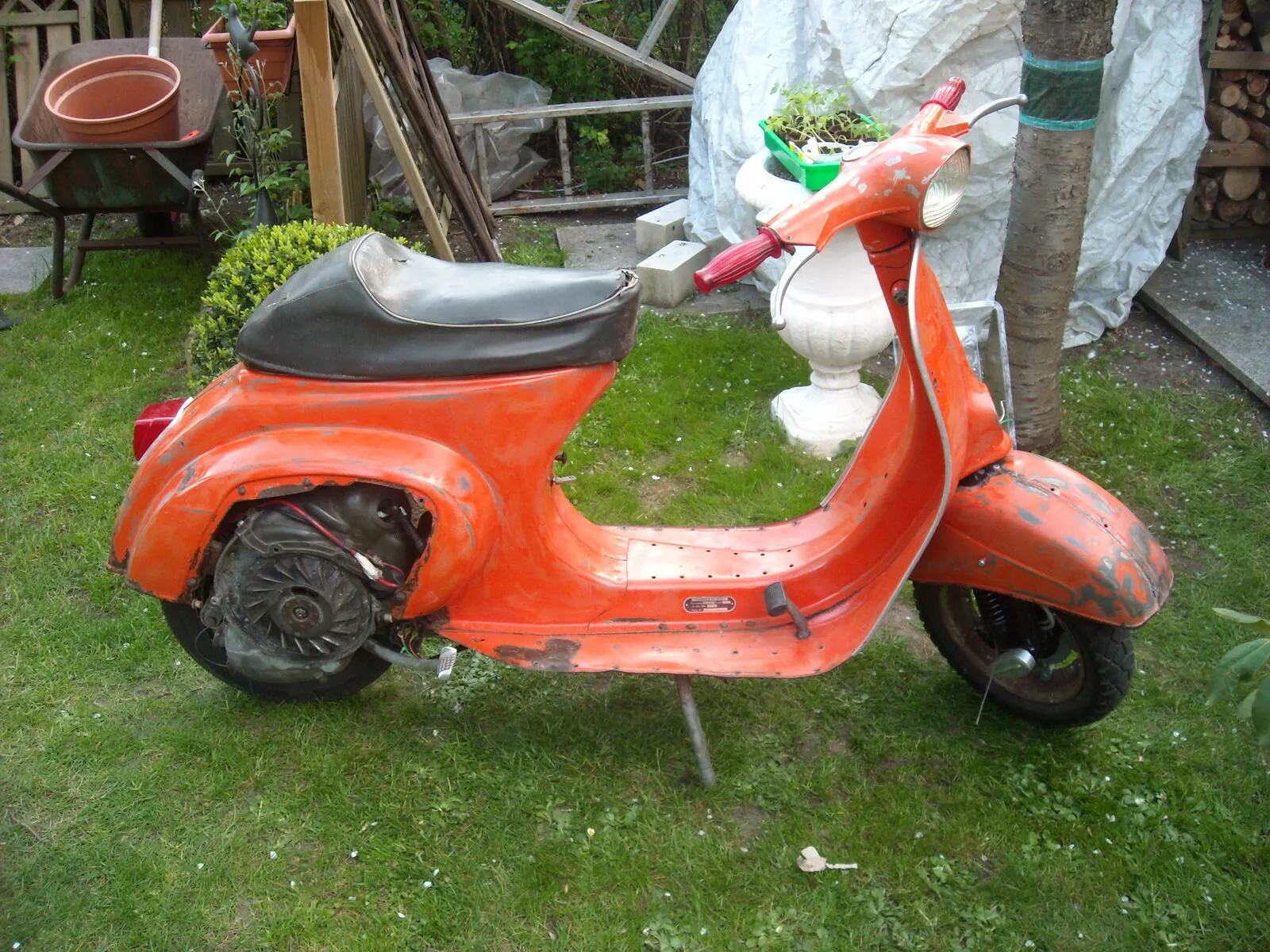

    Moin,
    liegt ja schon ne Weile zurück... Habe natürlich weiter gemacht.Bin jetzt in den letzten Zügen. Habe aber noch die ein oder andere Frage. Und zwar wie macht ihr die Enden der Bowdenzüge fest? Damit meine ich das man diese ja kürzen muss. Und ich möchte nicht das die dann ausfransen. Und dann möchte ich noch wissen ob das Normal ist das der Bowdenzug von der Kupplung sehr nahe am Kickstarter vorbei verläuft? Habe wohl einen Kickstarter aus der PK dran. Dort kann ich mir vorstellen das dieser etwas größer ist und der Zug daran schleifen wird. Werde auf jeden Fall noch einen V50 Kickstarter anbauen. Und wie macht ihr die Trittgummies fest? Habe mal was von in warmen Wasser einlegen gehört. Habe das gestern probiert aber das funktioniert nicht so schön. Bin gestern schon ein zwei runden gefahren :) Die Felgen werden noch durch rote ersetzt! Muss noch ein paar Kleinigkeiten bestellen, dann kann ich zum Tüv und mir neue Papiere ausstellen lassen. Aber seht selbst:

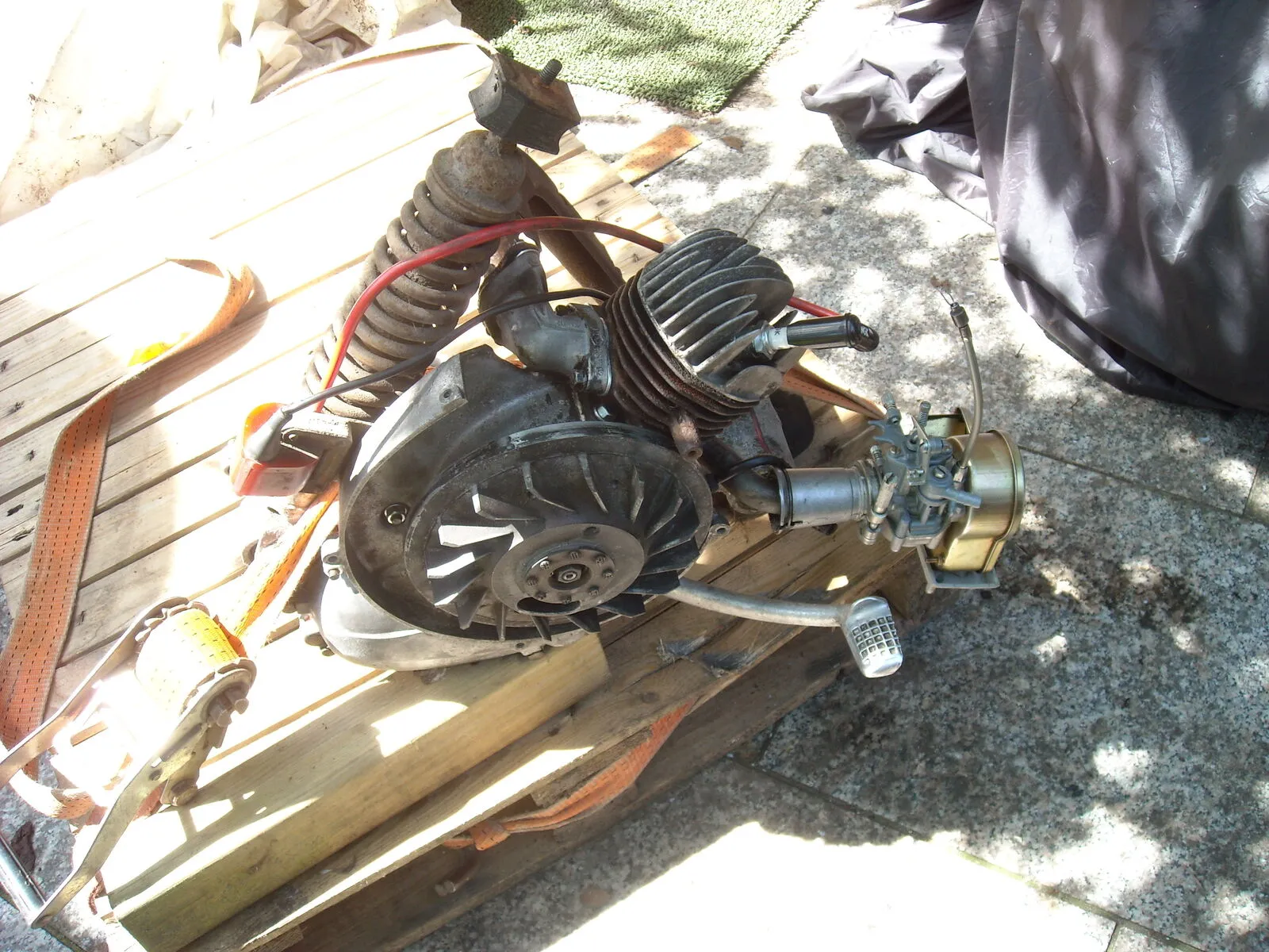

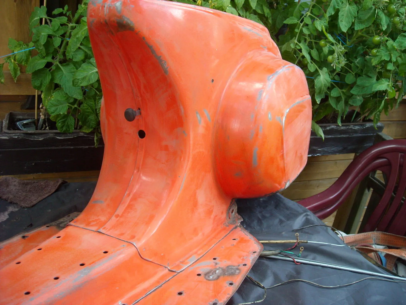

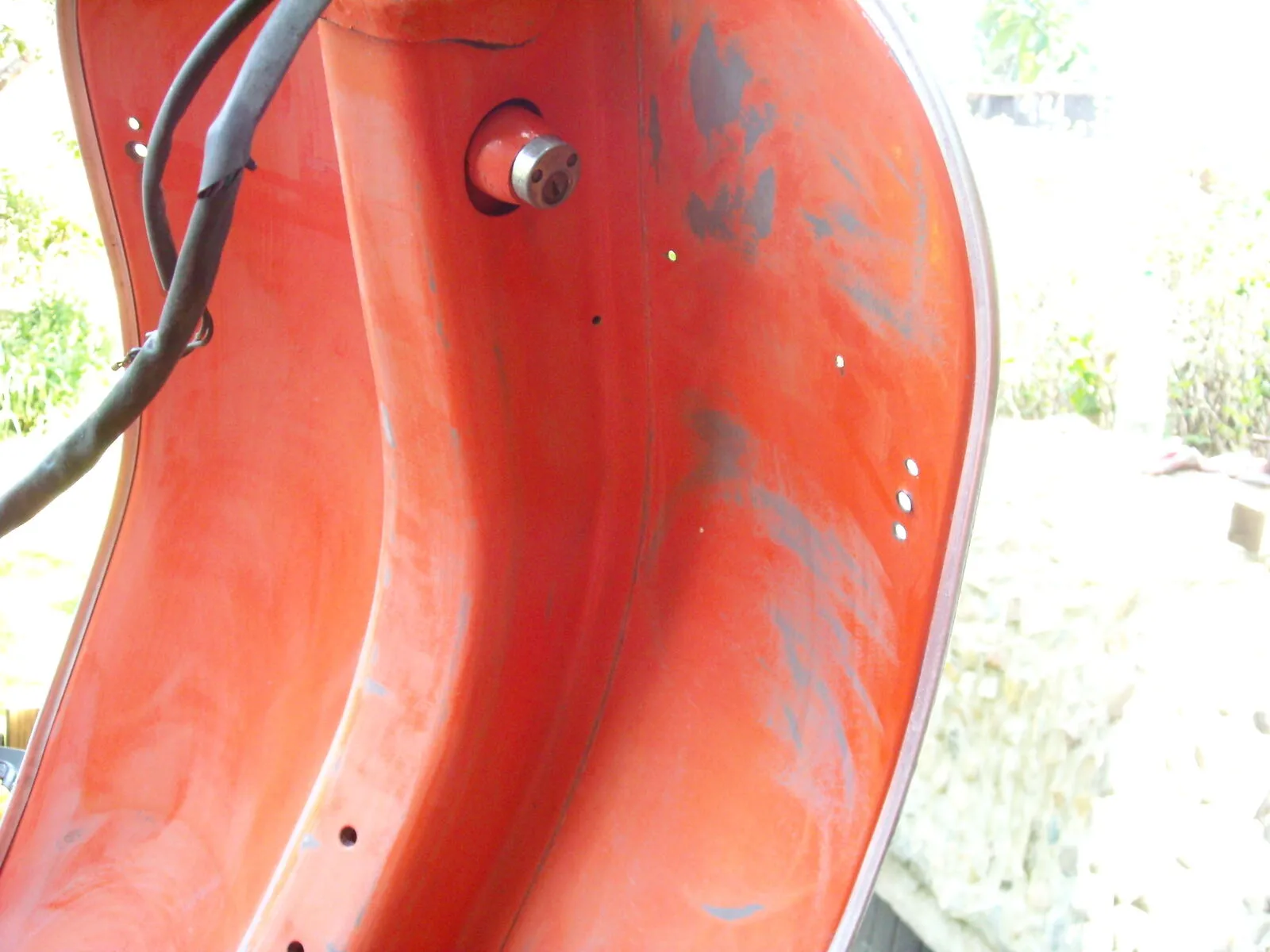

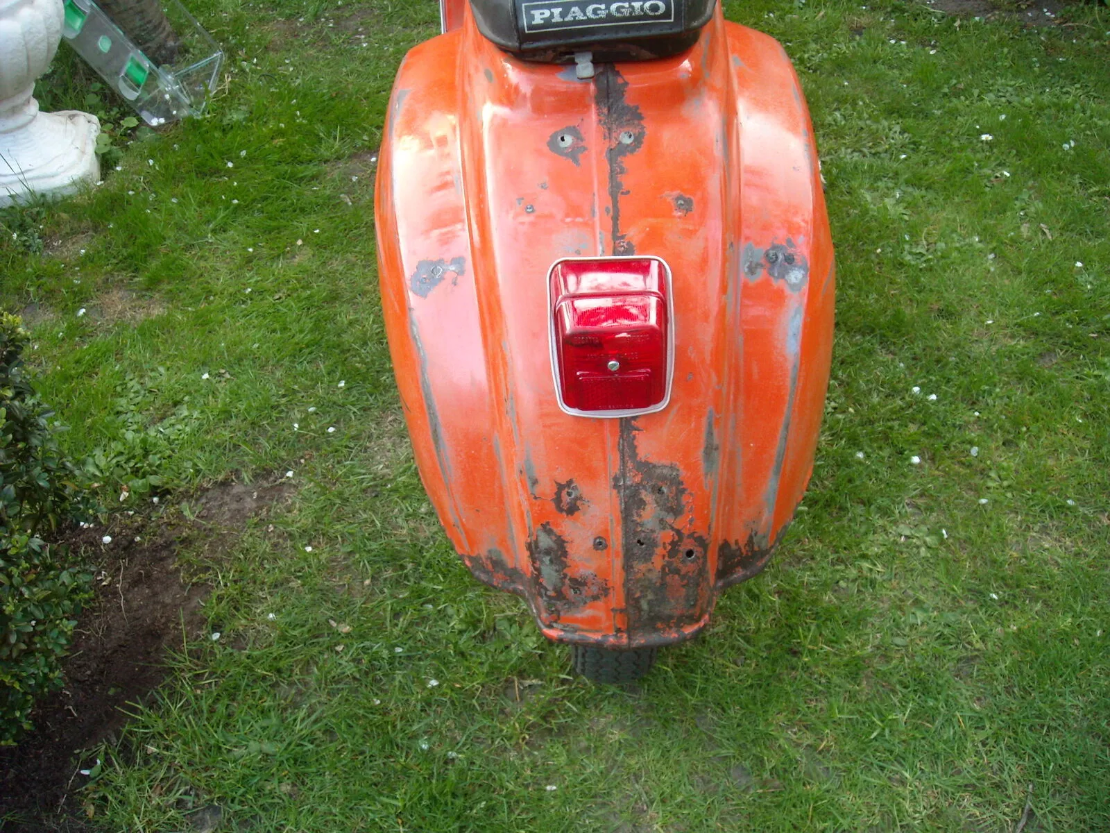

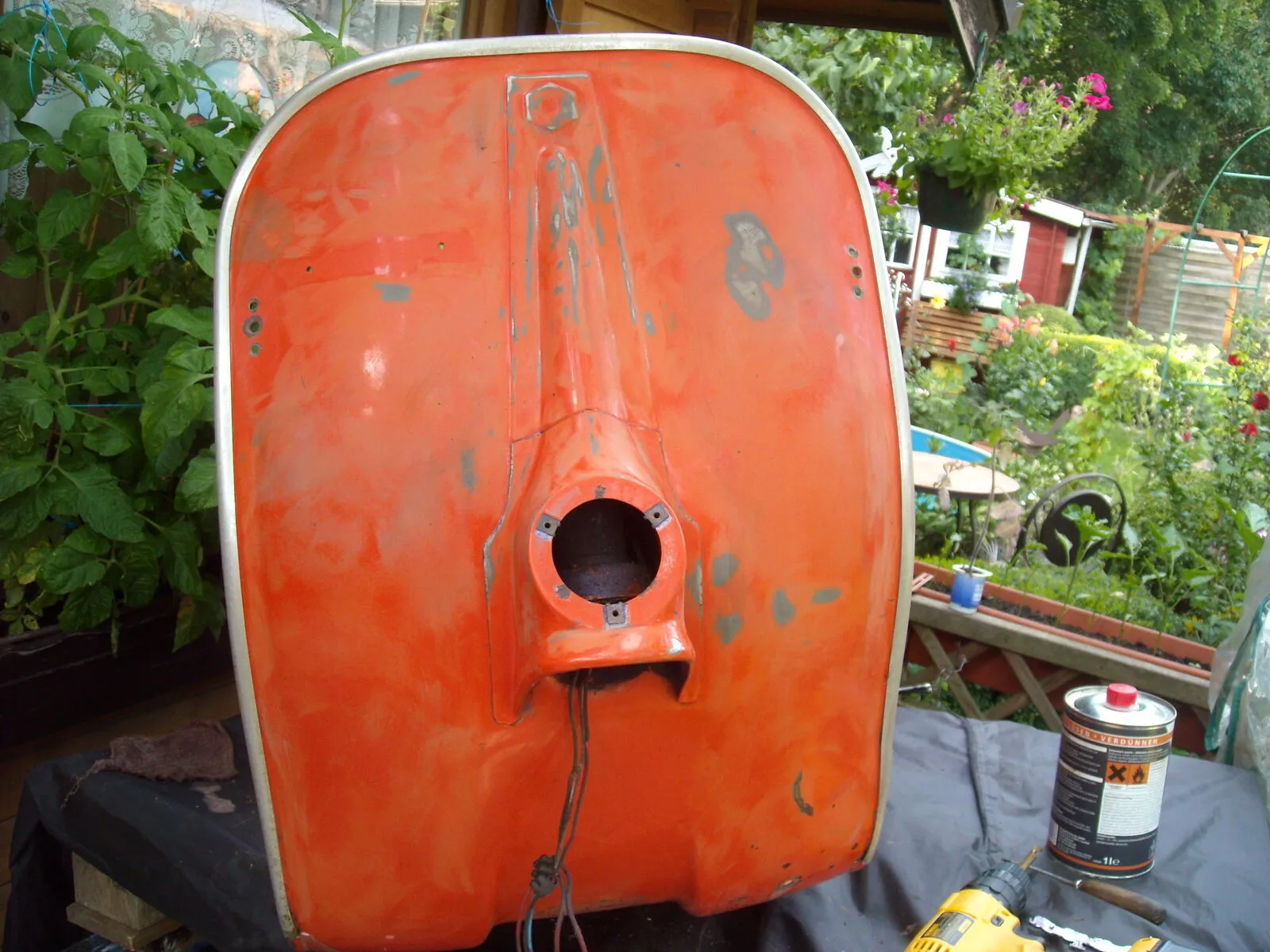

    Tach,
    hab mal wieder weiter gemacht. So Motor ist nun wieder zusammen und leuft gut. Muss ihn nur nich richtig einstellen. Übrigens ist der Prüfstand*g* den ich benutzt habe nur bedingt zum laufen geeignet. Ich würde jeden empfehlen sich einen richtigen Motorständer zu kaufen. Ich werde mir demnähst auf jedenfall einen besorgen. Mittlerweile ist der Rahmen komplett frei von alter Farbe und Unterbodenschutz. Habe gestern noch das Trittblech von unten und den Motorraum mit BOB Rostversiegelung gestrichen. Ist doch ganz schön angegammelt das Ganze. Haute kommt dann noch BOB-Grundierung und ein anstrich mit Hammerit drüber. Die restlichen stellen werden mit Owatrol und Oxiblock behandelt. Warum ich das so mache? Habe mit dem Zeug gute erfahrungen an meinen Cabrio gemacht. Und um die Konservierungs nacharbeiten gering zu halten dachte ich mir das man an den Motorraum mit eingebauten Motor ja schlecht dran kommt,und deswegen die BOB und Hammerit Methode. Beim Trittbrett mache ich das nur zwischen den Verstärkungsblechen.
    Heute werde ich noch die Schweißpunkte im Sichtbereich glätten und dann den Rahmen Polieren. Bin echt gespannt wie es dann ausschaut.
    Hier mal die Bilder von den letzten tagen:
