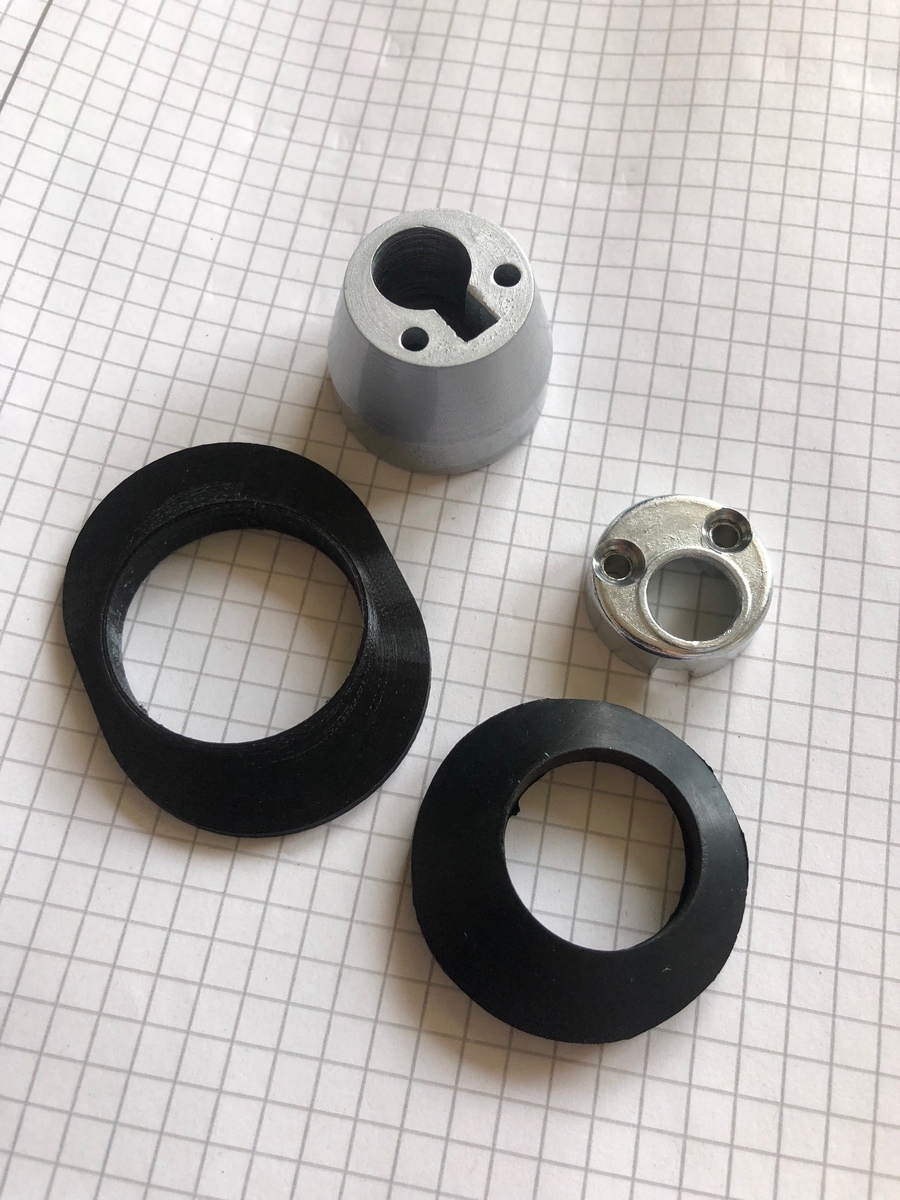

    ich weiß, dass dieses Thema bereits 14 Jahre alt ist. Trotzdem möchte ich hier für die Nachwelt festhalten, wie man ein abgeflextes Lenkradschloss ersetzen kann.

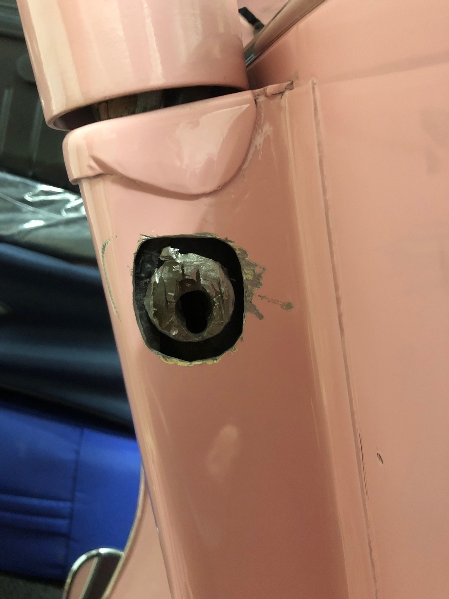

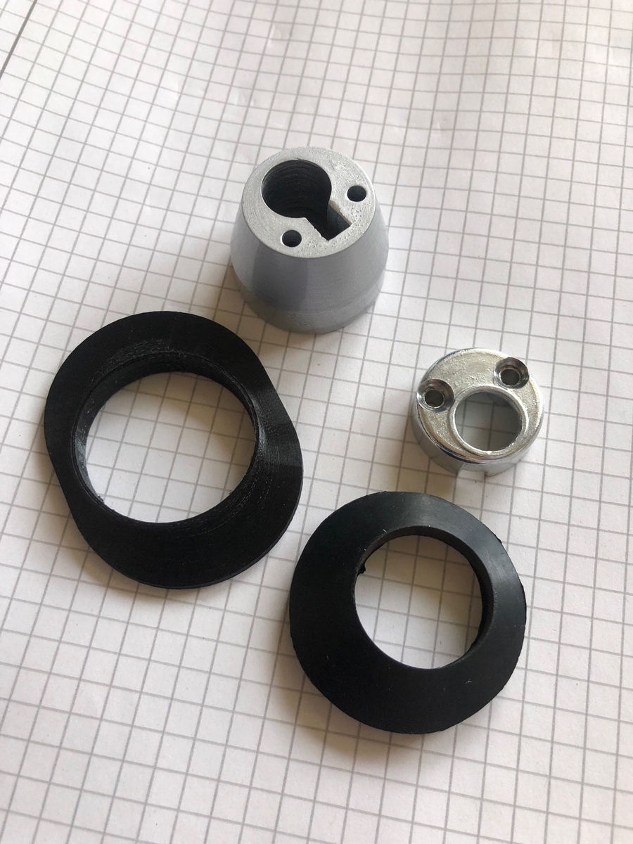

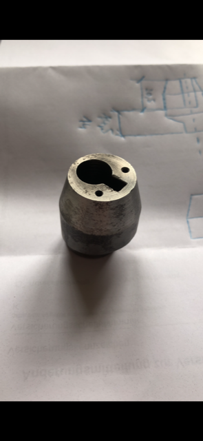

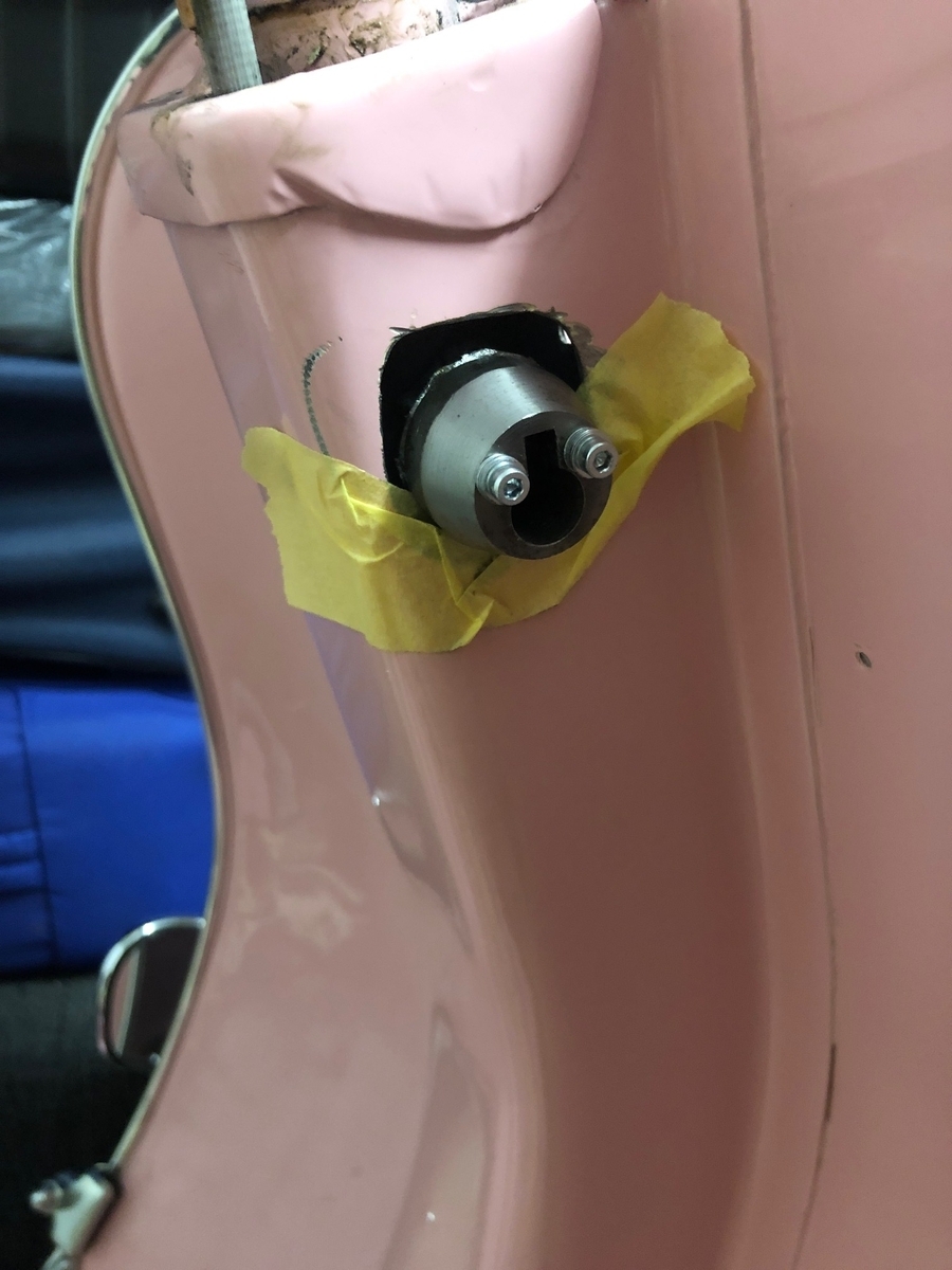

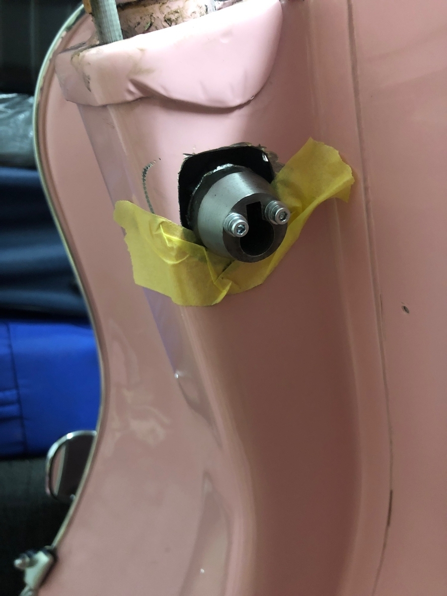

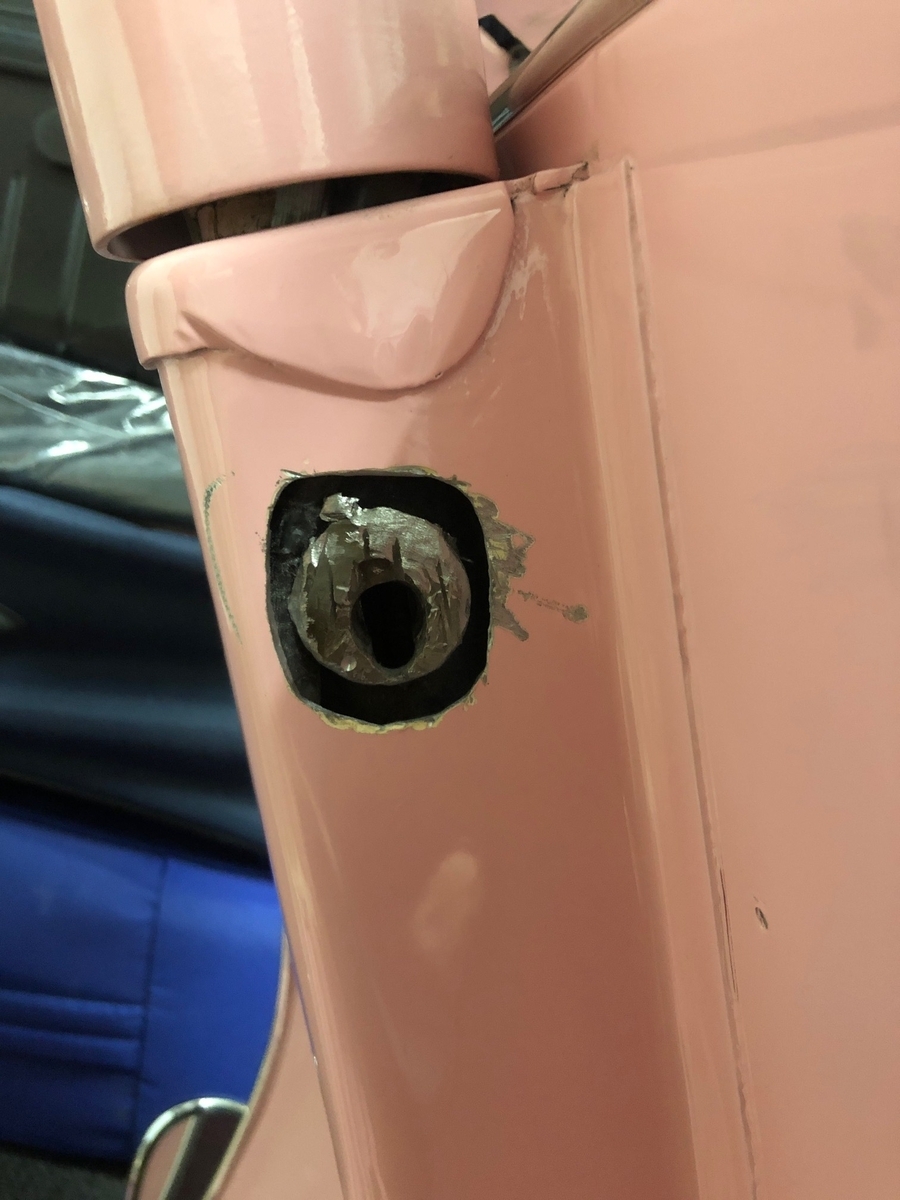

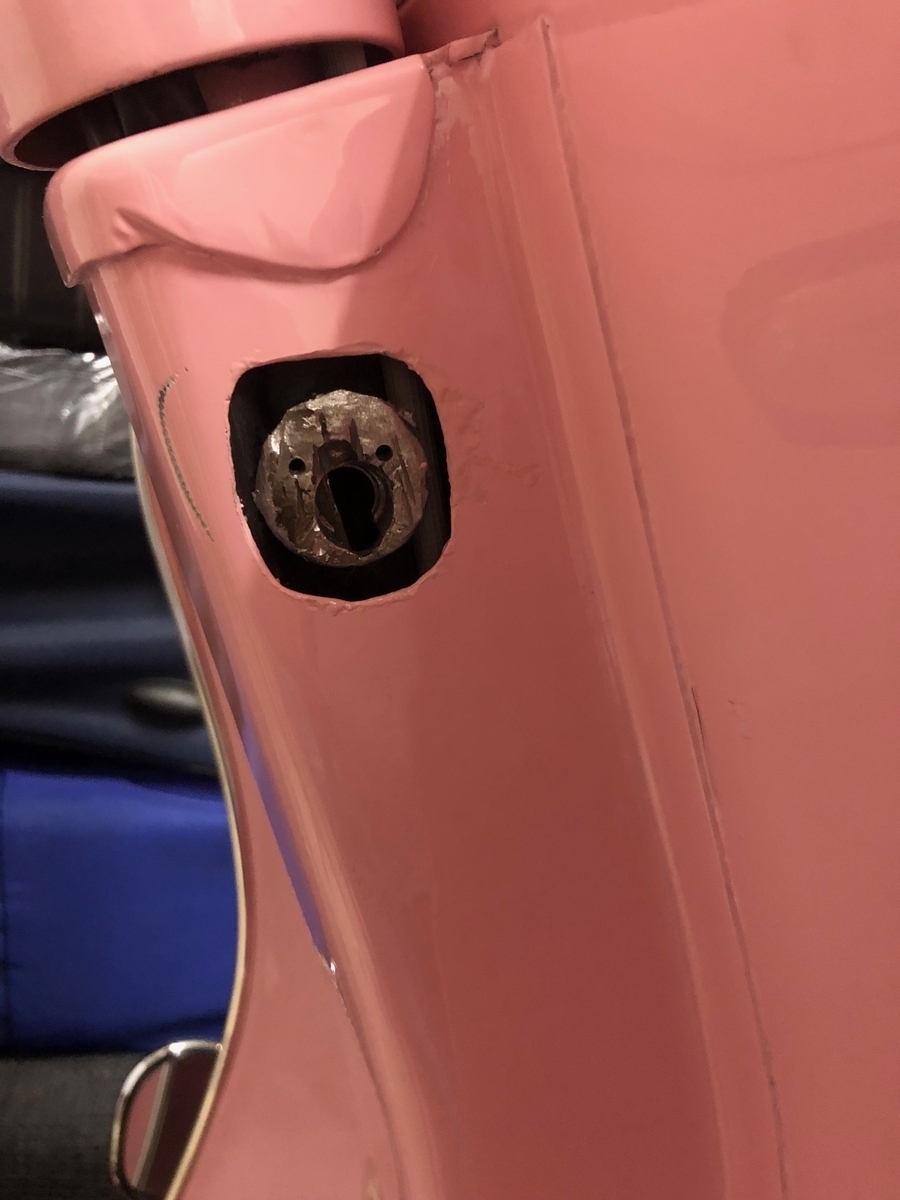

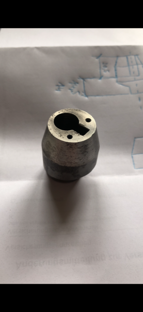

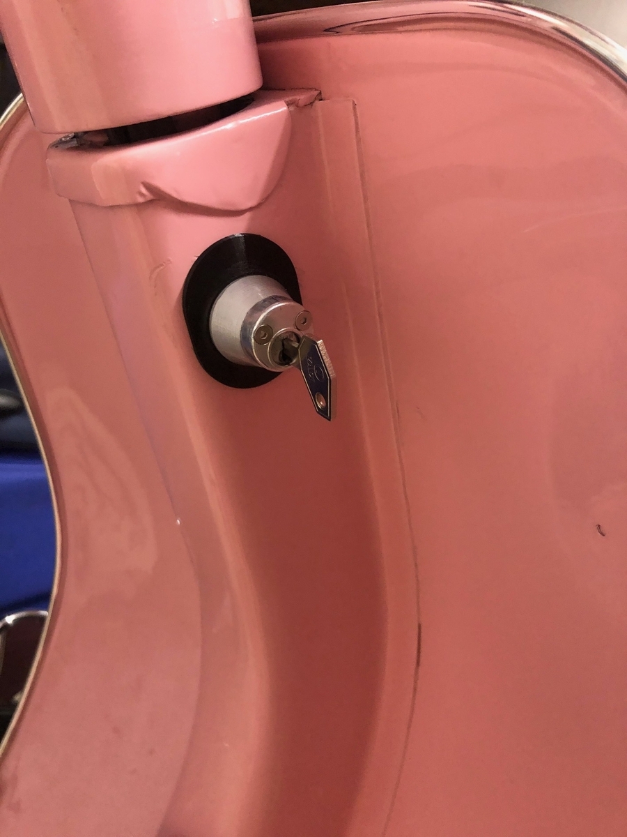

    Beschreibung der Situation:
    An meiner 50er Special wurde das Lenkradschloss damals einfach grobmotorisch abgeflext und mit einer Blende verschlossen. Ich habe auch schon in anderen Foren gelesen, dass der ein oder andere dasselbe Problem hat.
    Deswegen beschreibe ich hier eine kleine Anleitung für eine Reparatur.

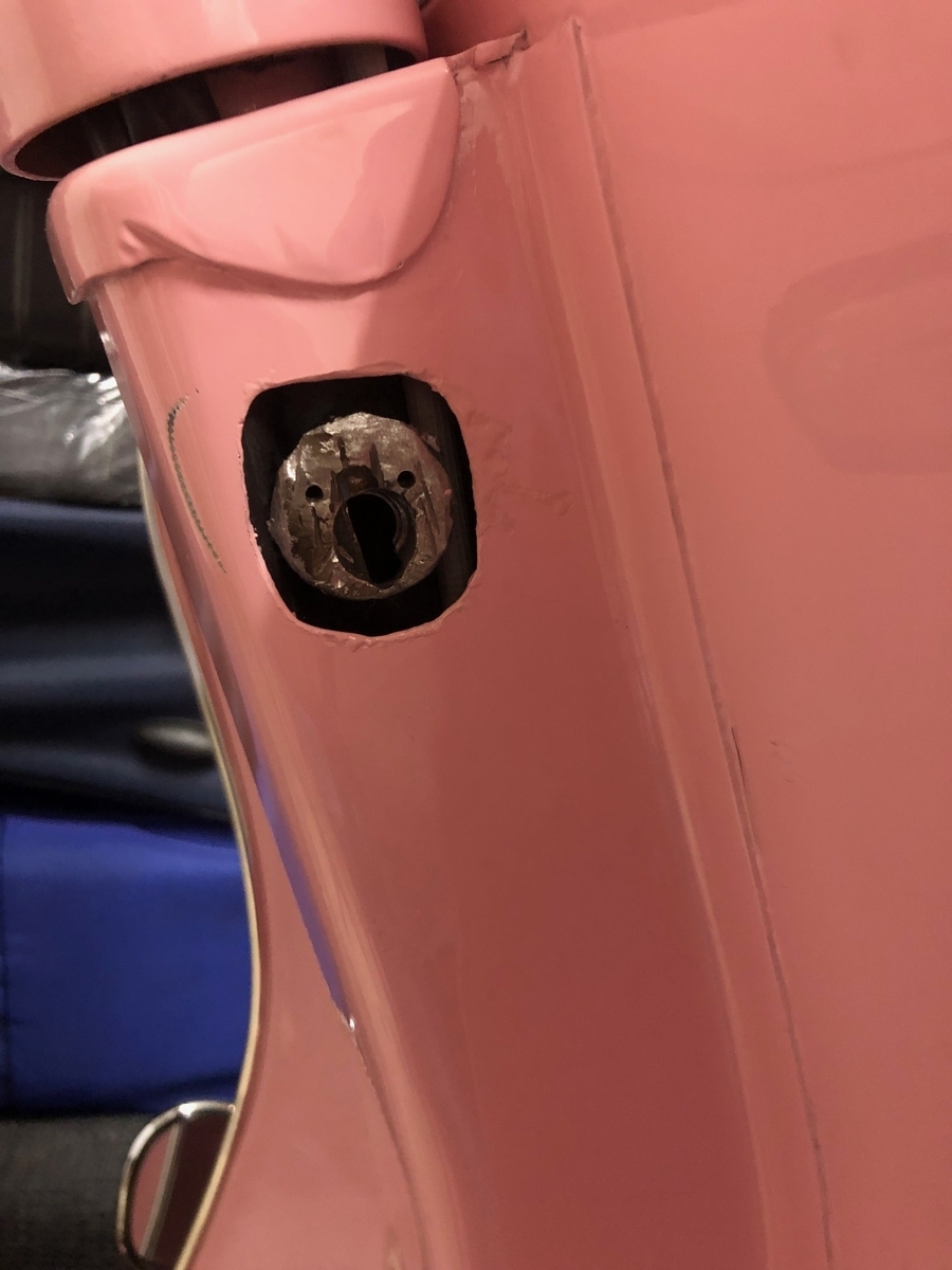

    Arbeitsschritte:

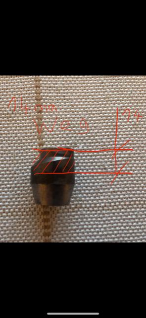

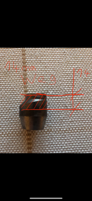

    1. Sägeschnitt an der übriggebliebenen Schließzylinder-Umhausung glattschleifen (z.B. Dremel)
    2. Neuen Schließzylinder-Umhausung kaufen und auf Maß bringen (absägen oder abdrehen)
    3. Die beiden Bohrungen mit D 3,2 aufbohren

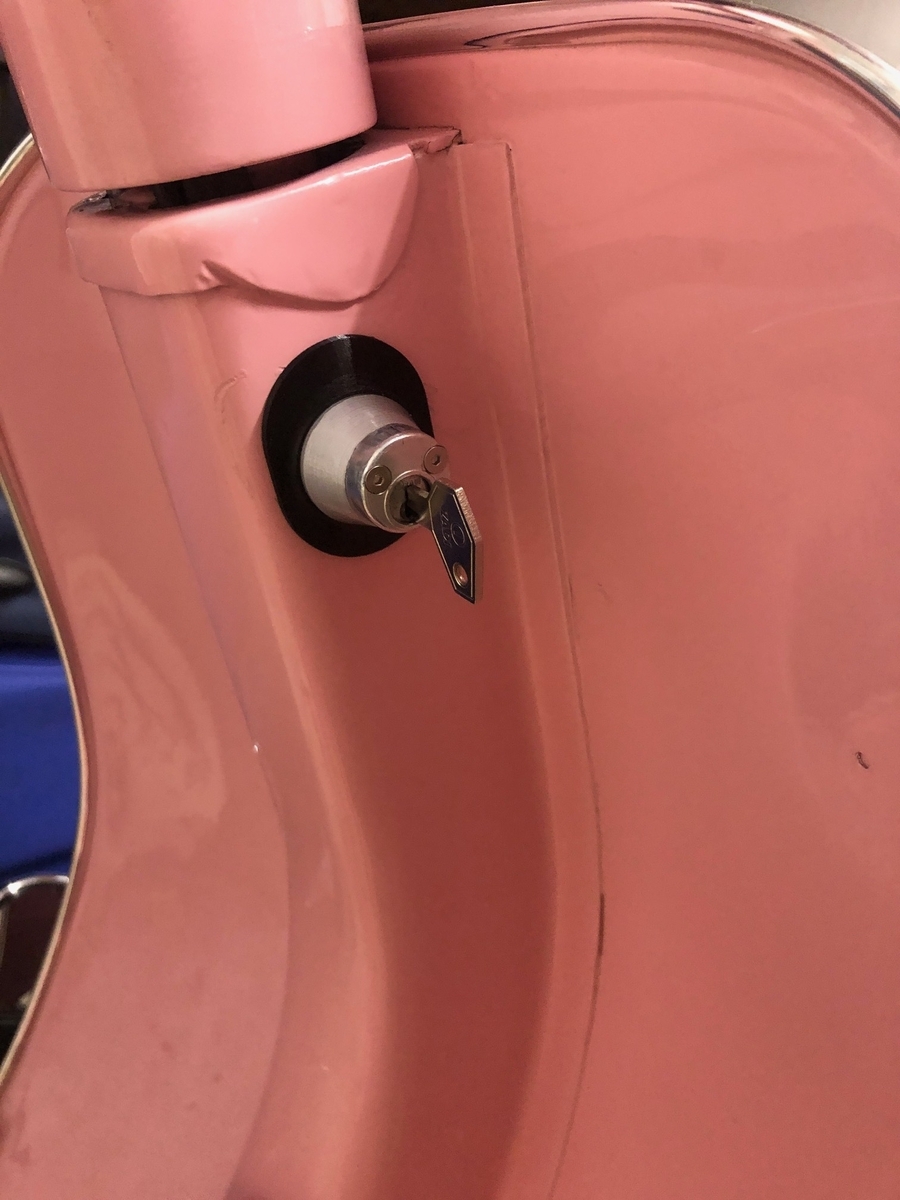

    4. Einen neuen Schließzylinder in die neue Schließzylinder-Umhausung einsetzen und nachfolgend auf den Rest an der Lenksäule aufsetzen. Der Schließzylinder dient als Zentrierhilfe. Jetzt das Kernloch mit D 2,5 bohren. Nachfolgend wieder alles entfernen und in den übriggebliebenen Teil der Schließzylinder-Umhausung zwei M3 Gewinde rein schneiden.
    5. Normalerweise wird die Schlossabdeckung mit 2 Nieten befestigt. Ich habe aber dieses Teil aufgebohrt und mit einer Senkung versehen.
    6. Abschließend die Abdeckung und die neue Umhausung mit zwei M3*35 mm an der alten Umhausung festschrauben.7. Gummiabdeckung über Umhausung schieben.

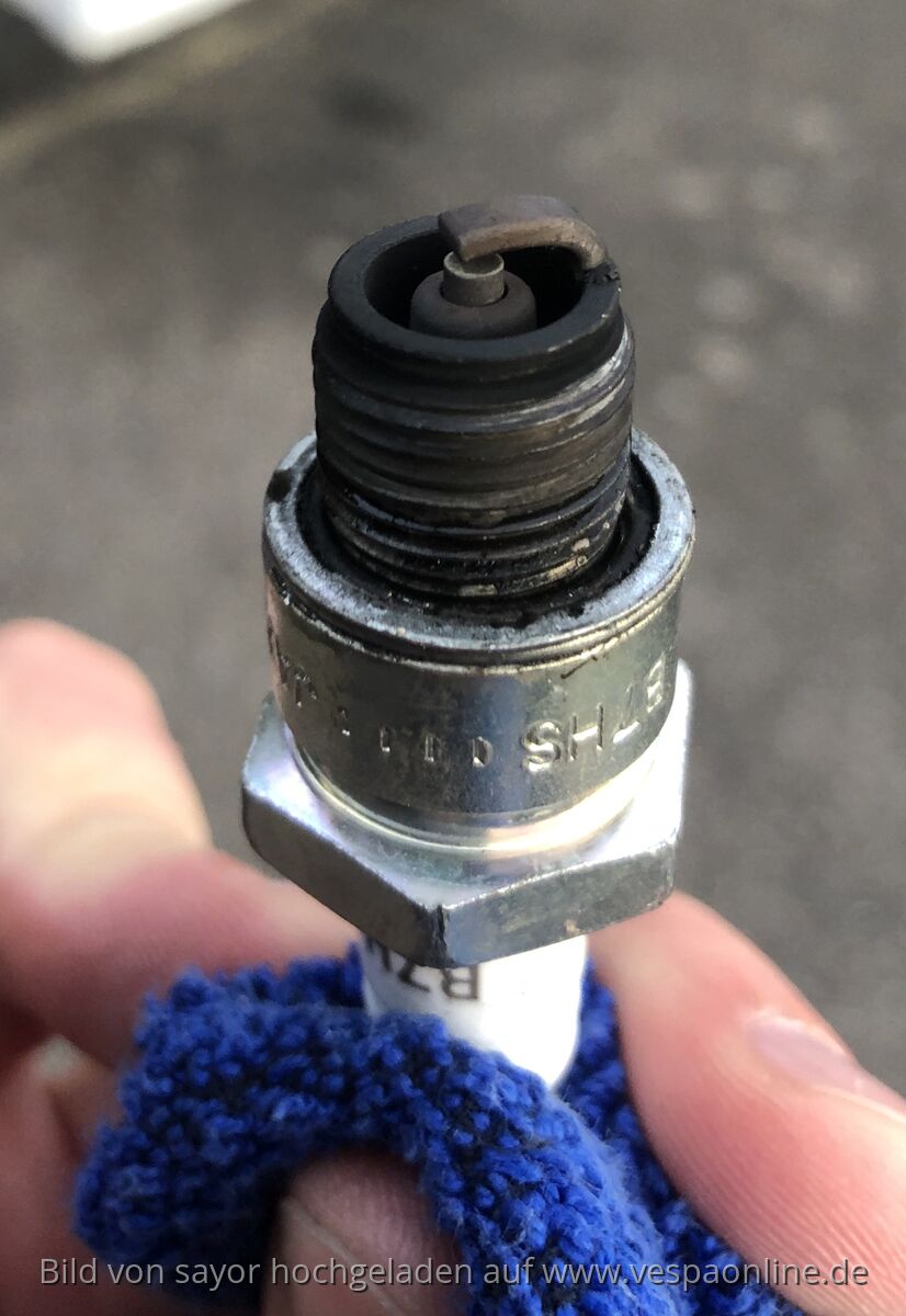

    Verstehe was du meinst. Aber mit der 73er HD und dem alten Auspuff lief sie zu fett dementsprechend ist der Isolator "schwärzer" . -> siehe alte Kerze.
    So sieht die alte Kerze nach dem warm fahren aus.
    Wenn man das Foto bewertet, würde man sagen sie läuft zu fett.
    Was sie meiner Meinung nach nicht tuuuut. :)

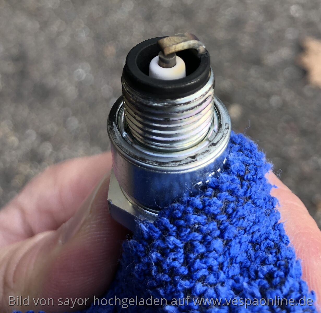

    ich habe dieses Jahr mein kompletten Motor revidiert einschließlich neuem orig. Zylinder Kit und Vergaser.
    Letze Woche habe ich den alten origi. Auspuff gegen einen Sito Plus getauscht.
    In diesem Zuge habe ich die verbaute 73er HD gegen eine 78er getauscht.
    Den Vergaser habe ich mit der 1,5 Umdrehung Grundeinstellung am Laufen.
    Zum bewerten des Zündkerzenbildes habe ich meine PK zuerst mit einer alten Zündkerze warm gefahren und danach eine komplett neue eingebaut.
    Danach bin ich ca. 15 Km gefahren und habe kurz vor meinem Zielpunkt entkuppelt und die Zündung ausgeschaltet.
    Hier seht ihr das Ergebnis:
    Mir kommt sie etwas zu mager vor.
    Was würdet ihr mir raten? Eine Nummer größer also 79 oder reicht es wenn ich über die Gemischschraube nachstelle.
    Herzlichen Dank und Grüße

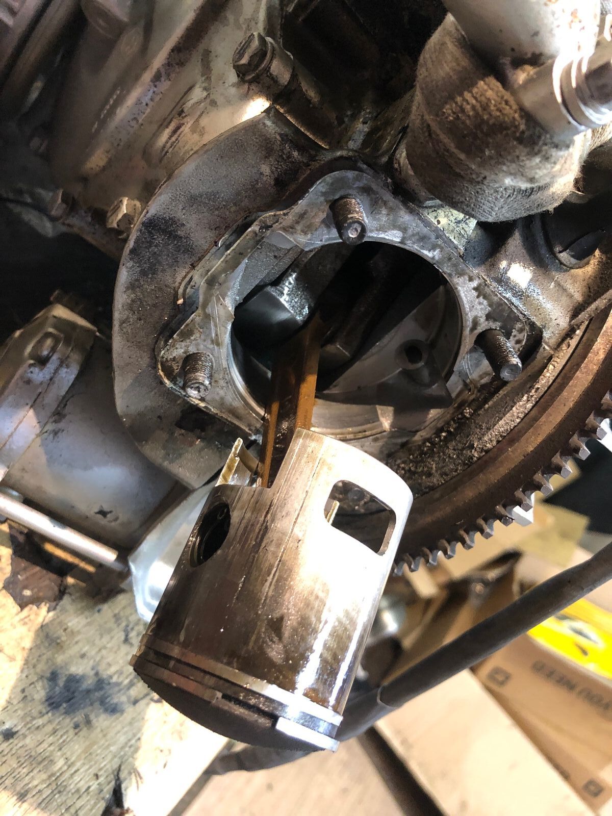

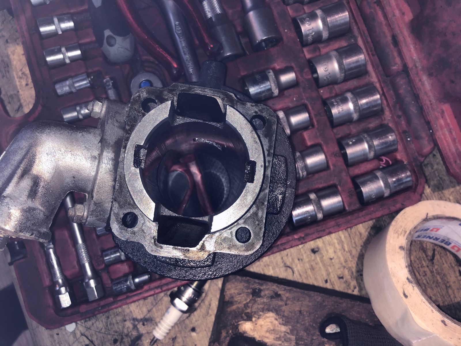

    Guten Abend,
    bin zurück aus meinem Sommer-Urlaub und habe mich gleich dem Thema angenommen.
    Habe mal einen Pofi drüber schauen lassen und er meinte ich habe ein massives Falschluft-Problem.
    Habe den Motor darauf hin gespalten und komplett gewartet.
    Zusammenfassung:
    - Kolben und Zylinder haben extreme Schleifspuren. Zylinder konnte nicht mehr gerettet werden. Daher habe ich ein neues Kit verbaut (80 ccm Kit war sehr schwer zu bekommen...)
    - Kurbelwelle hatte auch viel Spiel und wurde erneuert
    - Kupplungsbeläge waren auch grenzwertig. Neu.
    - Die Isolierungen der Kabel an der Zündplatte waren alle stark beschädigt und mussten ersetzt werden.
    - Auspuff ist "noch" ok.
    - Alle Dichtungen/Lager etc. wurden erneuert
    - Gehäusehälften wurden innen und aussen gesandstrahlt und lackiert
    Werde den Motor nächste Woche wieder einbauen und bin schon gespannt ob jetzt alles läuft.
    Viele Grüße
