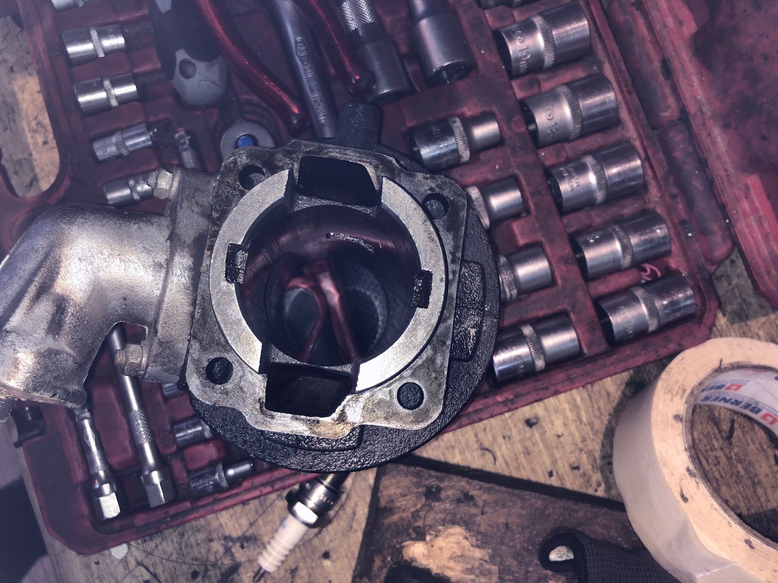

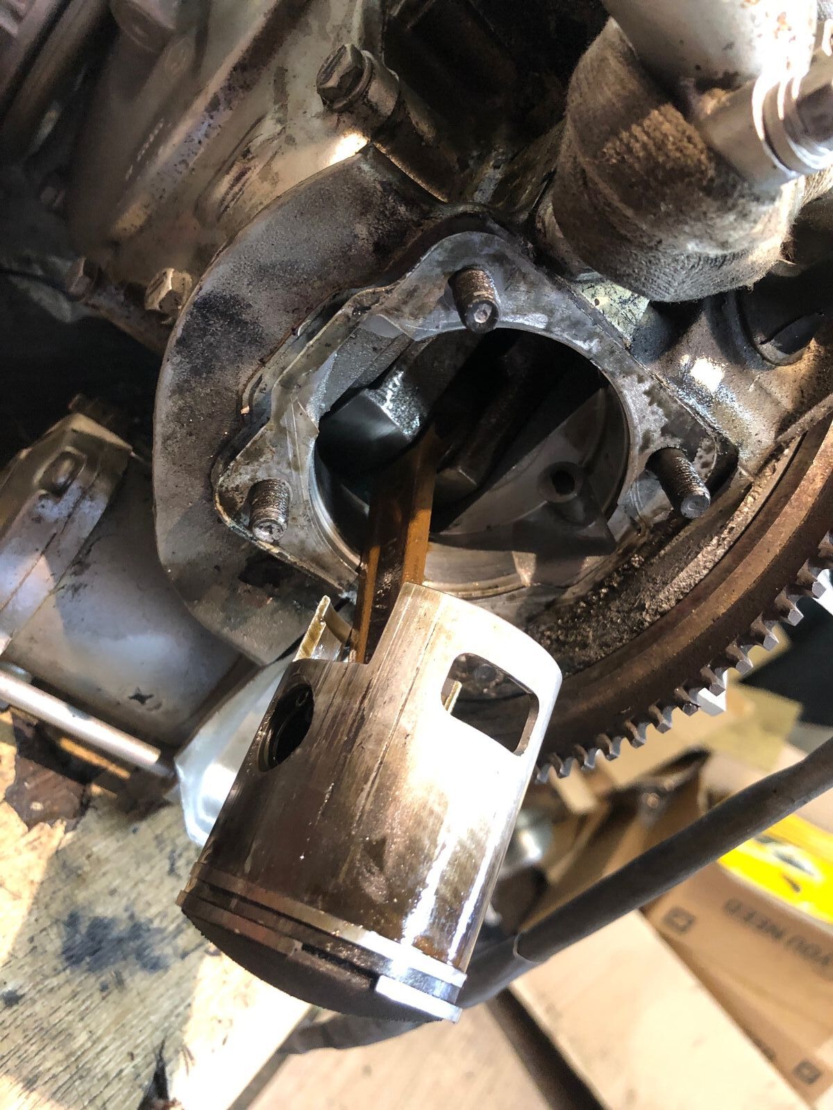

    Guten Abend,
    bin zurück aus meinem Sommer-Urlaub und habe mich gleich dem Thema angenommen.
    Habe mal einen Pofi drüber schauen lassen und er meinte ich habe ein massives Falschluft-Problem.
    Habe den Motor darauf hin gespalten und komplett gewartet.
    Zusammenfassung:
    - Kolben und Zylinder haben extreme Schleifspuren. Zylinder konnte nicht mehr gerettet werden. Daher habe ich ein neues Kit verbaut (80 ccm Kit war sehr schwer zu bekommen...)
    - Kurbelwelle hatte auch viel Spiel und wurde erneuert
    - Kupplungsbeläge waren auch grenzwertig. Neu.
    - Die Isolierungen der Kabel an der Zündplatte waren alle stark beschädigt und mussten ersetzt werden.
    - Auspuff ist "noch" ok.
    - Alle Dichtungen/Lager etc. wurden erneuert
    - Gehäusehälften wurden innen und aussen gesandstrahlt und lackiert
    Werde den Motor nächste Woche wieder einbauen und bin schon gespannt ob jetzt alles läuft.

    Hier noch Bilder:

    Der Drehschieber ist sicher in Ordnung? Bei den Riefen am Kolben würde ich mir den nochmal genauer anschauen
