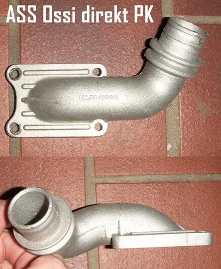

hallo,
ich hab da ne Frage zum Ansaugrüssel. Ich bin beim Zusammenstellen eines Malossi setups für Direktsaugung. Jetzt gibt es ja einen Rüssel der einen 90° Knick macht und einen wo der Winkel so 120° Grad ist.
Welcher ist denn für welches Modell?
Ich denke dieses Foto hier bringt Klarheit. Der passt auf PK, bei 50N passt der nur mit Rahmenmodifikation.
