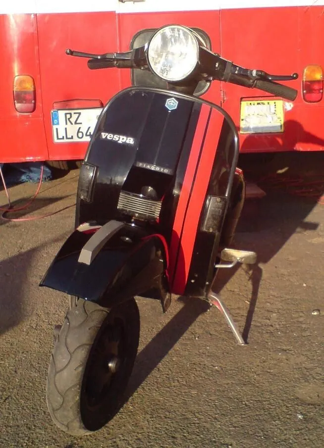

    PX80 Lusso mit 200er Lusso Motor, Polini, ovalisierter 24er, Langhubwelle, Vespatronic. Was soll ich denn da noch machen?
