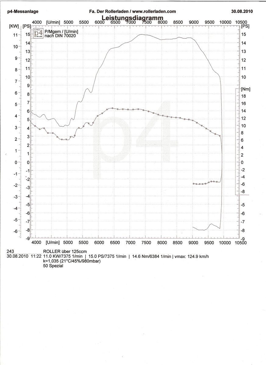

die ganze Aktion gestern war mal wieder absolut fürn Allerwertesten. Bei der gestrigen Fahrt war der Vergaser echt gut eingestellt, aber heute am Prüfstand..... als wenn ich nie was dran gemacht hätte... absoluten hass
Unten rum bin ich wohl zu Fett unterwegs, oben raus anscheinend zu mager? hab schon die größte Düse drin die ich hab. (147er)Hab die Schnauze voll, glaub ich stell für dies Jahr das Ding in die Ecke. Irgendwann muss ja mal schluß sein
Sieht mir im allgemeinen nach zu fett aus. Was sagtn die Kerze?
Kerze sagt braune Elektrode und dunkles oliges Gewinde
Welchen Gaser fährst du? ND144? Clip?
