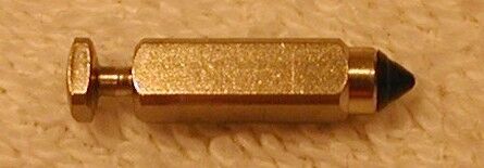

Ich hab die Schwimmernadel gewechselt und alles ist tutto bene ![]()

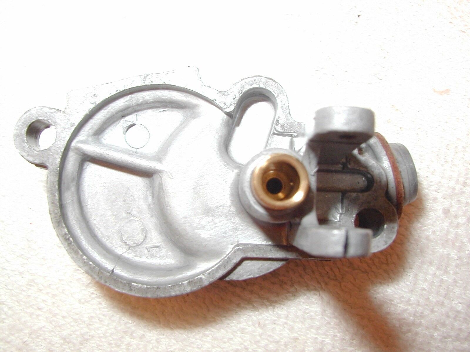

Schwimmerventil..... Hmmm... hab jetzt mal den Vergaser auseinander genommen. Ist das Schmimmerventil die Bronzebuchse in die die Schwimmernadel reinkommt?
Die Buchse sieht nicht so aus, als ob man sie rausdrehen könnte. Sieht aus wie eingepresst. Wie kann man die ersetzen und was kann an dem Ding kaputt gehen ? :-o
Die Schwimmernadel hab ich mir auch mal angesehen.
Der Konus ist nicht mehr ganz glatt, er hat eine kleine Riefe rundherum.(ich hoffe man siehts ein bißchen auf dem Bild) Kanns auch daran liegen und ich muss die Nadel ersetzen?
