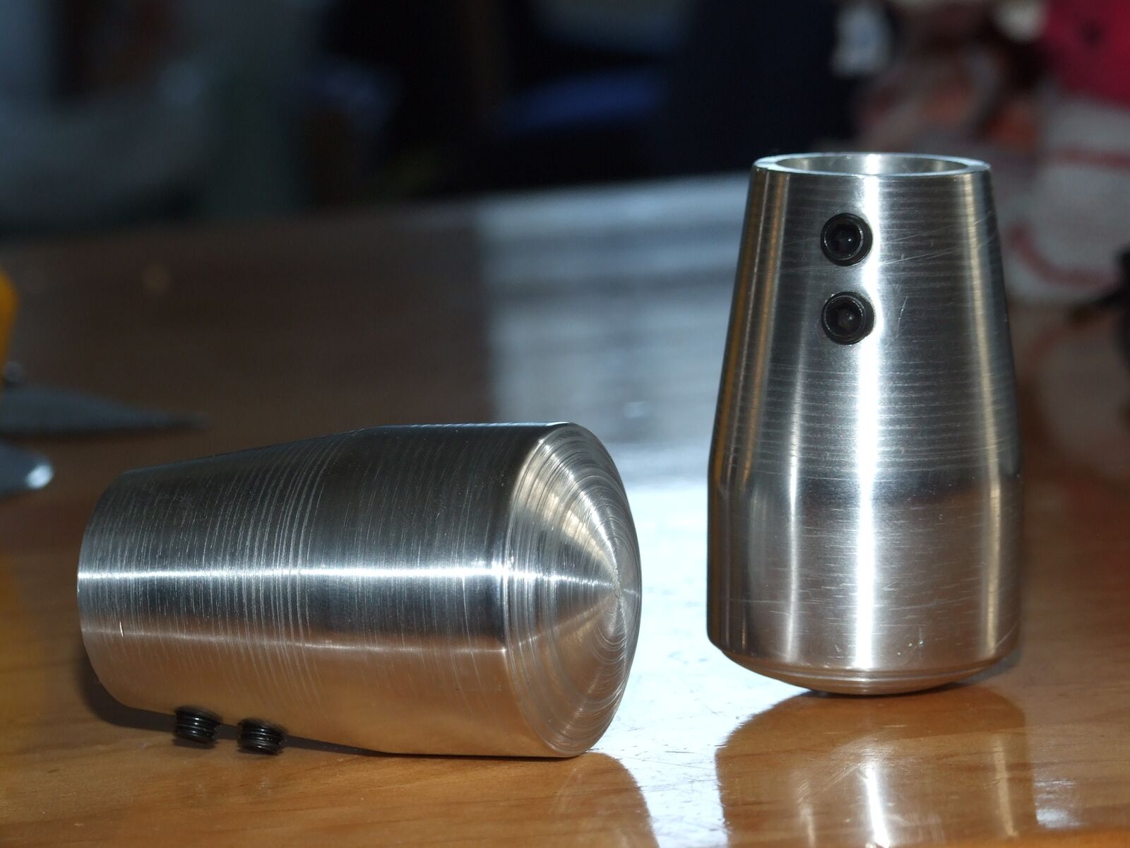

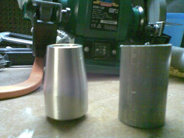

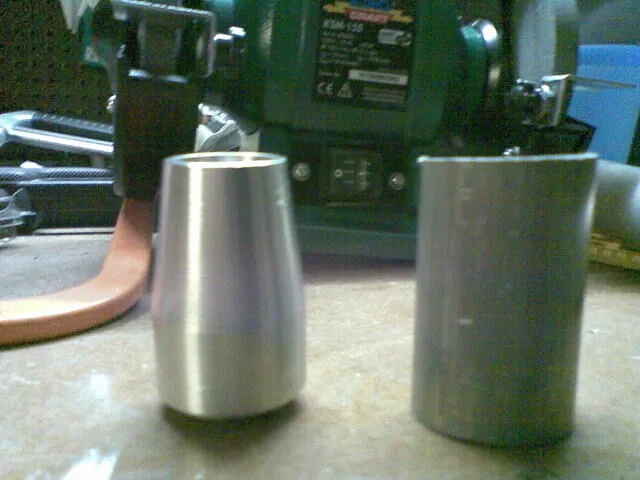

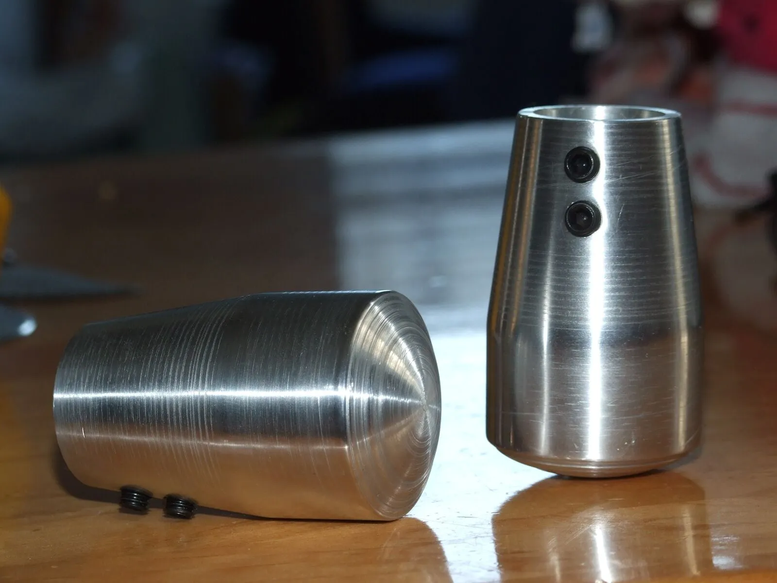

    Zitat von Dackeldog
    Habe auch die Alufüße. Sind einfach am praktischsten! Einmal kaufen und nie wieder austauschen :)
    Oder selbst drehen. :+2

  • Dackeldog
    Hardcore Eisdielenposer!
    14,991
    2,876
    Chiemgau
    Smallframe, Largeframe
    Bavariavespa
    • June 16, 2010 at 18:23
    Wär auch ne Option...hat hald nicht jeder ne Drehbank zuhause, in der Arbeit oder sonstwo.
    Gruß Mo
  • Schwidi
    13,919
    2,605
    32
    Mainhatten
    • June 16, 2010 at 18:39
    Stimmt, so günstig kann man sie nicht drehen.Allerdings gabs die Dinger damals nicht.
