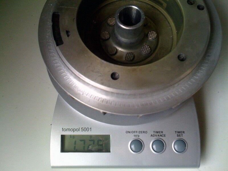

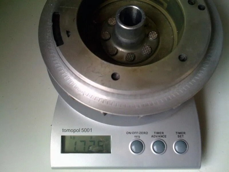

    ich fahr ne v50 spezial, und hab, meins ab gedreht. vom orginalgewicht glaub 2,5kg auf 1,7kg abgedreht.
    ich glaub da geht noch mehr. ich war noch nicht an die magneten gekommen.
    du kannst von aussen und von innen abdrehen. ich hab von aussen den ring abgedreht und noch mehr. von innen nur en bissi.
    musst halt nach dem abdrehen das lüfterrad noch auswuchten. sonst kann es sein das du dir die kw am arsch machst.
    ich häng en bild mit an wie es bei mir aussieht. das bild ist aber nicht von mir ist aus dem netz.
    aber wieviel man abdrehen kann, weiß ich auch nicht. hab einfach nach gefühl abgedreht und die 1,7kg langen mir.
    ok vielen danke so weit, wenn du mir jetzt noch genau sagen kannst was genau du mit innen und aussen meinst. Geht es hierbei nur um den Messing? einsatz? sorry für die dummen fragen...
