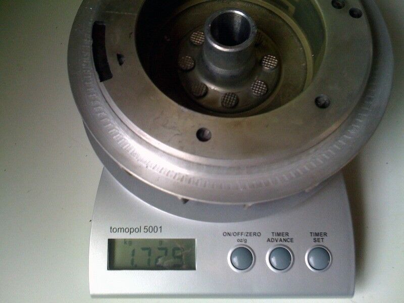

servus,
ich fahr ne v50 spezial, und hab, meins ab gedreht. vom orginalgewicht glaub 2,5kg auf 1,7kg abgedreht.
ich glaub da geht noch mehr. ich war noch nicht an die magneten gekommen.
du kannst von aussen und von innen abdrehen. ich hab von aussen den ring abgedreht und noch mehr. von innen nur en bissi.
musst halt nach dem abdrehen das lüfterrad noch auswuchten. sonst kann es sein das du dir die kw am arsch machst.
ich häng en bild mit an wie es bei mir aussieht. das bild ist aber nicht von mir ist aus dem netz.aber wieviel man abdrehen kann, weiß ich auch nicht. hab einfach nach gefühl abgedreht und die 1,7kg langen mir.

servus,
ok vielen danke so weit, wenn du mir jetzt noch genau sagen kannst was genau du mit innen und aussen meinst. Geht es hierbei nur um den Messing? einsatz? sorry für die dummen fragen... -
servus,
wie auf dem Bild siehst, hab ich wo der Pfeil ist von "innen" etwas abgedreht und wo die zwei Striche sind, hab ich den Bereich weggedreht. Also von " aussen" nach innen weggedreht. So dass das Lüra so aussieht wie auf dem ersten Bild wo ich eingestehlt hab.
Das Bild ist nicht das schönste hat nix anderes zur Hand.Zu deinen dummen Fragen, mein Meister hat immer zu mir gesagt: "Junge es gibt keine dumme Fragen, nur dumme Antworten."
Der Pfeil zeigt genau auf die Magnete, die die Zündung gewährleisten und steuern?
Du hast die Magnete weggeschrubbelt?Edith: sorry nicht gründlich gelesen.... Ist zum Abdrehen trotzdem eine ungewöhnliche Stelle...
beim pfeil hab ich auch net viel abgedreht, genau aus dem grund.
Ich würd da ehrlich gesagt gar nichts wegnehmen, alein schon weil dadurch der Abstand zwischen Magneten und Zündgrundplatte größer wird...
Man kann doch unter dem Schaufelkranz von aussen nach innen gehend bis an den Ring in dem die Magnete sitzen, abdrehen... Vorteil: das Lüra wird nicht nur leichter, es sinkt auch die vom Zentrum (Kurbelwellenstumpf) entferntere Masse, was sich besser auf die Agilität auswirkt... (Hoffentlich rafft jetzt irgendjemand noch, was ich meine... Uns Betriebswirten fehlt da einfach das korrekte Vokabular...)
