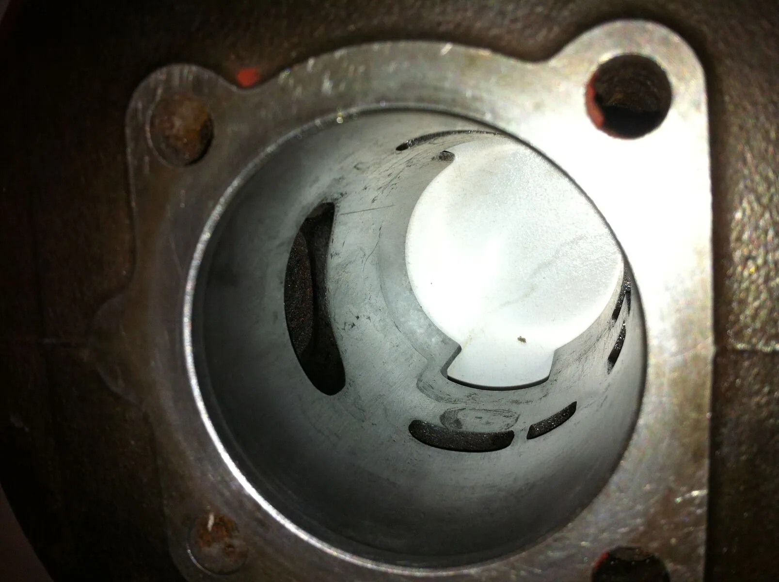

    Hallo zusammen ,
    Habe mir einen pk 125 xl 2 Motor gekauft mit einem polini 133 drauf , welcher aber evig lang stand
    Daher ist der Motor an allem Ecken rosten .
    Bin mal über die Lauffläche mit schleif Papier gegangen , was sagt ihr dazu kann man dem noch retten ?
    Es sind ein paar Laufspuren vorhanden
    Habe mal ein paar Fotos gemacht .

    Klar kannste den noch fahren ... Neue Kolbenringe und los gehts

    Okay denn da war teilweise die Lauf Fläche schon gut beschädigt vom Rost

    Der geht gut. Zustand der Zylinderlaufbahn wird mMn. überschätzt! :D
    Zumindest bei den nicht "High-End-Alu-Rennzylindern" :thumbup:

    Denke das ich nochmal drüberschleife und ihn dann drauf baue mit Verbindung einer Rennwelle .

    Sieht doch wunderbar aus, vor allem brauchbar.
    Oft werden die ab Werk so ausgeliefert :D

    Also werde ich dem einfach draufhauen und fertig .
    Welche Kolbenringe soll ich bei Scooter Center holen denn es gibt mehre von polini mit 133ccm .
    Wie kann ich eigendlich erkennen ob ich einen 125er Auspuff oder ein 50er ?

    Wie mehrere? Ich sehe nur einen Artikel bei SC.
    Einen für die Ausführung Standard. Einen für die Ausführung FALC. Einen für die Ausführung EVO.

    Ja da ist einer aber mit verschieden Durchmessern , welchen davon brauche ich ?
    • December 5, 2012 at 11:49
    Den mit 57 mm.
    Die mit einem größeren Durchmesser (z.B. 57,4 etc.) sind für Übermaßkolben, wenn der Zylinder gehohnt wurde.

    kommando zurück
    nimm die von grand-sport.de
    die brechen nicht so leicht wie die polinski originale
