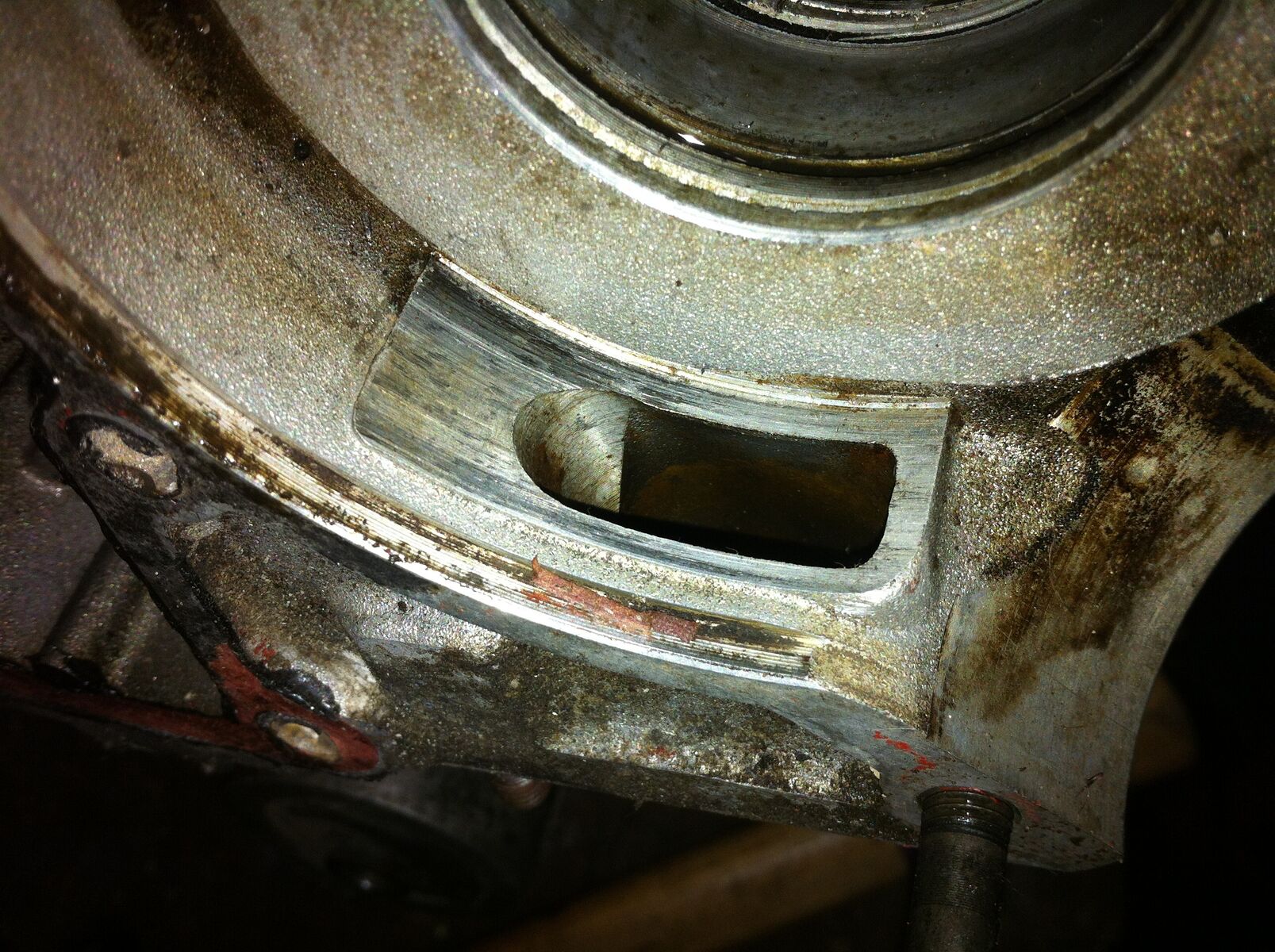

    Habe eben gesehen , das der Anschlag des linken Kurbelwellen Lagers (primär Seitig) kaputt gehauen wurde beim einklopfen des Lagers , kann man das irgend wie reparieren ?

    Mach mal ein Bild von der Stelle.

    Lager etc kommen sowieso neu , das Lima lager sieht so aus als hätte jemand mit den Motor eine Weltreise gemacht .
    Habe mir das Primär nochmal genau angeschaut , sollte eingendlich noch einige km mit spielen , denke mal 0,5-1mm Spiel machen da nix aus .
    Hier mal ein Bild von dem gebrochenen Guss Teil .

    Naja, an deiner Stelle würde ich jetzt nicht unbedingt am Primär sparen, besonders wenn´s schon so ausgeschlagen ist.
    Aber wo genau ist da jetzt was kaputt gegangen? Ich seh da jetzt gerade nichts.

    du hast das lager in die falsche richtung ausgeschlagen, bzw auschlagen versucht
    da würde ich mich doch mal nach einem neuem gehäuse umsehen, xl2 gehäuse sind imho noch keine mangelware

    auf den hinweis von ulmi hin habe ich mir das auch nochmal angesehn. bin mr nicht sicher weil das foto an der stelle ungewöhnlich aussieht, aber ulmi meinte wohl das der anschlag ausgebrochen ist. wenn dem so ist würde ich das schweißen lassen. 2-3 punkte und das ding hebt wieder. Wenn das ausgebrochen ist würde ich so nicht fahren.

    wie meistens: privat würde ich da nix schweissen lassen, hält meiner Meinung nach so noch locker, drehschieber sieht auch gut aus.
    es ist ja noch mehr als 2/3 des lageranschlages da, finde ich pers. unbedenklich.
