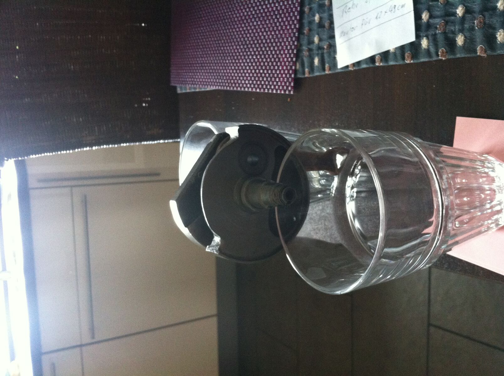

    • October 3, 2012 at 10:29
    So pendelt sie aus .

  • Orginal Welle zur Rennwelle pk 50
    • m@rkus
    • October 3, 2012 at 10:03
    Was dagegen spricht ?
    Das die Meinungen sehr weit auseinander gehen .
    Die einen sagen welle sollte mit Kolben etc dran wuchtig sein ,
    Die anderen sagen nur die Welle also das die Welle einfach bei 12 Uhr Auspendeln .
    Auspändeln lasse ich sie auf 2 Gläsern .

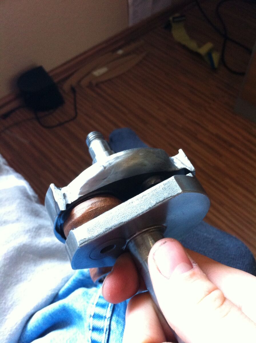

    • October 1, 2012 at 17:12
    Ja habe ich , läuft etwas Rau kann aber sein das das vom Bremsenreiniger kommt .
    Werde es gleich mal ausspülen und neu Ölen .
    Hoffe das alles gut geht und die vespe wieder schön läuft .

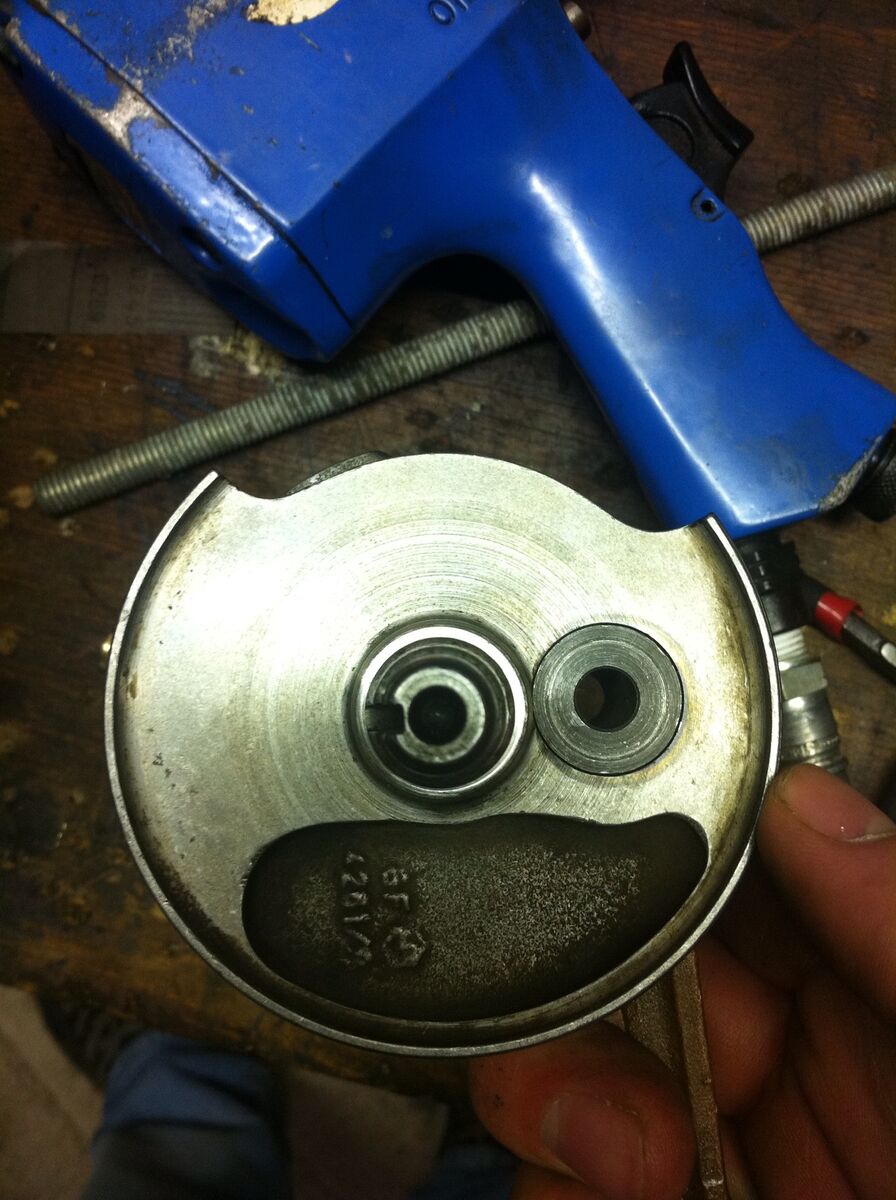

    • October 1, 2012 at 16:32
    habe es jetzt einfach mal gemacht , was sagt ihr dazu ist das brauchbar ?

    Hallo
    Wollte meine orginal Welle zur Rennwelle flexen .
    Habe im Internet gefunden das eine normal Rennwelle eine steuerzeit von 76°nOT hat also müsste ich rechnerisch ~22mm der Wange weg nehmen oder habe ich ein Brett vor dem Kopf ?.
    Dann habe ich geteilte Antworten gefunden zum wuchten der eine sagt braucht man nicht der andere sagt muss man !
    Was sagt ihr dazu ?

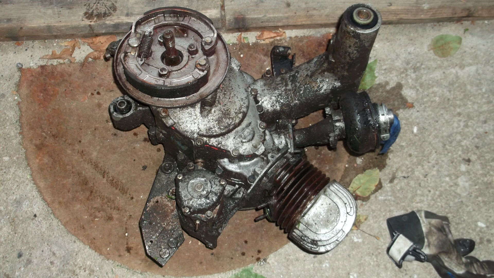

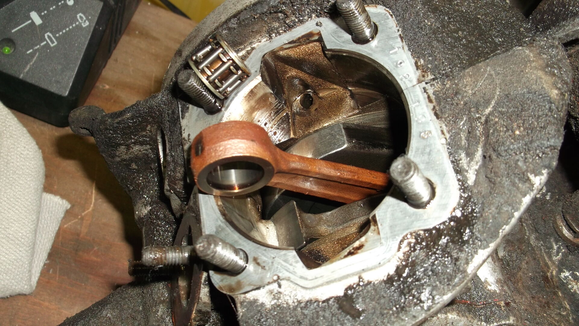

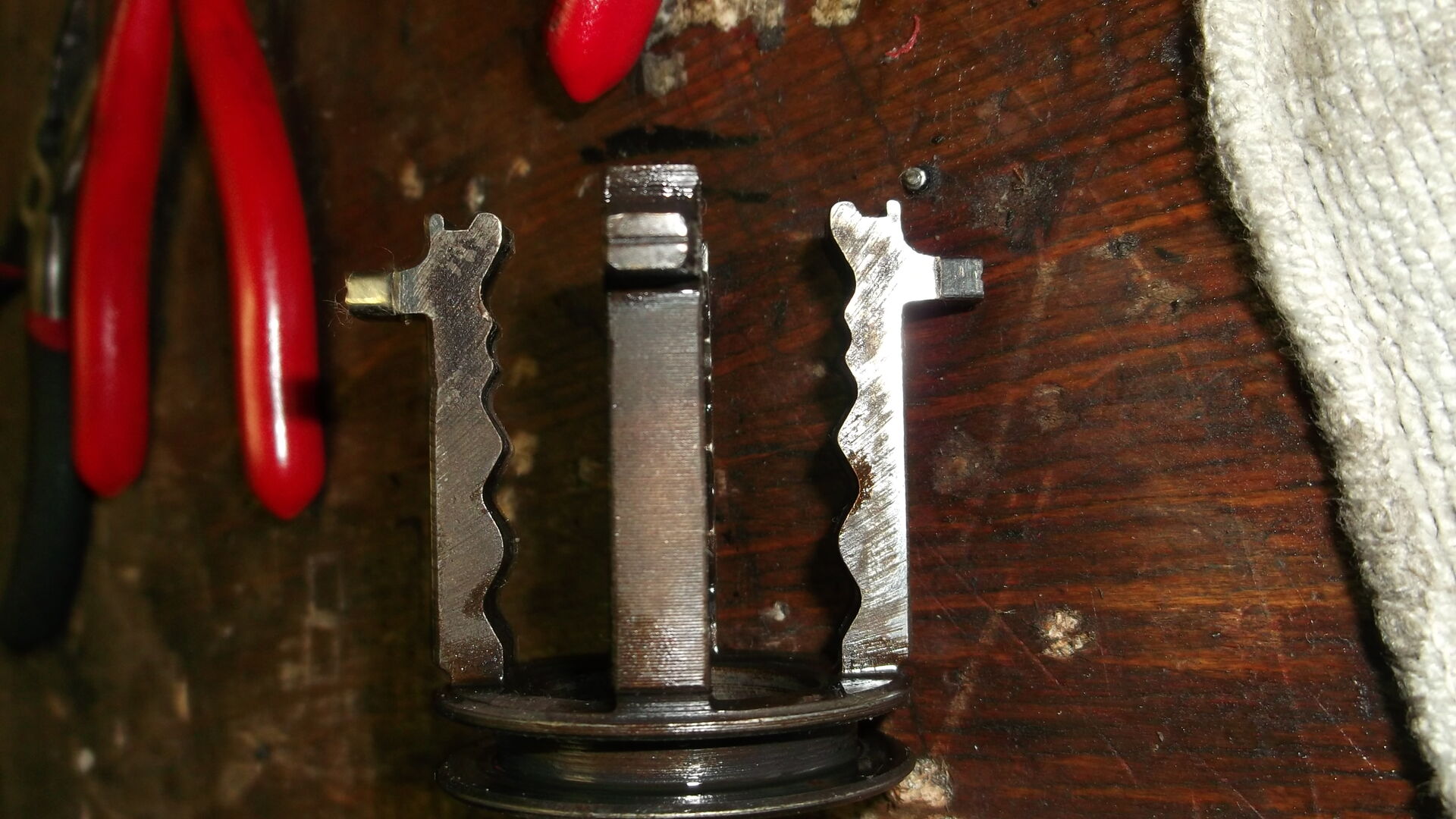

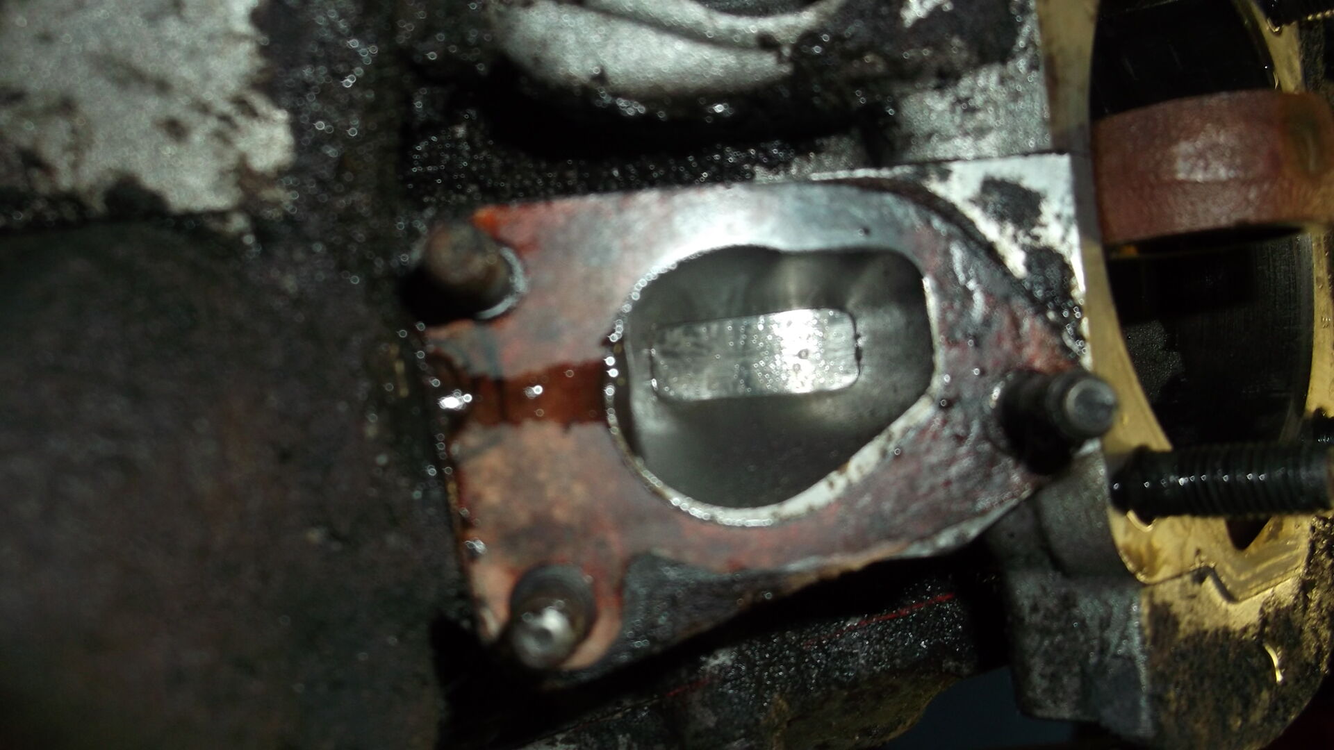

    Hallo
    Habe gestern eine PK 50 Xl 2 abgeholt
    Da sie aber aus Allen Löchern Siffte habe ich sie heute Zerlegt und möchte auch ein anderes Setup einbauen .
    Lege eher wert auf Anzug / durchzug , der Speed muss nicht über 65kmh sein wenn es so ist ist es auch nicht schlimm :D
    Habe mir da Folgendes Setup rausgesucht
    RMS 102ccm
    3.00Primär
    19.19 Vergaser mit Passenden Ansaugtrakt ? (überhaubt sinnvoll bei so einem Mini 2x1cm einlass ?)
    Auspuff habe ich nicht wirklich was aussage Kräftiges gefunden .
    Lager sowieso alle neu Ink. das Pleul Nadellager
    Orginale Kurbelwelle sollte drinnen bleiben ,weil diese kein Spiel aufweißt .
    Jetzt bin ich mir nicht sicher ob die Schaltklaue noch in Ordung ist , deswegen habe ich einfach mal ein Foto gemacht :thumbup:
    Denn habe keine Lust wenn der Block wieder zu ist und Dicht ist den wieder auf zu machen , weil Gänge Etc. rausfliegen .
    Sollte ich sonnst nochwas bei dem Setup beachten ? oder Kann man dies überhaubt nicht Empfehlen ?
    Im Anhang sind mal ein paar Bilder.
    Alle Teile kommen diese woche noch in eine ''Spülmaschine'' mit Fettlösenden Mitteln bei 90c° damit sollte das meiste runter gehen .
