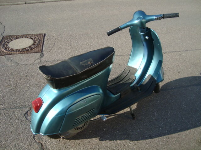

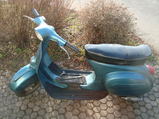

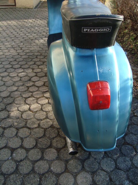

auf der Suche nach einer V50 habe ich ein Angebot bekommen. Fotos habe ich unten angehängt. Ich habe die Vespa bisher noch nicht persönlich gesehen, kann mich bisher nur auf die Aussagen den VK verlassen und mit Vechsens Checkliste abgleichen.
Infos, die ich vom VK bekommen habe (Zitate):
- V50R
- von der Nr. her Bj. 78-81
- Fahrgestellnr. gut lesbar
- stammt aus Italien ist nen Scheunenfund
- Papiere keine mehr da
- komplett/Originalteile noch verbaut
- Licht funktioniert
- Motor ist nicht fest sondern dreht und springt auch an
- bietet sich an, Kupplung und SiRi zu erneuern
- Karosse hat keinen Knick/Welle oder Ausbruch durch Sturz/Umfaller am Lenker
- Federbeinaufhängung unterm Tank kein Rost
- Diese Modelle werden von 3000-3500.- gehandelt
Preis: 1500.- und noch neue Reifen mit Felgen/Trittleisten und Schwingenlager dabei
Was meint Ihr dazu? Ich bin echt ahnungslos, wie ich die preislich einschätzen soll, deshalb wäre ich für fachmännischen/-fraulichen Rat, Tipps und Hinweise dankbar.

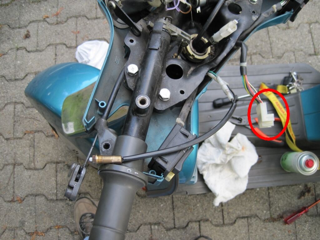

Moin,
auch so'n Automatikschrauber wie ich...
ZitatBremslich und die Blinker funktionieren, ebenso der Tankgeber
Die werden über die Batterie versorgt.
ZitatWas derzeit nicht funktioniert sind Zündkerze und Scheinwerfer vorne..
Die laufen über die LiMa/ZGP. Da scheint also irgend wo kein Saft durchzukommen.

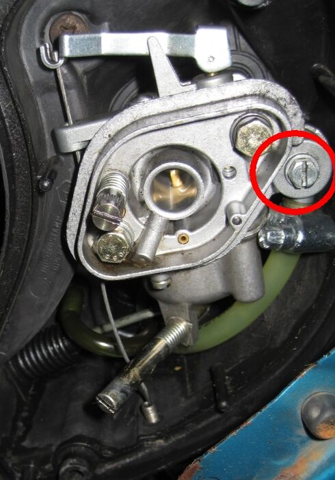

Moin,
hast Du mal das Sieb vor dem Vergaser ausgebaut und geprüft? Befindet sich unter der Spritzuführung (siehe Anhang). Schraube raus, Sieb prüfen, ggf. säubern oder austauschen. Ich schätze, dass es sich damit haben sollte. Auch die Tendenz, an der Ampel ausgehen zu wollen, lässt m. E. auf zu wenig Spritdurchsatz zum Vergaser schließen.
Alternative/Top 2: Luftfilter auswaschen (wenn Du Pech hast, verbröselt er Dir, dann kommst Du um einen Neubau/Kauf nicht herum).
Viel Erfolg,
Gruß vom Bauigel
vielleicht sind die Kontakte verdreckt, bzw. mal mit irgendwas reinigen
Moin, Du gibst Dir die erste Antwort doch schon selbst. Kontaktspray wirkt manchmal Wunder.
Vielleicht ist aber auch eine Leiterbahn auf dem Anschluss des Folienkontakts korrodiert oder gebrochen. Kommt immer mal wieder vor, dass die dünnen Metallstreifen den Abgang machen. Einfach mal VORSICHTIG den Stecker abziehen (siehe Bild im Anhang) und ansehen.
Ergo: Erst mal mit Kontaktreiniger und Wattestäbchen ran an die Sache, dann die Leiterbahnen checken.
Und dann erzählen, ob es funzt, oder ob wir weiter knobeln müssen.
Fiel Erfolch,
der Bauigel
