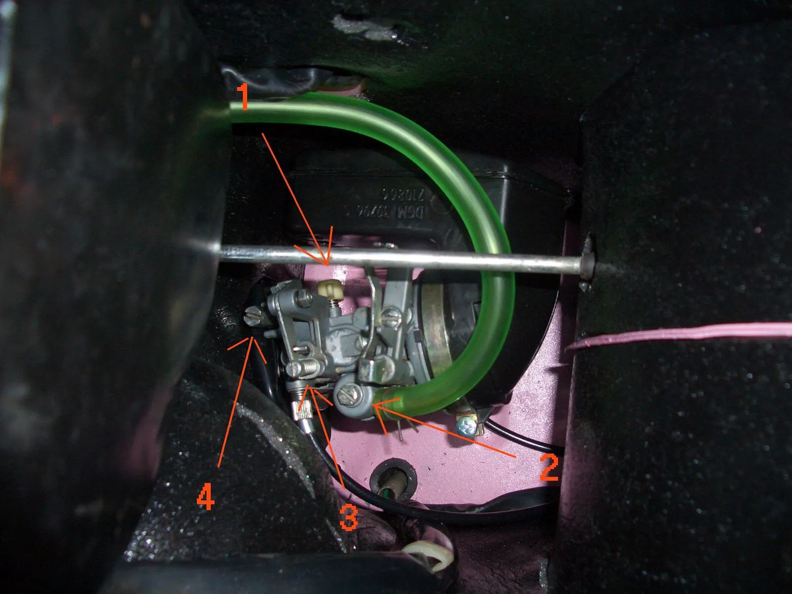

    Vielen dank. noch ne frage zum vergasser wen ich ihn draufsetzt dan macht es klick aber ich sehe halt noch dieses kleine loch das ich auf dem bild mit dem kleinen pfeil zeige.

    du musst den gaser über denn ansaugstutzen schieben und dann mit der schelle festmachen. Ein "Loch" solltest du dann eigentlich nicht mehr sehen :huh:
    • May 15, 2011 at 14:26
    • #23
    ich weiß nicht was Du da siehst, ich sehe da überhaupt nix, das Bild ist zu unscharf. Bei mir sieht ein montierter Vergaser SO aus, am Stutzen bleibt zwischen den Vergaser und dem Ansatz vom Stutzen ca. 1mm Platz frei, ist es das was Du meinst?

    ja genau den mm meine ich und in diesem mm ist noch ein mini loch von dem schlitz ist das bei euch auch so ?
    • May 15, 2011 at 15:12
    • #25
    Ach jetzt weiß ich was Du meinst, Du meinst das Ende vom Schlitz im Vergaserstutzen! Der Stutzen ist ja 4 mal geschlitzt damit man den festklemmen kann. Die Abdichtung findet weiter vorne am O-Ring statt, wenn Du dich anstrengst, kannst Du auch noch mehr von den Schlitzen sehen, Das ist völlig OK so, weil, wie gesagt der O-Ring dichtet und nicht der Flansch.
