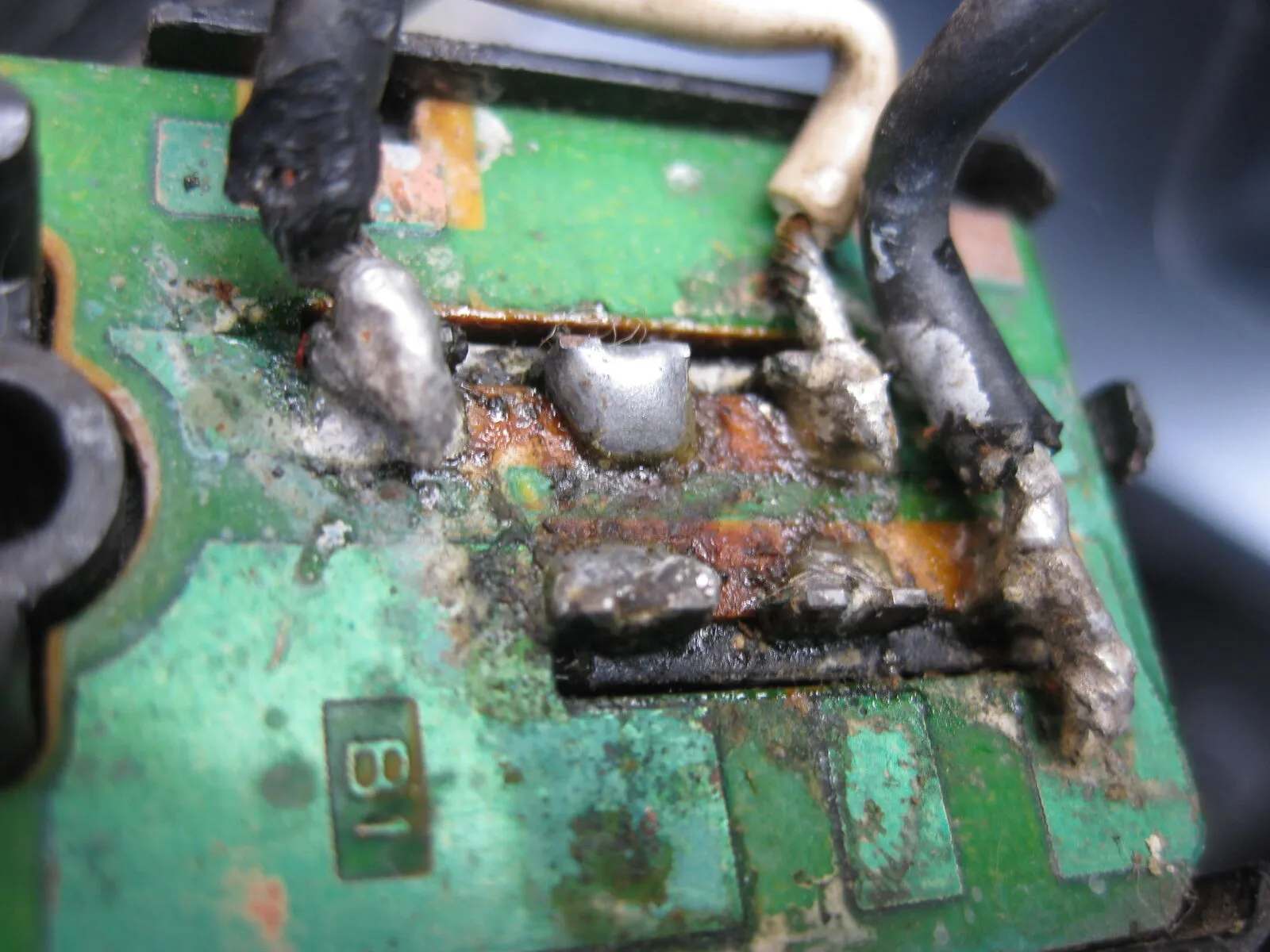

    Habs inzwischen rausgefunden.
    Die richtige Antwort iiiiiiiiiiiiiiist, weder A, noch B, noch C, sondern was zum naschen.
    Für alle, die auch mal ein solchen Problem haben. Auf dem Bild, kommt unten auf der linken Seite, der Blinker für rechts und ganz auf der rechten Seite unten, da wo das schwarze Kabel noch angelötet ist, kommt der Blinker für rechts dran.
    Viel spass beim löten.

    Servus,
    hab gerade bemerket dass mein rechter Blinker nicht mehr funktioniert. NAchdem nichts an der Lampe ankam, habe ich in den Schalter geschaut. Kabel abgerissen. Da man nicht erkennen kann, wo das Kabel mal angelötet war, hier meine Frage.
    Wo muss das Kabel für den rechten Blinken angelötet werden, dass dieser wieder funktioniert.

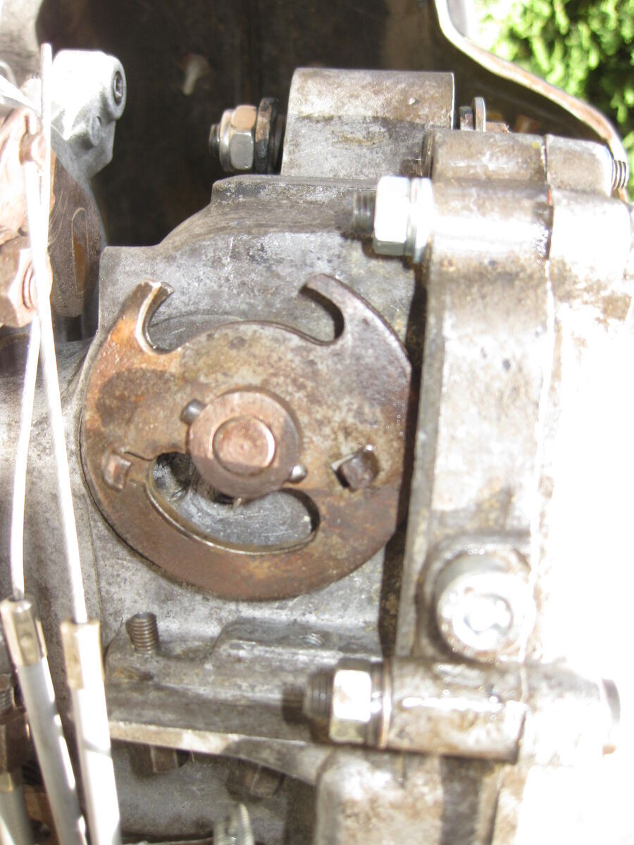

    • July 11, 2010 at 14:03
    Vielen Dank.
    Werde ich mich sofort drum kümmern!!! jubel

    • July 11, 2010 at 13:57
    Vielen Dank für die schnelle Antwort.
    Ich brauch aber eine kurze Erklärung dazu.
    Selbsterklärend ist es für die Züge hinten, aber welcher Zug ist auf dem Lenker die Nummer 1 und welcher ist Nummer 2?

    Habe eine Frage bzgl der Schaltzüge.
    Welcher Zug muss wo eingehängt werden. Auf welcher Seite muss der eingehängt werden, der den ersten Gang schaltet und auf welche Seite muss der Zug eingehängt werden, der den zweiten und dritten Gang schaltet. Vielleicht kann es mir jemand an dem folgenden Bild markieren:
