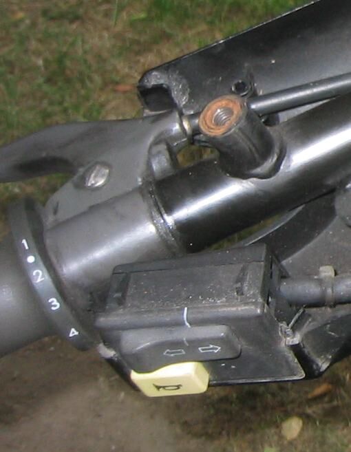

    • July 13, 2010 at 07:55
    Zitat von pkracer
    bei PK XL 2 weiß ich es nicht
    da kann ich weiter helfen, da sieht das so aus. (ohne zusätzlichte Teile) Wenn die Hülle durch rutscht ist die Aufnahme kaputt.
      • 40.88 kB
      • 510 × 657

    • July 13, 2010 at 13:37
    Ich würde behaupten, dass des bei mir bissl anders ausschaut. Ich führe den Zug durch das Lenkerrohr hindurch zu dem Anschlag und bin mir deshalb nicht sicher, wie ich an dem Anschlag was verändern kann. Muss mir das am Freitag abend nochmal genauer anschauen und dann das weitere vorgehen planen.
    Habs derweils so gelöst, dass ich eine U-Scheibe auf einer Seite aufgesägt habe, dass ich den Zug einfädeln kann und somit der Querschnitt vom Anschlag vergrößert wird, wo er aufliegen kann. Praktikable Lösung, aber nicht schön.
  • deixelhirsch
    180
    Bietigheim
    PK 50 XL
    • July 13, 2010 at 13:38
    Ah, seh grad, dass das Bild für die PK 50 XL 2 ist. Deshalb kommt mir das so unbekannt vor.
